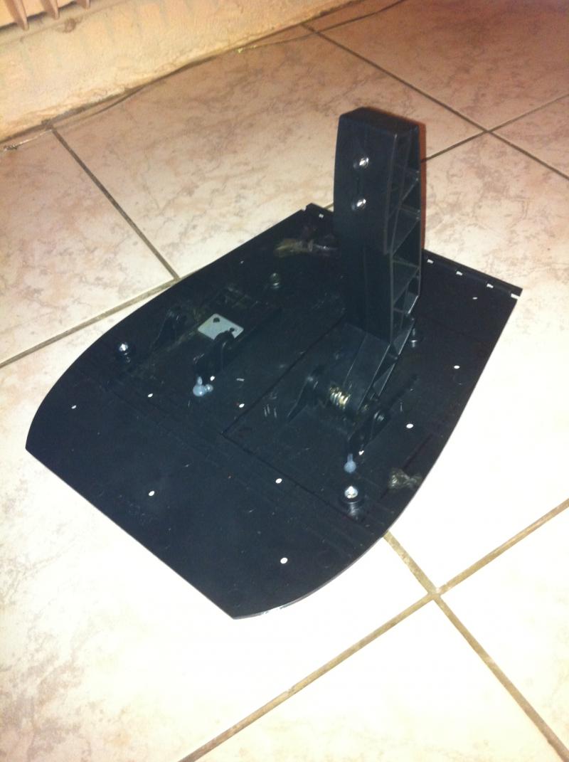

J'ai donc commencer à démonter ce pédalier qui m'était inutile (j'utilise celui du G27 et je compte passer au fanatec dans pas trop longtemps), et après démontage voici ce qu'on trouve :
En gros y'a rien dedans à part du plastique, 2 capteur et quelques ressorts.

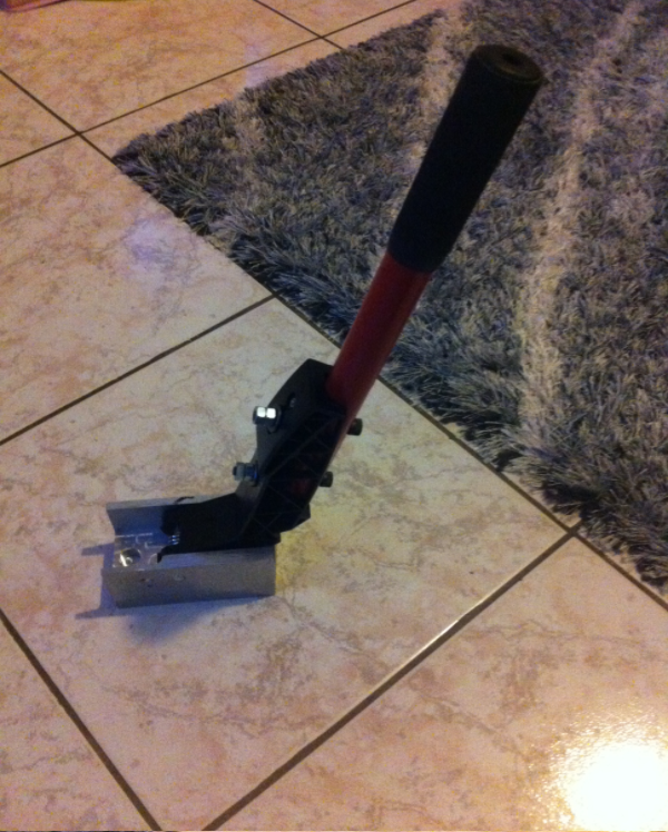

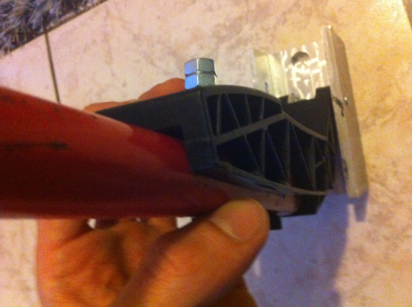

J'ai donc fais une nouvelle pièce en alu pour reproduire le plastique du pédalier ( mais on peut très bien se servir du pédalier plastique que l'on découpe ), et fixé une barre en métal sur une des pédales.
Le principal est fait, il reste à monter ça sur une base pour le fixé sur mon siège.

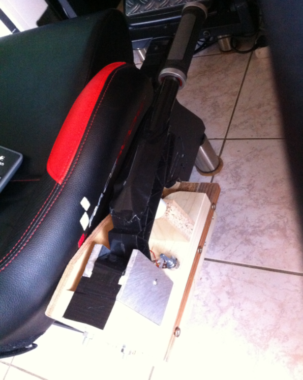

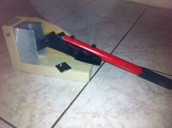

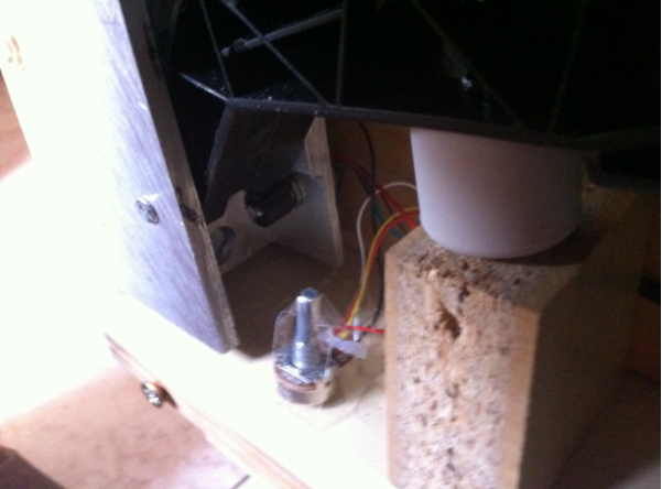

Et maintenant, une butée avec un bout de caoutchouc pour la course max, j'ai gardé le ressort de la pédale d'accélération pour la résistance, et une butée de porte avec une cale en bois pour la course mini.
Quelques bouts de bois pour le fixé à la bonne hauteur et voilà.

Pour le brancher, j'utilise le branchement existant du pédalier que je connecte à la base de mon T300
Résultat, ça marche super bien.
