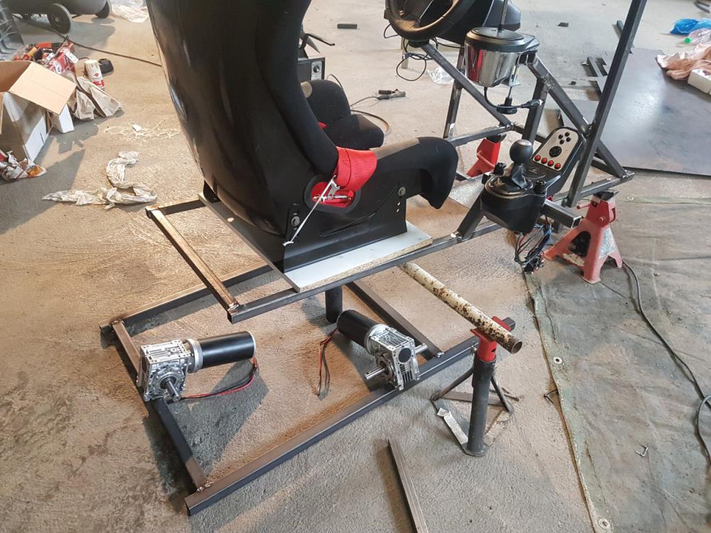

Salut à tous😉
Voilà depuis quelque temp j'ai commancer mon simu dynamique 2dof tout mobile.
Mes j'aurais déjà une question pour les positions des moteur, quel et le mieux, les feux a l'arrière ou un derrière et un sur le côté ? Merci

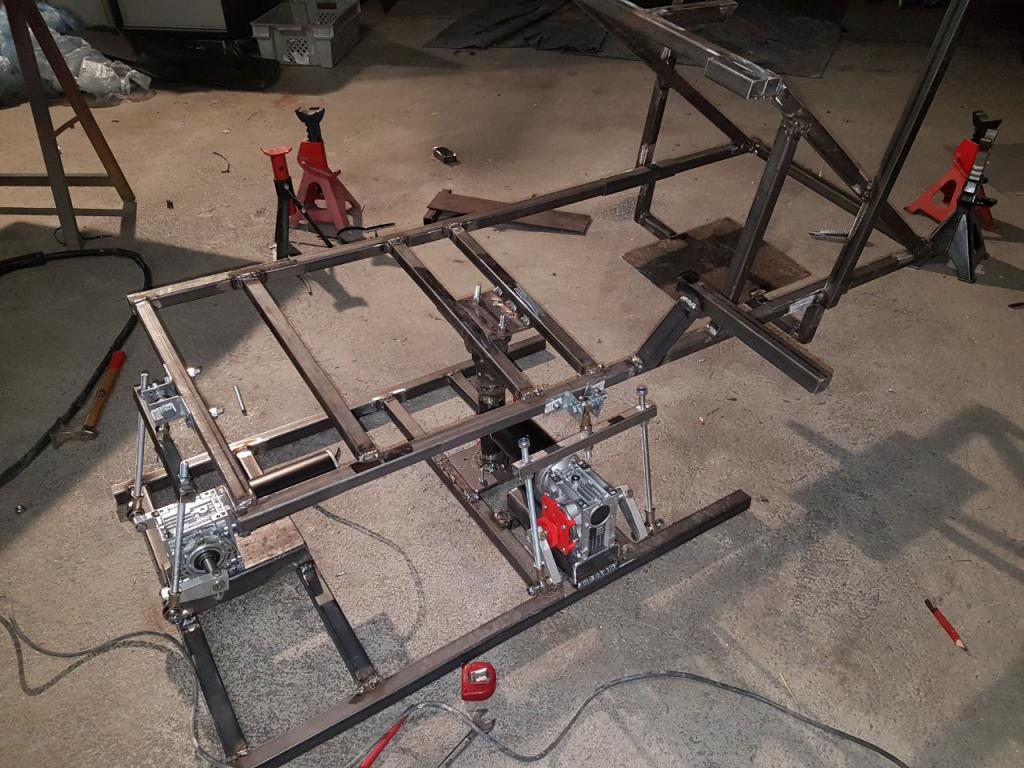

MessagePosté le: Dim 12 Nov - 22:31 (2017)    Sujet du message: Fabrication simu 2 dof 400w (tout mobile) Répondre en citant
Le rallye bien plus qu'une passion...une drogue....
Messages: 5 909
Point(s): 72 977
Moyenne de points: 12,35
MessagePosté le: Dim 12 Nov - 22:53 (2017)    Sujet du message: Fabrication simu 2 dof 400w (tout mobile) Répondre en citant
Le mieux avec les 400w c'est d'en mettre un de chaque côté arrière et côté vue leurs puissance tu est tranquille

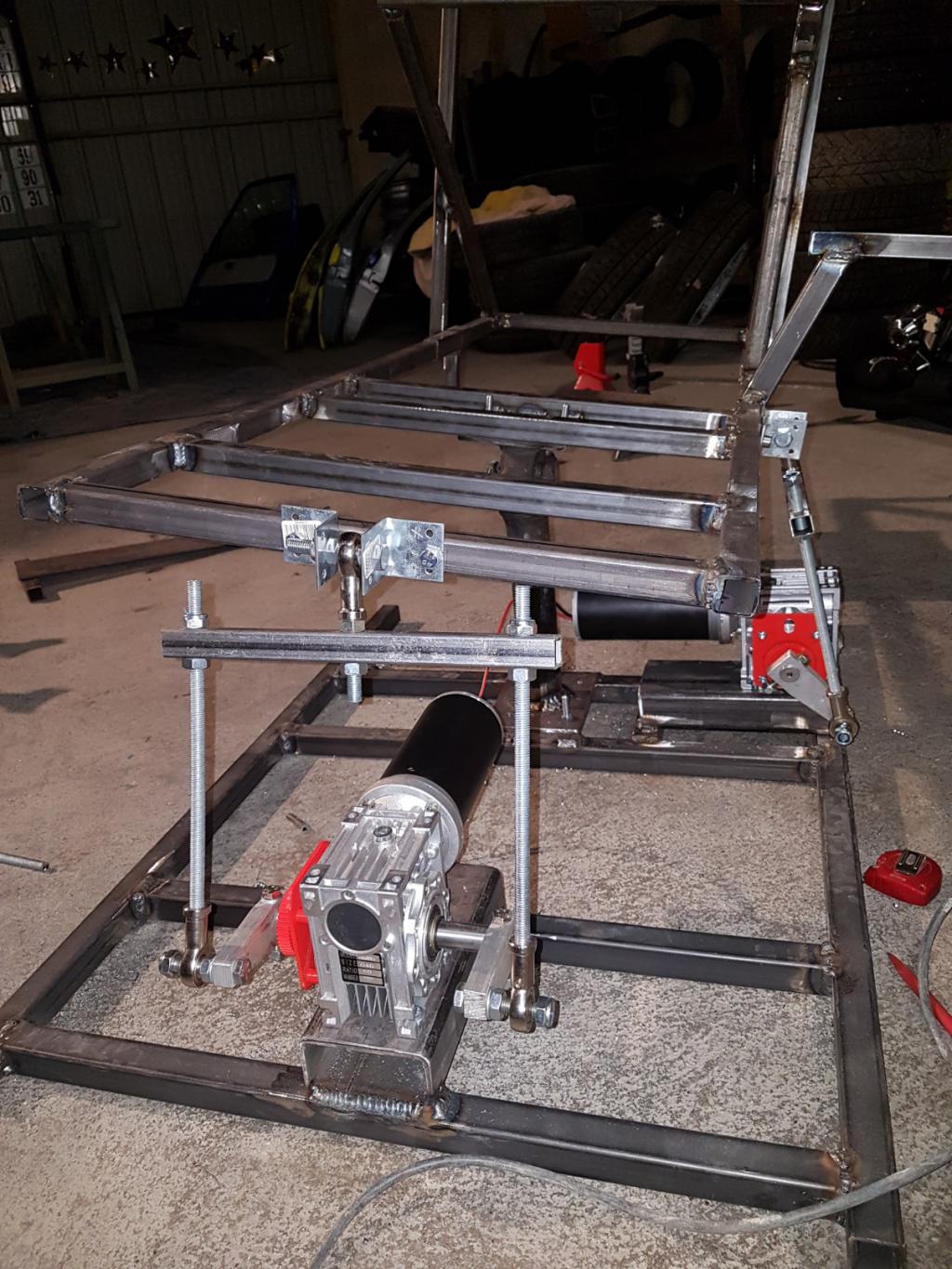

MessagePosté le: Dim 12 Nov - 22:57 (2017)    Sujet du message: Fabrication simu 2 dof 400w (tout mobile) Répondre en citant
D'accord donc comme sur la 2eme photo.
Puis niveaux programmation c'est plus simple je suppose ?
Messages: 5 909
Point(s): 72 977
MessagePosté le: Dim 12 Nov - 23:07 (2017)    Sujet du message: Fabrication simu 2 dof 400w (tout mobile) Répondre en citant
Pour la programmation c'est pareil mais mécaniquement c'est plus simple

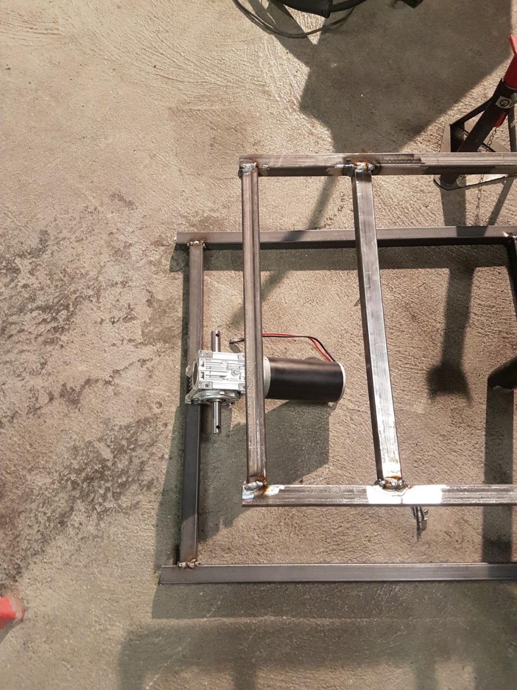

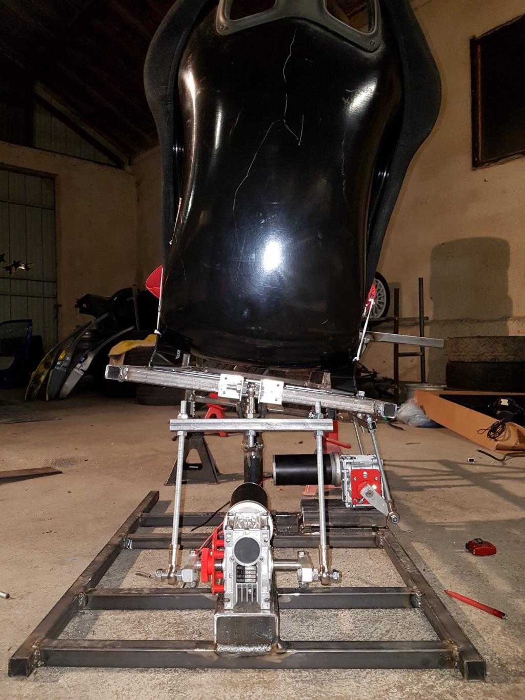

Voilà la partie mobile...

oublie pas de chercher ton centre de gravité, tu dois t'assoir dans ton siège et faire rouler l'ensemble (volant pédalier) sur un tube pour le trouver
Messages: 15 843
Point(s): 157 746
Moyenne de points: 9,96
MessagePosté le: Lun 13 Nov - 12:47 (2017)    Sujet du message: Fabrication simu 2 dof 400w (tout mobile) Répondre en citant
Pour la programmation c'est plus simple car les mouvements sont bien séparés d'un moteur à l'autre donc tu ne dois pas mixer les effets.
En tout cas c'est un très bon début et effectivement il faut bien trouver le centre de gravité !!

MessagePosté le: Lun 13 Nov - 18:45 (2017)    Sujet du message: Fabrication simu 2 dof 400w (tout mobile) Répondre en citant
Merci à vous Wink
Oui mes jattand de fixer la télé pour chercher mon centre de gravité.
Et pour la possition des moteur c'est pas mieux les deux derrière car plus de force ducou a deux non ?
Et les ressort ce n'est pas utile de les mettre sur un 2 dof?
Messages: 5 909
Point(s): 72 977
MessagePosté le: Lun 13 Nov - 23:06 (2017)    Sujet du message: Fabrication simu 2 dof 400w (tout mobile) Répondre en citant
avec les 400w tu est large niveau puissance mais tu peut mettre des ressort ça sera toujours mieux pour les moteurs
pour l'emplacement c'est mieux d'utiliser un moteur par coté comme ça tu a un moteur qui s'occupe d'un axe  Okay

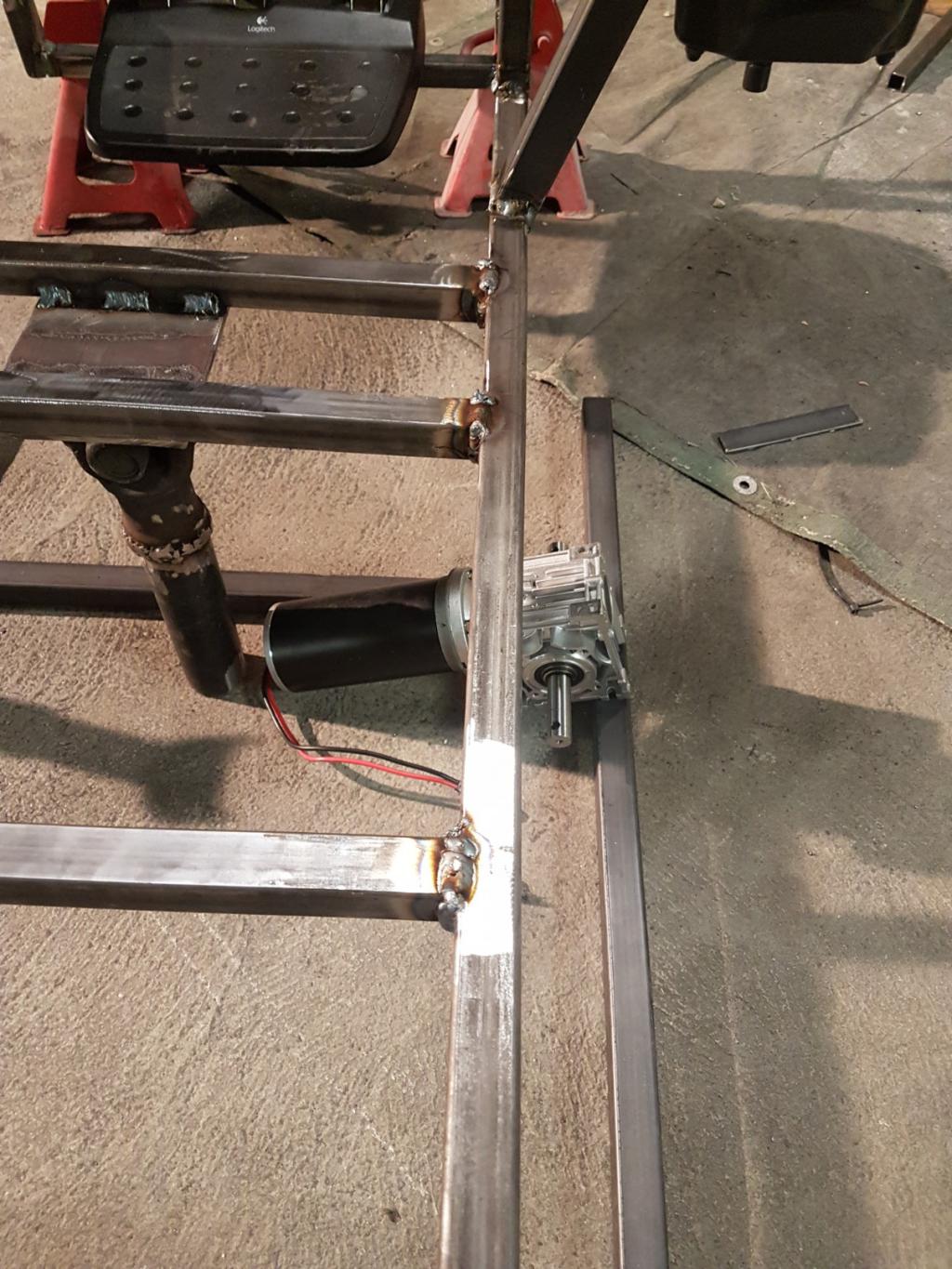

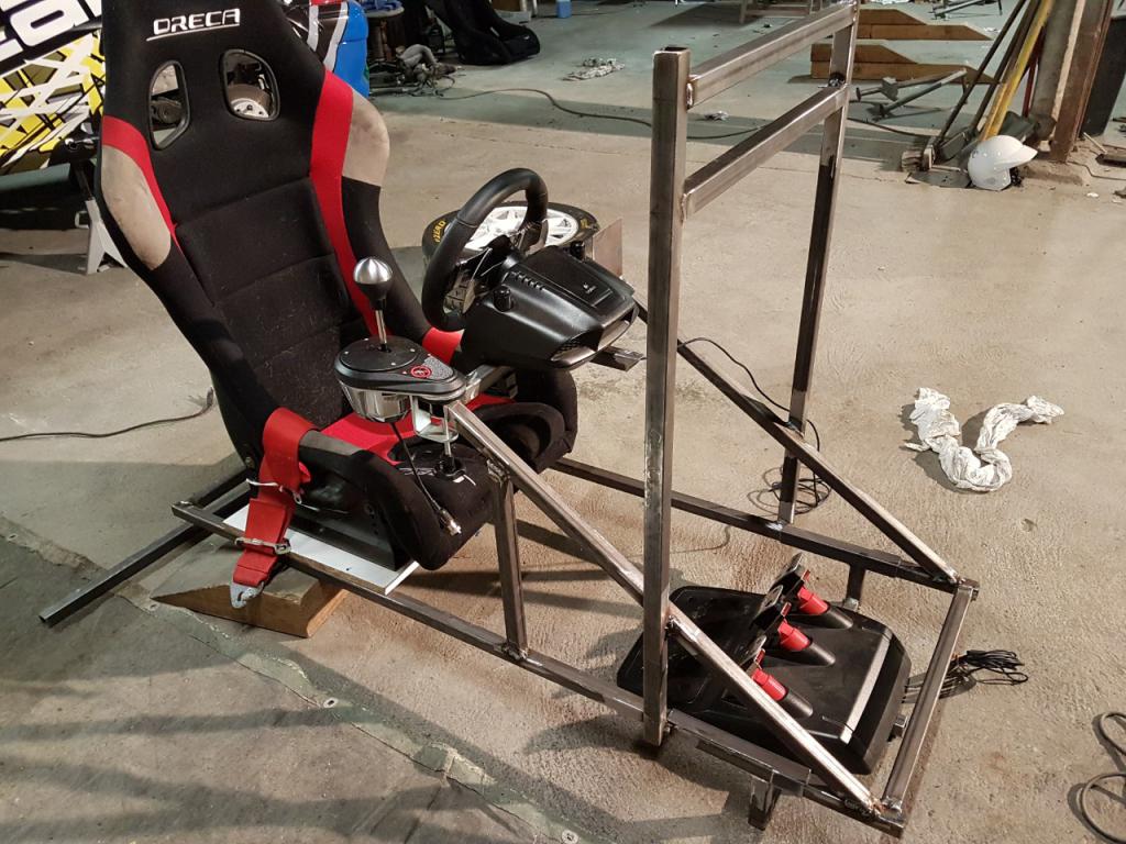

MessagePosté le: Mar 14 Nov - 21:50 (2017)    Sujet du message: Fabrication simu 2 dof 400w (tout mobile) Répondre en citant
Nicow12
Inscrit le: 12 Nov 2017
Messages: 86
Département (France): 12- Aveyron
Ville: Espalion
16/07/1992 Masculin Cancer (21juin-23juil)
Point(s): 194
Moyenne de points: 2,26
MessagePosté le: Mar 14 Nov - 22:00 (2017)    Sujet du message: Fabrication simu 2 dof 400w (tout mobile) Répondre en citant

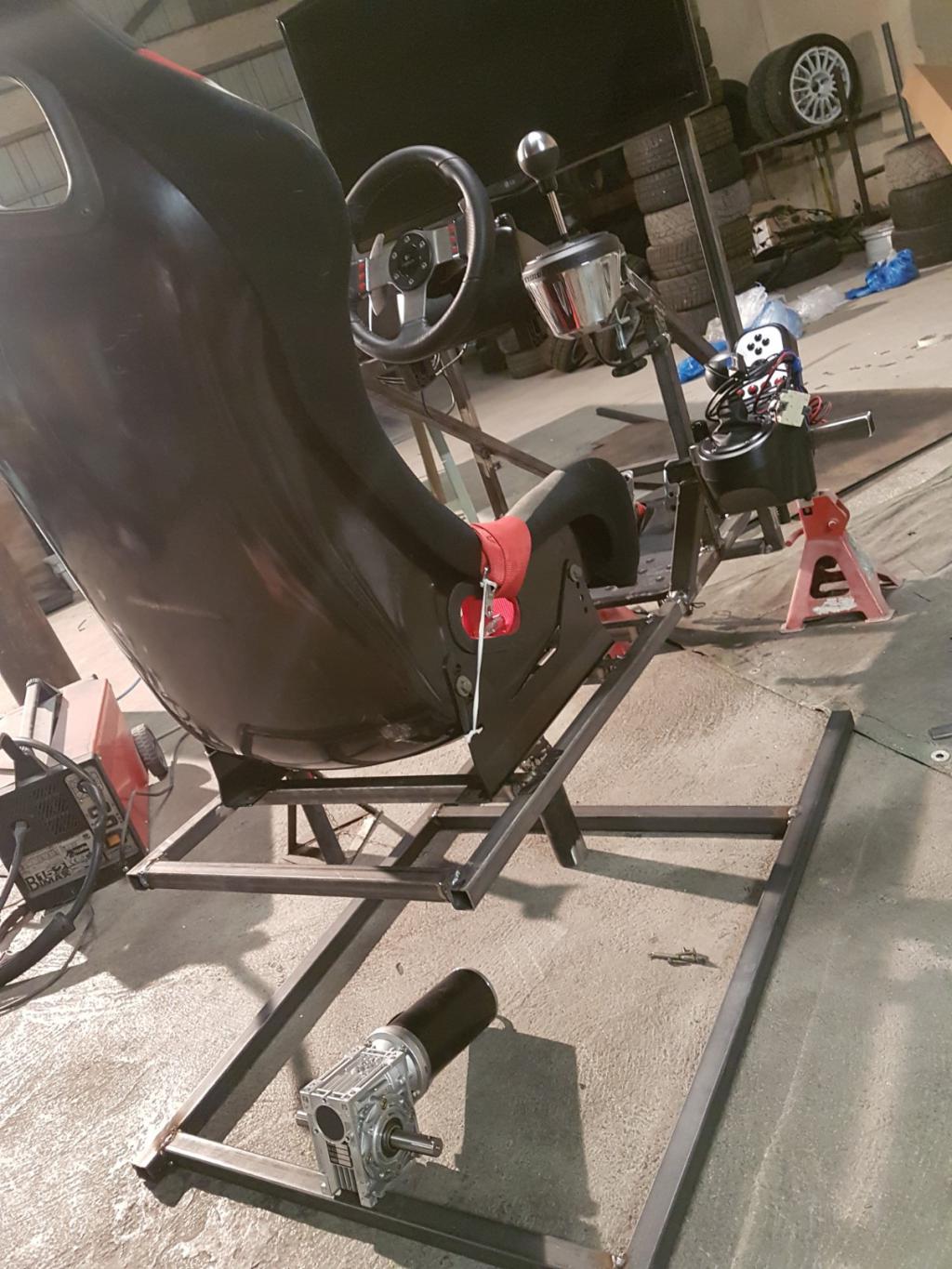

Donnez vous avis et critique si y'a des truk a modifier, surtout pour la position des moteur ????
Messages: 3 239
Point(s): 5 377
MessagePosté le: Mar 14 Nov - 22:47 (2017)    Sujet du message: Fabrication simu 2 dof 400w (tout mobile) Répondre en citant
J’ai développé la théorie sur les postions et implantation des moteurs/manivelles/bielles dans les liens de ma signature.
Je t’encourage à faire les quelques calculs qui t’assureront une bonne réussite Wink
Des feuilles de calculs y sont à disposition.
Messages: 5 909
Point(s): 72 977
MessagePosté le: Mar 14 Nov - 23:22 (2017)    Sujet du message: Fabrication simu 2 dof 400w (tout mobile) Répondre en citant
beau boulot  Okay
et pour le reste pareil que momoclic hésite pas si tu a des questions, vaut mieux en posé et avoir un simu parfait coté mécanique  cool

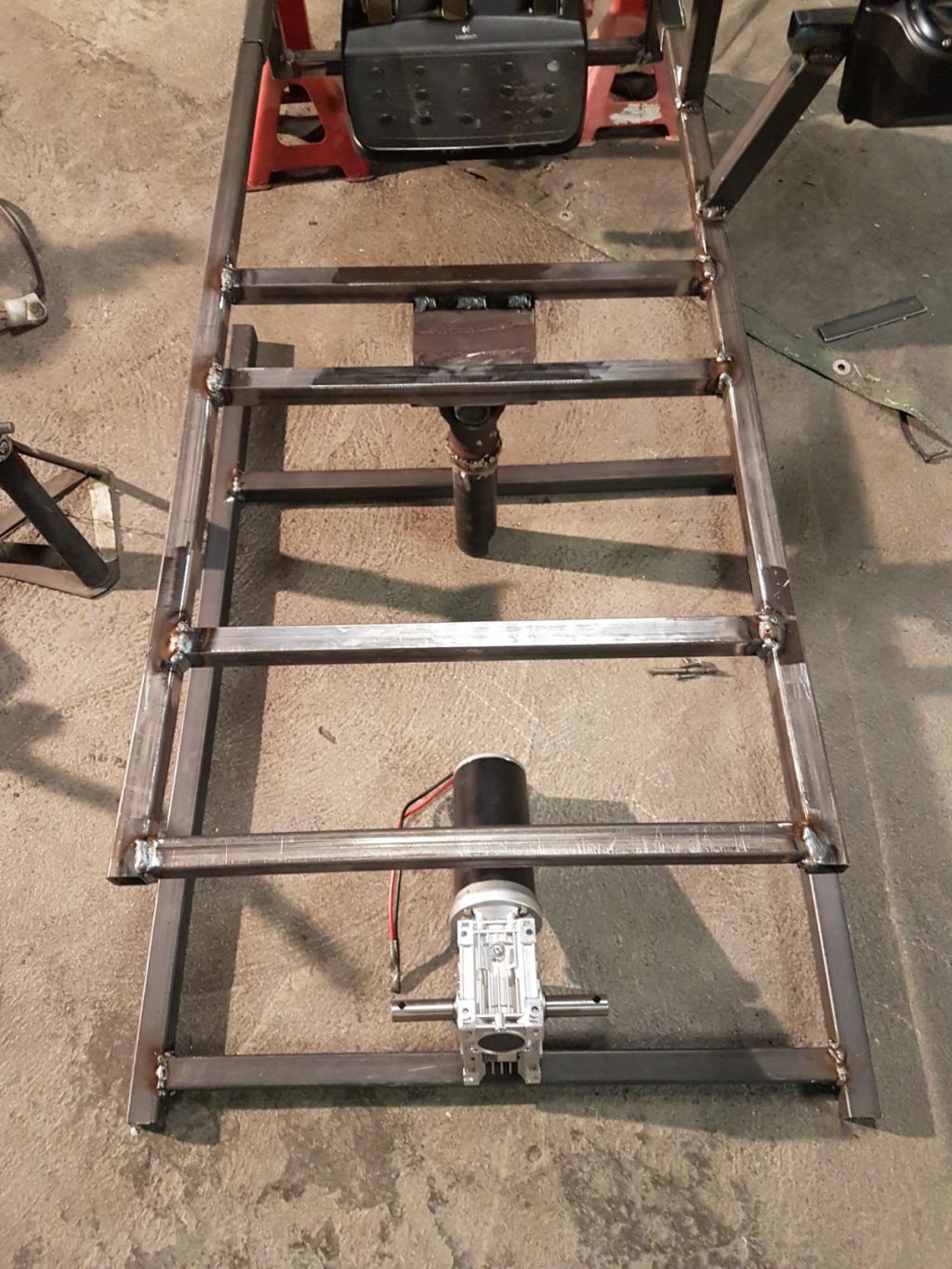

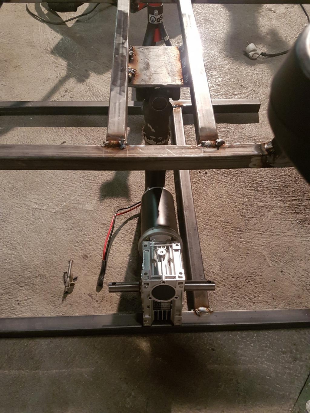

MessagePosté le: Sam 18 Nov - 21:56 (2017)    Sujet du message: Fabrication simu 2 dof 400w (tout mobile) Répondre en citant
Voilà la parti meca et terminé ou presque 😁

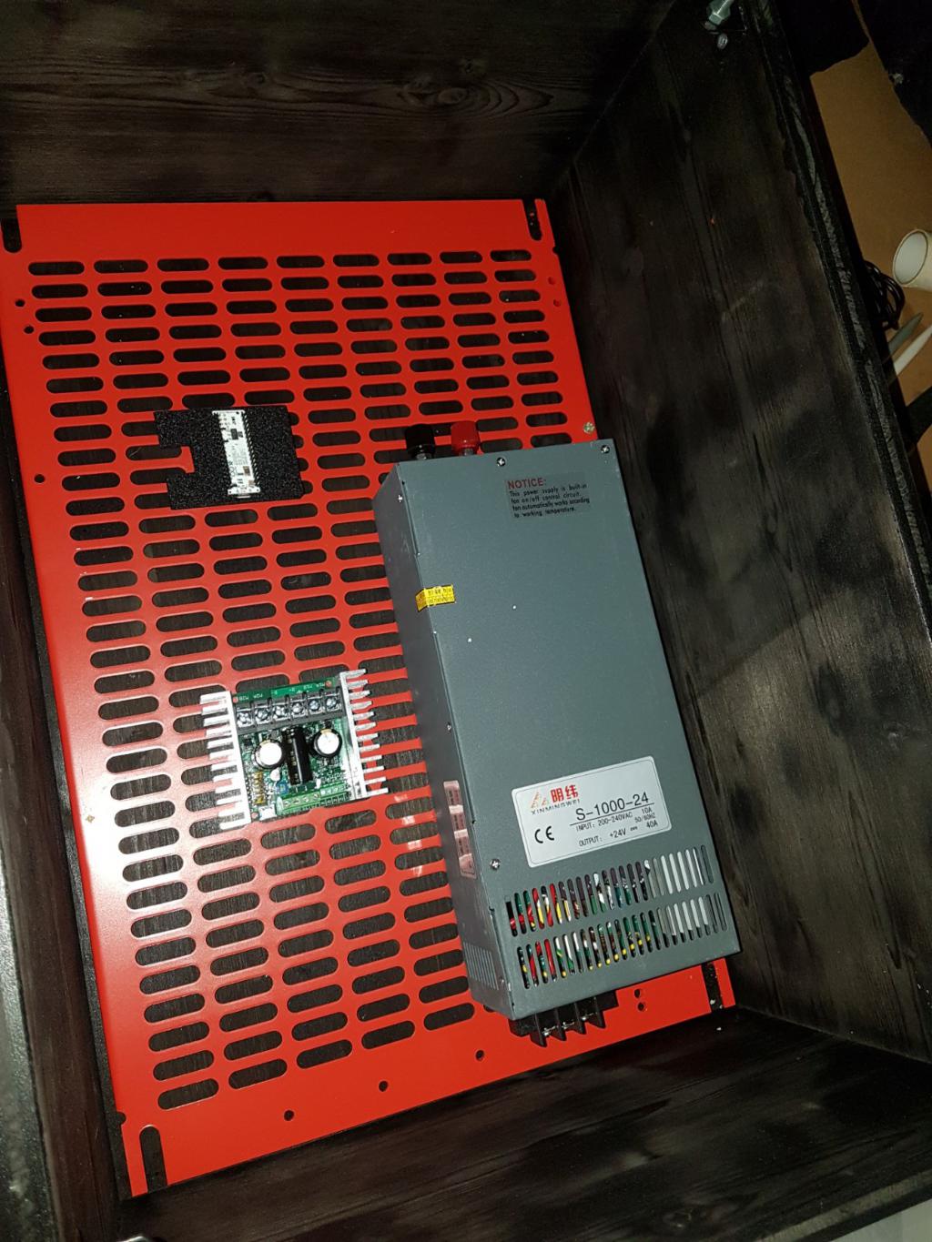

Maintenant la partie électronique 😕

MessagePosté le: Dim 19 Nov - 01:22 (2017)    Sujet du message: Fabrication simu 2 dof 400w (tout mobile) Répondre en citant
je vois deux trois soucis sur la partie méca
a tu calculé pour le placement de tes moteurs pour ton degrés d'inclinaison ?
pour tes points d'encrages hauts de tes bielles ils doivent être au même niveau que ton cardan
la carte sabertooth tu devrais l'isolé de la plaque en métal au cas ou
Point(s): 16 860
MessagePosté le: Dim 19 Nov - 08:47 (2017)    Sujet du message: Fabrication simu 2 dof 400w (tout mobile) Répondre en citant
je suis d'accord avec toi françois et je préciserais:
la position du moteur latéral pour le sway est visuellement a 2 fois plus près du cardan que celui du surge qui est a l'arrière avec la même longueur de manivelles, donc tu vas avoir un effet disproportionné entre le sway et le surge,,,, en théorie ils devraient être tous les deux a la même distance du cardan, ou tu devrais diminuer la longueur de la manivelle, tu peux jouer aussi sur simtools mais bon c'est un peu dommage de pas le prévoir sur le coté mécanique

MessagePosté le: Dim 19 Nov - 11:16 (2017)    Sujet du message: Fabrication simu 2 dof 400w (tout mobile) Répondre en citant
Oui isolé les carte c prévu.
Ha d'accord il aurait fallut que le Moteur sur le coter je le mette plus loin alor ?
Nicow12
Messages: 86
Ville: Espalion
Point(s): 194
MessagePosté le: Dim 19 Nov - 11:30 (2017)    Sujet du message: Fabrication simu 2 dof 400w (tout mobile) Répondre en citant
Donc il me faudrait le mettre a la même distance et donc faire une pâte sur la partie mobile pour le rallonger ? C ca ?

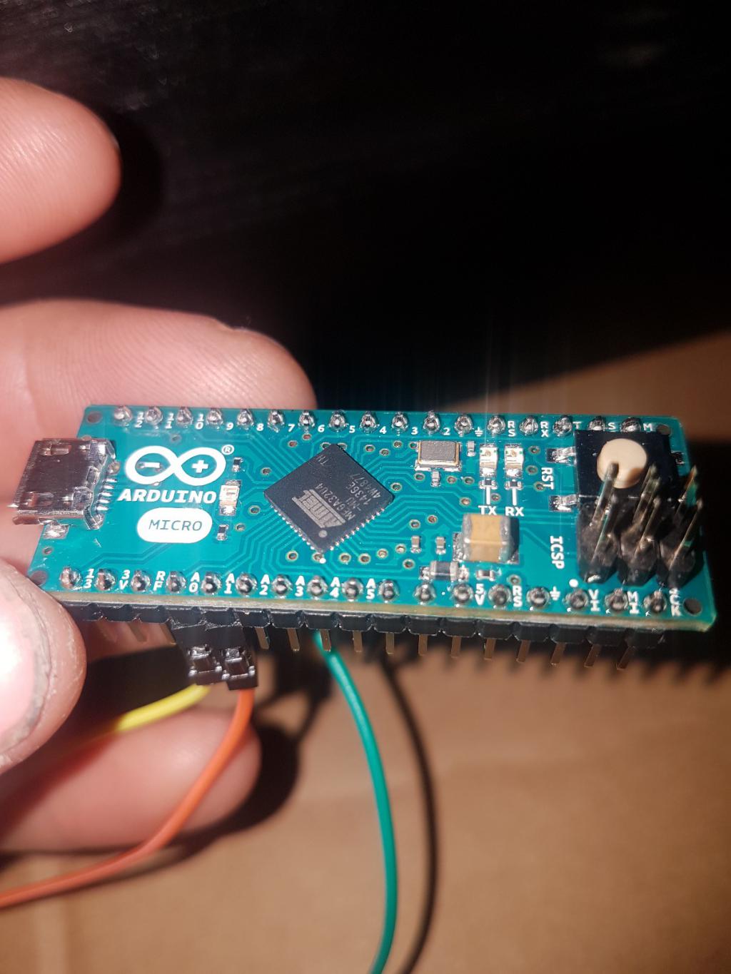

Question : ou et la borne GND ?
Messages: 5 909
Point(s): 72 977
MessagePosté le: Dim 19 Nov - 13:55 (2017)    Sujet du message: Fabrication simu 2 dof 400w (tout mobile) Répondre en citant
oui tu peut faire un bras pour que tes moteurs soient a la même distance de ton cardan
pour le gnd je ne peut pas t'aider je ne connais pas ces cartes mais si tu tape gnd arduino micro sur google tu devrais trouvé facilement  Okay

en noir la masse
en rouge le +5V

MessagePosté le: Dim 19 Nov - 18:18 (2017)    Sujet du message: Fabrication simu 2 dof 400w (tout mobile) Répondre en citant
D'accord donc c'est bien ça GND c'est la masse.
Je voulais confirmation merci.
Autre question : a mon potentiomètre j'y amène le 5v la masse ?
Photo en dessous pour mieux comprendre
