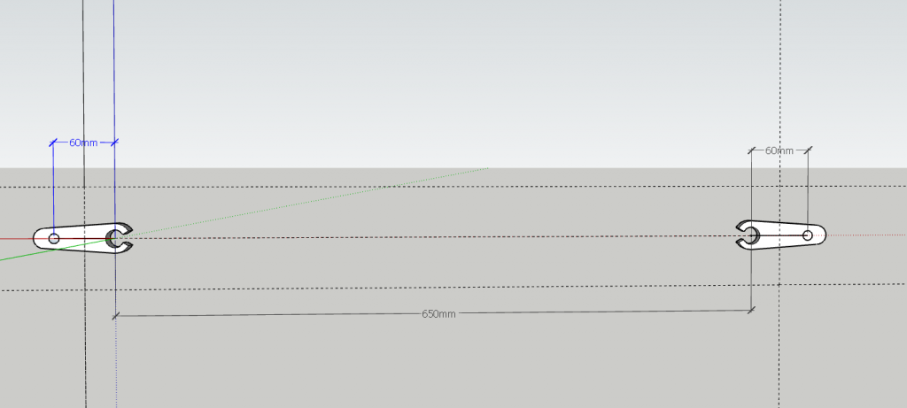

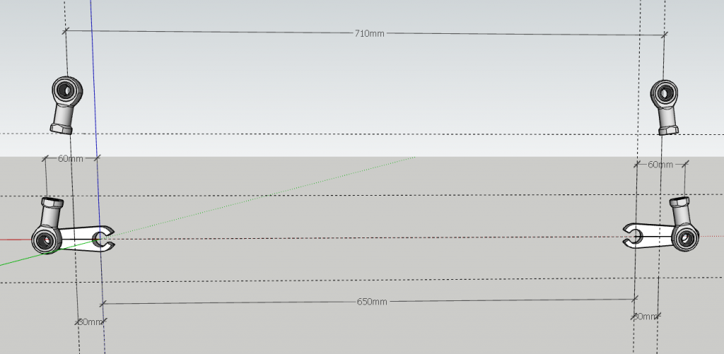

Also ist der Abstand der Motorwellen von 65 cm gut?
Die Halterung der Sitzaufnahme muss in der Mitte der Hebelarme sein? (wie in der Zeichnung oben?)  Ich wollte ein Hebelarm von 6,5 cm wählen um einen möglichst großen Hebelweg zu haben.
Danke für eure Antworten.
Macfly123
Inscrit le: 25 Nov 2017
02/07/1977 Masculin
Point(s): 119
Moyenne de points: 10,82
MessagePosté le: Jeu 30 Nov - 19:10 (2017)    Sujet du message: Simukit 3DOF 400 Watt Moteurs Répondre en citant
Könt ihr mir den Abstand der Motorwellen von 65cm zueinander bestätigen?
MessagePosté le: Ven 1 Déc - 09:35 (2017)    Sujet du message: Simukit 3DOF 400 Watt Moteurs Répondre en citant
65 cm ist gut, Sie können wählen, was Sie wollen.
ist meine Zeichnung korrekt?
Wenn es nicht korrekt ist, können Sie die Angebote ändern.
