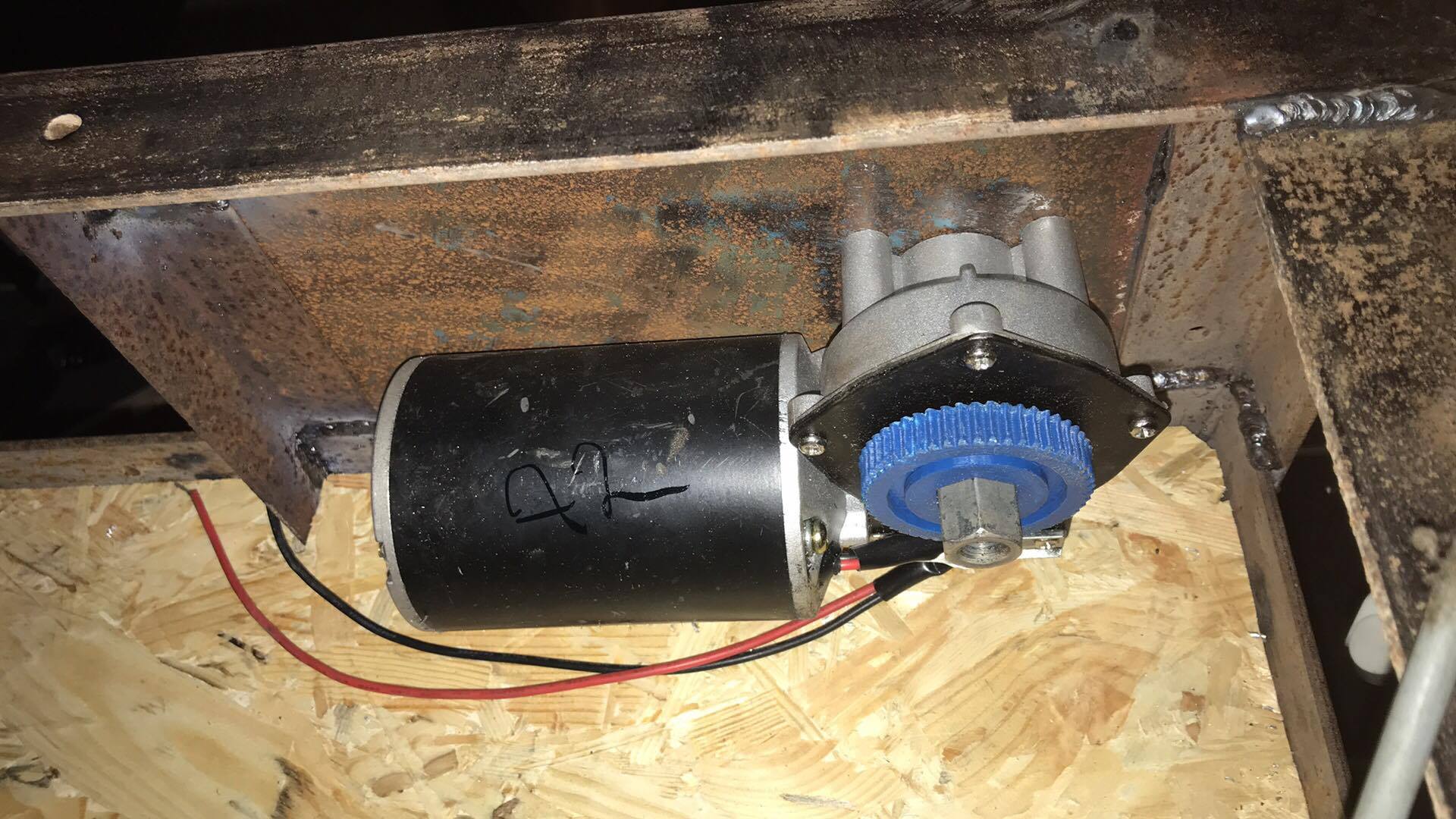

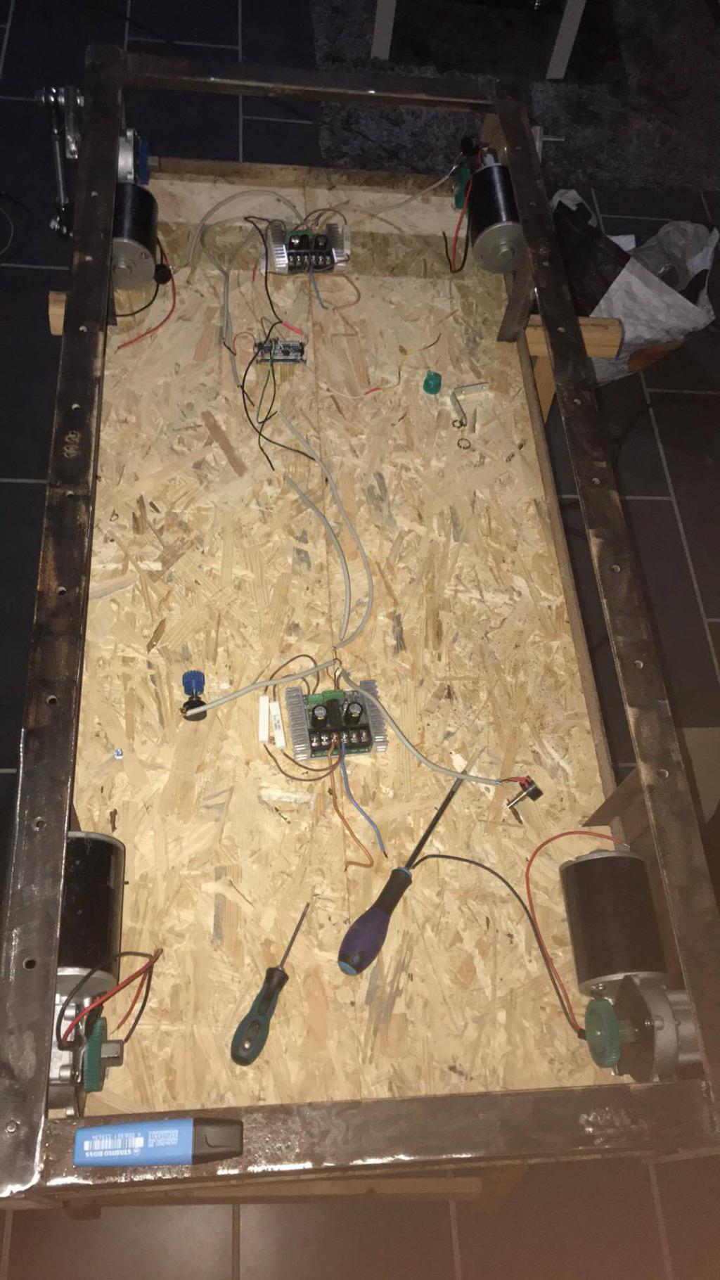

je veux pas trop passer pour le raleur de service, mais je comprend pas trop ton montage!
pour un full mobile tu as fais une forme rectangulaire très prononcé , tu n'auras pas les mêmes angles pour les effets surge (longitudinal) et sway (latéral)
et tu as perçé tes manivelles a 7cm ce qui diminue de beaucoup leur couple (ou force) du coup pour le heave ça risque d'être compliqué...
Messages: 2 929
Point(s): 5 057
MessagePosté le: Lun 11 Déc - 18:26 (2017)    Sujet du message: projet de jean fruit Répondre en citant
Je viens de découvrir ton sujet et ce qui me saute aux yeux c'est la forme rectangulaire, tout comme à willaupuis d'ailleurs...
Si tu ne fais pas un carré et ne respectes pas les tutos tu vas au devant de déceptions...
Et si les manivelles proposent plusieurs perçages c'est pour permettre d'adapter la charge à la puissance des moteurs.
La vie de tes moteurs en dépend.
Les 7cm sont ok si tu es un poids plume et que ta structure mobile elle aussi est légère Wink
Et comme il est souvent répété le centre de gravité de la partie mobile (pilote compris) doit se situer dans l'axe du centre (de rotation du simu) des 4 moteurs.
Des méthodes d'implantation et de calculs, avec des feuilles de calcul (Excel ou autre), sont disponible dans les sujets épinglés "Les projets de réalisations".
La meilleure façon de procéder est de nous expliquer ce que tu désire réaliser, et nous sommes là pour te réorienter Wink

les manivelle percé a cet endroit c'est que je l'ai acheté a un mec qui avait deja fais son simu mais revendu par manque de temps
je ne recherche pas a être baladé de partout juste avoir quelque effet car comme dit avant je joue en vr
la partie fixe et faite de cette façon car je veux un truc bien rigide au sol qui ne bouge pas
la partie mobile quant a elle sera beaucoup plus light
je compte soulager le tout par les ressorts pour avoir le point d’équilibre optimal
avant de continuer la partie mobile j'aimerai déjà que les moteur démarre

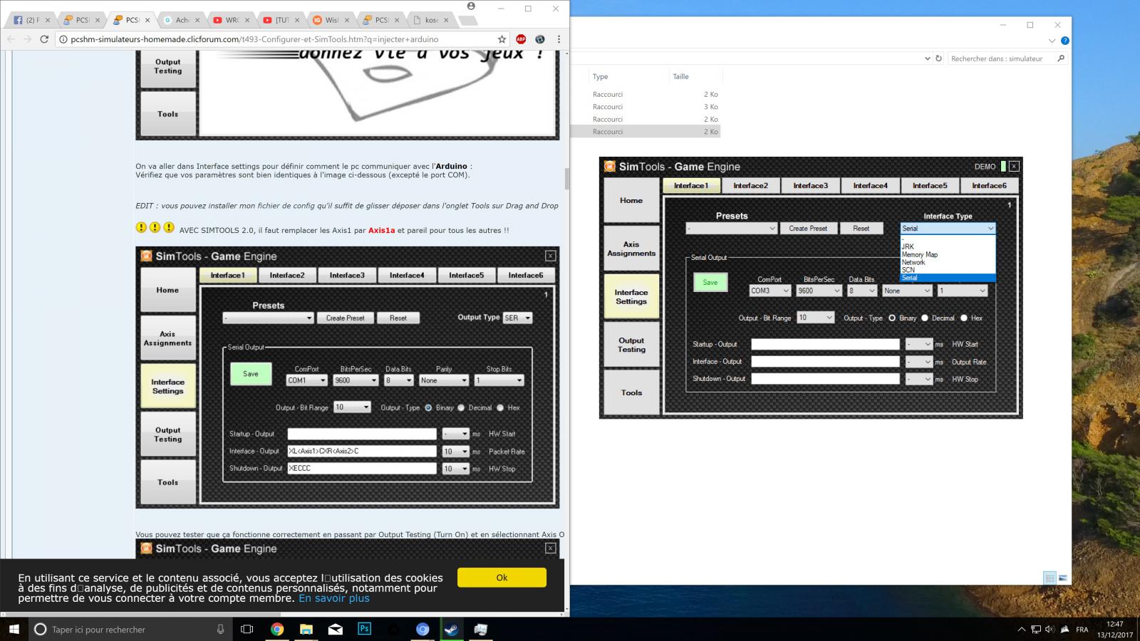

je ne trouve pas le même que vous dans mon menu déroulant de interface type !!
c'est normal?
MERCI
JEAN FRUIT
MessagePosté le: Mer 13 Déc - 16:26 (2017)    Sujet du message: projet de jean fruit Répondre en citant
C'est bien l'interface Serial qu'il faut choisir

MessagePosté le: Mer 13 Déc - 23:24 (2017)    Sujet du message: projet de jean fruit Répondre en citant
ok nickel et au niveau des valeurs de
interface out sachant que j'ai 4 moteur
et shutdown ??
MERCI
JEAN FRUIT
Messages: 2 816
Point(s): 16 632
Moyenne de points: 5,91
MessagePosté le: Jeu 14 Déc - 06:36 (2017)    Sujet du message: projet de jean fruit Répondre en citant
pour ta photo de fond d'écran, c'était la version 1 de simtools depuis on est passé la 2 et il y a eu qqes petits changement
regarde dans mon tutoriel dans les derniers post j'y montre comment j'ai rempli simtools (2-3-4 moteurs ça change rien)
le lien est dans ma signature
je parle aussi de la première mise en route et de ses problèmes éventuel, je te conseille vivement de les lire, sur comment connecter l'arduino la sabertooth le schéma electrique complet etc

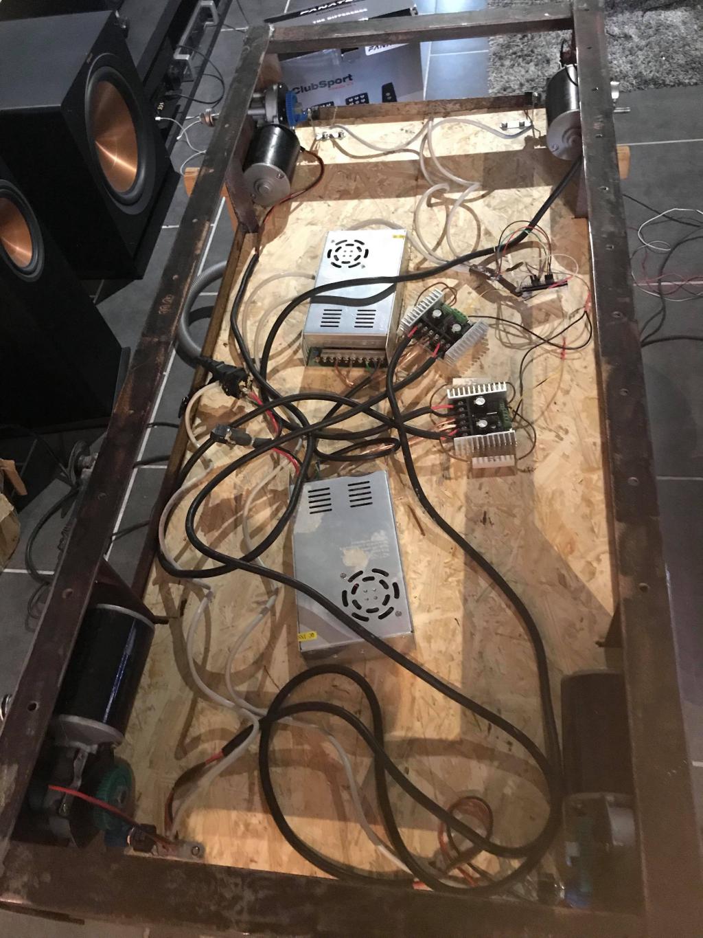

alors déjà pour commencer meilleur vœux a toutes et a tous maintenant le plus important
avec un pote qui a réussi a me lancer les moteurs
hier ca fonctionné sauf que l,axe 2 et 4 merdé il avait la tremblote alors que le 1 et 3 nickel
du coup on inverse les cotés sur ardino micro et du coup c’était l'inverse
en vérifiant bien j'avais tout les plus et moins dans le même sens que normalement le 4 et inversé
ce que je fais donc ce matin
et la a ma grande surprise
plus rien ne marche
sauf que les moteur se lance quelque seconde une fois que je fais turn off

MessagePosté le: Jeu 4 Jan - 13:59 (2018)    Sujet du message: projet de jean fruit Répondre en citant
Tu peux partager des détails de ta configuration Simtools, de tes câblages mais aussi une vidéo du problème stp ?

MessagePosté le: Jeu 4 Jan - 16:11 (2018)    Sujet du message: projet de jean fruit Répondre en citant
Tu utilises Simtools 2 ? Oui, alors il faut remplacer Axis1, Axis2, etc... par Axis1a, Axis2a, etc...

MessagePosté le: Jeu 4 Jan - 18:00 (2018)    Sujet du message: projet de jean fruit Répondre en citant
tu a relier le blindage de tes potentiometre a la masse ?

MessagePosté le: Jeu 4 Jan - 18:45 (2018)    Sujet du message: projet de jean fruit Répondre en citant
oui un coté du blindage
et wanegain tu avais raison ca marche nickel avec les A  Okay Mr. Green
