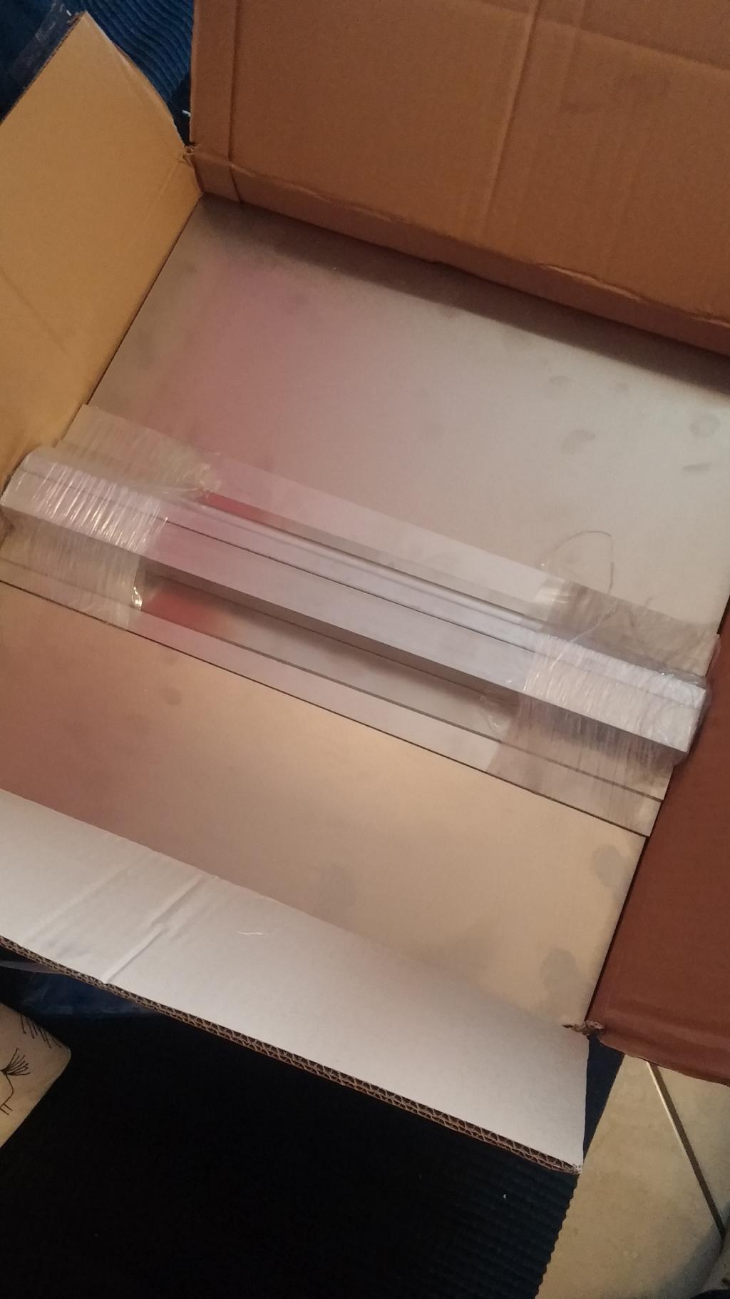

MessagePosté le: Jeu 28 Déc - 21:30 (2017)    Sujet du message: pedalier DIY Répondre en citant
bon du coup étant partie sur de l'alu que je découperais moi même, j'ai commandé l'alu les rotules et la load cell, je viens de recevoir l'alu et la load cell et les rotules sont plus très loin selon le tracking
le travail va bientôt commencer  yes

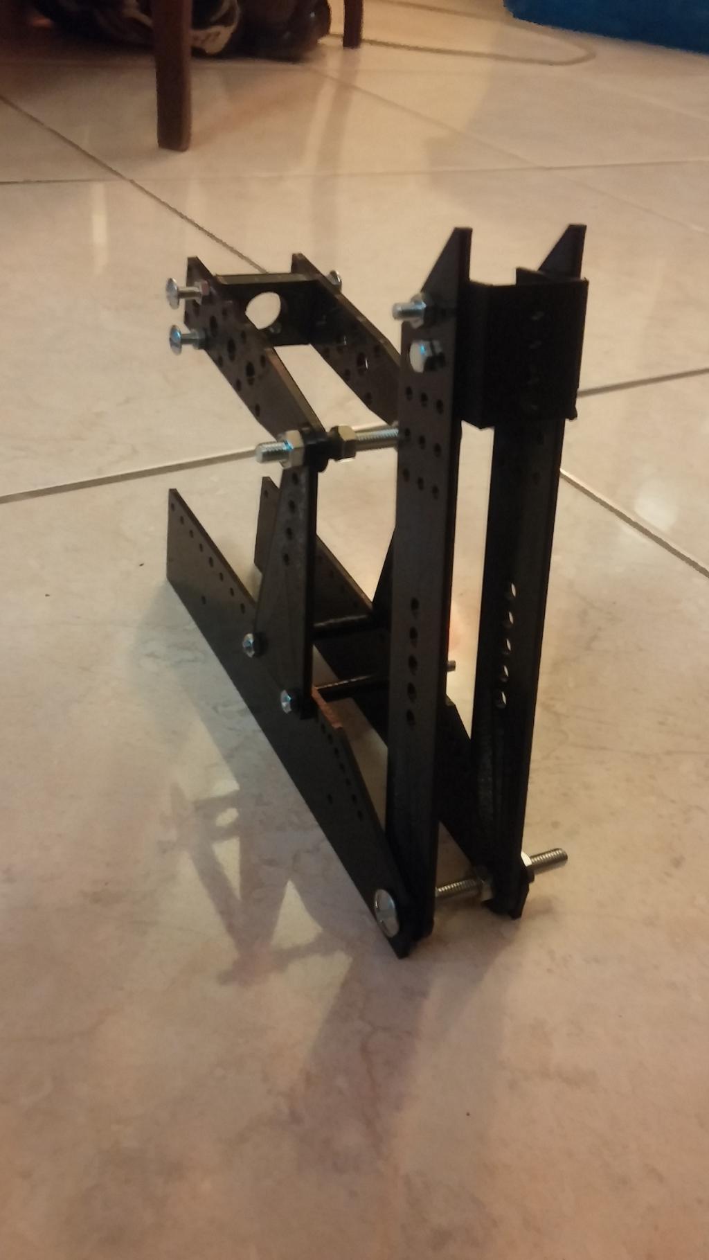

MessagePosté le: Mar 2 Jan - 19:43 (2018)    Sujet du message: pedalier DIY Répondre en citant
les formes sont très simple je vais le faire a la scie ou scie sauteuse  et après lime
voila le proto de la pédale d'embrayage qui va me servir de base pour le frein et l'accel
Messages: 630
Point(s): 3 323
Moyenne de points: 5,27
MessagePosté le: Mar 2 Jan - 22:41 (2018)    Sujet du message: pedalier DIY Répondre en citant
Excellent boulot !!!!Tu as fait tout les perçages ?

Lol je veux dire sur le proto c'est toi qui a fait les perçages ou c'était sur la aluminium d'origine ?
Messages: 5 646
Point(s): 72 714
Moyenne de points: 12,88
MessagePosté le: Mer 3 Jan - 00:29 (2018)    Sujet du message: pedalier DIY Répondre en citant
ah il est en impression 3d le proto  Mr. Green

MessagePosté le: Mer 3 Jan - 12:12 (2018)    Sujet du message: pedalier DIY Répondre en citant
J'allais dire, dans le plastique c'est plus facile à percer

Légèrement pointu le haut de la pédale non?

pour la pointe oui c'est le modèle de base qui est comme ça moi il sera carré en haut pour pouvoir fixé la rotule du frein
