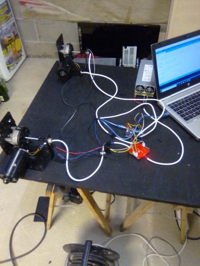

bonjour tout d'abord bonne année a tous.
je vous présente mon projet un peu fous pour certain (mon entourage)
faire fonctionner un simu sous simtools carte arduino uno et moto monster  avec une ps4 et les plugins udp
n'ayant pas de pc gamer et ayant tous mes collegues sur ps4 je tente le coup
mon projet a deja pas mal avancé:
la ça ce complique une fois balancé le code dans l'arduino comme d'ecrit dans un tuto de racingmat sur un autre forum(https://www.xsimulator.net/community/marketplace/arduino-code-2dof-and-2-pins-direction-hbridge-motomonster.67/
sur les 2 moteurs, j'ai un qui a du mal a revenir a ca position initiale comme si il n'avait pas assez de courant pour le lancer j'ai un doute sur ma carte moto monster
voici mon branchement il est provisoir pour l'instant
si quelqu'un peut m'aider a comprendre ou carrement qui a la solution merci

MessagePosté le: Jeu 4 Jan - 16:13 (2018)    Sujet du message: simu 2dof ps4 Répondre en citant
Pour tester la carte, tu inverses les deux moteurs (et potentiomètres) et tu regardes si tu as le même soucis... Tu l'as achetée où ta carte ?

MessagePosté le: Jeu 4 Jan - 16:16 (2018)    Sujet du message: simu 2dof ps4 Répondre en citant
oui j'ai testé sa déja mais j'ai le meme probleme la carte vient d'un site en provenance de chine  Neutral Neutral

MessagePosté le: Jeu 4 Jan - 17:59 (2018)    Sujet du message: simu 2dof ps4 Répondre en citant
Déjà qu'en temps normal ces cartes ne sont pas les plus fiables, mais celles venant de Chine ont très souvent des problèmes...

MessagePosté le: Jeu 4 Jan - 19:50 (2018)    Sujet du message: simu 2dof ps4 Répondre en citant
bon j'ai fait quelque réglage dans simtools ca bouge un peut mieux je v'ais continuer de creuser

MessagePosté le: Jeu 4 Jan - 20:27 (2018)    Sujet du message: simu 2dof ps4 Répondre en citant
cool que quelqu'un se lance la dedans bonne chance et surtout bon courage  Mr. Green
sinon fais nous des screen de ta config simtools tu as peut être loupé quelque chose

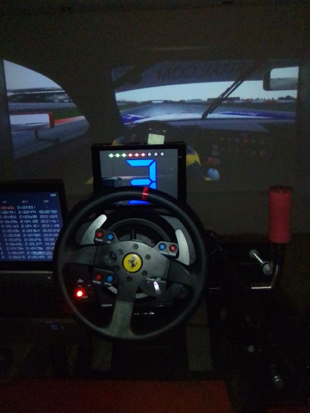

Comment tu comptes récupérer les infos des jeux de ta console ?
Tu as une liste de ceux qui partagent la télémétrie en UDP ?

MessagePosté le: Sam 6 Jan - 12:16 (2018)    Sujet du message: simu 2dof ps4 Répondre en citant
oui il y a les plugins de project cars 1 et 2 puis asseto corsa sur xsimulator
https://www.xsimulator.net/community/marketplace/project-cars-udp-plugin.159/

MessagePosté le: Lun 8 Jan - 12:52 (2018)    Sujet du message: simu 2dof ps4 Répondre en citant
Alors pourquoi pas, faut voir si ça fonctionne correctement... Est-ce que sur ta console tu peux activer l'UDP et choisir l'adresse de destination ?
EDIT : il semblerait que l'option UDP soit désactivée dans le jeu sur les consoles et inaccessible...

MessagePosté le: Lun 8 Jan - 14:01 (2018)    Sujet du message: simu 2dof ps4 Répondre en citant
l'udp est accessible j'ai un dashboard sur une tablette et sa marche nickel
pour l'instant il faut que je règle mon souci de carte motomonster.Est ce qu'une sabertooth 2x12 conviendrait pour mes moteurs 12volt?

MessagePosté le: Lun 8 Jan - 16:01 (2018)    Sujet du message: simu 2dof ps4 Répondre en citant
C'est avec PCARS 2 que tu as ton afficheur ?
Si ça fonctionne alors, ça devrait être le cas pour la télémétrie, mais encore tout dépend de ce qui est envoyé (normalement pas trop de soucis).
Pour les moteurs 12V les Sabertooth fonctionnent, mais faut voir la puissance que tu as besoin. Une 2x12 c'est 12A en continu, autant passer sur une 2x32 directement si jamais tu veux changer tes moteurs pour des 24V plus tard ou pour des plus puissants en 12V

ok merci pour les infos sabertooth
mon dashboard marche sur pcars 1et2 puis asseto corsa

MessagePosté le: Jeu 8 Fév - 19:28 (2018)    Sujet du message: simu 2dof ps4 Répondre en citant
ça y est le simu bouge bien sur project cars 2 en udp via la ps4le probleme que je rencontre ces qu'au bout de 5 minutes de course mes moteurs s'arrete comme si la carte motomonster se mettait en sécurité(surchauffe peut etre)
faut il lui coller un radiateur et une ventile ou le souci vient d' ailleurs?

MessagePosté le: Jeu 8 Fév - 21:01 (2018)    Sujet du message: simu 2dof ps4 Répondre en citant
je ne connais pas bien les moto monster mais regarde si il n'y a pas une led qui s’allume souvent sur ce genre de carte il y a une led qui indique l'erreur de la carte
 tu a mis du poids sur tes moteurs ou ils sont toujours a vide ?

MessagePosté le: Ven 9 Fév - 08:54 (2018)    Sujet du message: simu 2dof ps4 Répondre en citant
oui les moteurs supportes mon poids je vais regarder pour la diode

MessagePosté le: Ven 9 Fév - 12:48 (2018)    Sujet du message: simu 2dof ps4 Répondre en citant
Ces cartes ont tendance à chauffer et normalement il faut d'office un radiateur dessus (en option je crois chez sparkfun), donc oui refroidis tes cartes avec radiateurs + ventilateurs

MessagePosté le: Ven 9 Fév - 14:00 (2018)    Sujet du message: simu 2dof ps4 Répondre en citant
je pense que le souçi viens de la surchauffe la carte est très chaud au bout de 5 min et doit se couper.je vais lui coller un  radiateur et un ventilo.
par contre mes moteurs grognes quand le simu est a l'arret es ce du au faite que se sont des 12volts?
niveau sensation c'est le pied sa marche nickel avec la ps4 y a juste le plugin d'assetto corsa que j'arrive pas a lançer
je ferrai une video quand il sera opérationel
merci de votre soutien cool

MessagePosté le: Ven 9 Fév - 14:08 (2018)    Sujet du message: simu 2dof ps4 Répondre en citant
Si les moteurs grognent c'est parce qu'ils se stabilisent, pour diminuer le grognement tu peux mettre une deadzone

ludo22420
Inscrit le: 02 Sep 2017
Messages: 61
Département (France): 22- Côtes-d'Armor
Ville: plouaret
07/08/1981 Masculin
Point(s): 169
Moyenne de points: 2,77
MessagePosté le: Ven 9 Fév - 21:08 (2018)    Sujet du message: simu 2dof ps4 Répondre en citant
desole j'arrivais pas a l'envoyer dans un fichier
j'ais installer un radiateur et un ventilo la carte chauffe moins mais j'ais toujours le meme souçi
j'ais un moteur qui meurt je suis obliger de couper et remettre l'alim pour qu'il reviennent a sa place sa polarité est inversé
j'ais un doute sur la masse car je ne les pas supprimer
