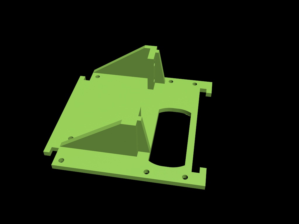

    Tu as des dimensions ? car j'ai modélisé des supports pour servo si tu as besoin n'hésite pas.

    Cedric087 : j'ai commandé des servomoteurs 33kg/0.21s/6V. Les dimensions sont : 75 x 59 x 27mm. Ta modélisation m'intéresse

    Ton servo moteur est de taille différente j'ai trouvé les côtes de ton servo.
    J'ai modifié mon support pour l'adapter au tien normalement si je me suis pas chier dessus lol.
    Si tu veux que j'apporte des modifications ou que tu souhaite repenser le model je pourrais le modéliser si sa reste dans mes compétences.
    Le support est fait de manière a pouvoir s’additionner .

    En fait c'est pour l'imprimer? le truc c'est que je n'ai pas d'imprimante 3D !
