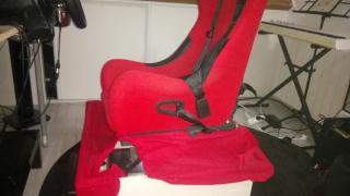

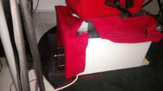

Bonjour, depuis la nouvelle version simtools je me suis dit, pourquois pas faire le potentiomètre de réglage de vitesse, du  codage de ce forum pour aduino. mais étend donné que j'ai fait un coffrage pour mon simulateur, je n'est plus trop de place pour le cablage, et m'aintenent le cablage fini, j'ai un moteur qui ne fonctione plus.
j'ai assayer pas mal de choses pour régler le poblème, e, vain, et comme j'ai fait en plusieur jour et que j'ai pas trop de place pour voir, comme je fait un coffrage avec un tissu rouge pour faire beau que je n'est pas fini.
Donc j'espère que je n'est pas grillé mon moteur, si vous avait une idée par ou commencer, merci à vous tous.

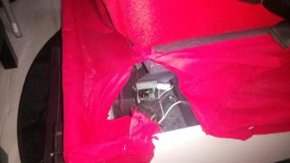

Rebonjour, je vient de trouver le problème, quand je touche à l'arrière le cable du potentimètre du moteur droit qui ne bouge pas, le moteur bouge de temps en temps, quand je le bouge, car quand j'ai fait le nouveau cablage.
j'ai du tirer un peut sur ce cable et comme le cable blanc à trois fils fin dedans, un des trois fils a du se casser. j'ai plus cas changer mon cablablage entier pour mon potars du moteur droit.
quelle taille me conseillé vous pour ce type de cable blanc utilisé normalement à trois fils intégré?
je ne conné pas la taille. merci à vous

A mon avis c'est plutôt un problème de faux contact sur ton potentiomètre, si c'est pas soudé à l’étain c'est fort probable.
Un fil c'est costaud, même les fin.
Je serai toi je vérifierai minutieusement les connections de ce câble.
Apres comme fil tu peut en recommander un morceau chez simukit, au moins y'a assez de fil et un blindage.
https://simukit.com/connectique/34-cable-blinde-2-paires-15m.html
