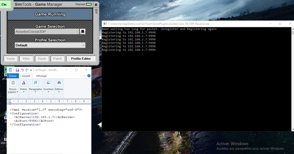

salut j'ai téléchargé le plugin assetto corsa udp pour ma ps4 mais je n'arrive pas a faire tourner mon 2dof avec en ethernet pourtant l'adresse ip est bonne. par contre en wifi sa marche mais j'ai un décalage non
 je pense qu'il faut que je fasse une manip sur mon pc si quelqu'un a une idée:
capture:

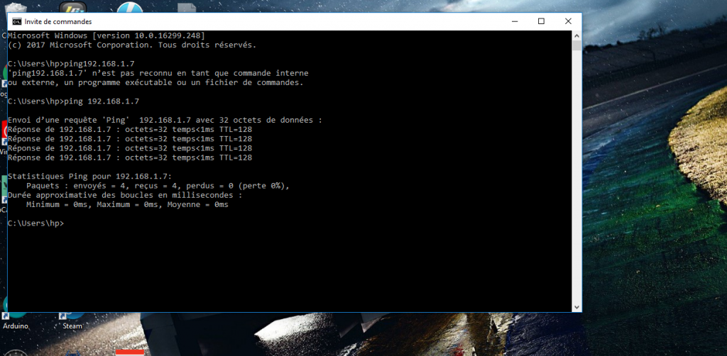

Essaie de faire un ping depuis le pc vers la ps4.
Tu n'as pas la possibilité de brancher la PS4 et le PC à la box ?
ludo22420
Inscrit le: 02 Sep 2017
Messages: 61
Département (France): 22- Côtes-d'Armor
Ville: plouaret
07/08/1981 Masculin
Point(s): 169
Moyenne de points: 2,77
MessagePosté le: Ven 2 Mar - 12:29 (2018)    Sujet du message: probleme plugin Répondre en citant
qu'est que tu entend par fair un ping depuis pc vers ps4
Messages: 15 732
Point(s): 157 634
Moyenne de points: 10,02
MessagePosté le: Ven 2 Mar - 12:52 (2018)    Sujet du message: probleme plugin Répondre en citant
depuis ton pc, tu lances l'invite de commandes (fais une recherche sur cmd dans le menu démarrer) et tu tapes la commande suivante
ping 10.0.2.119 (si 10.0.2.119 est l'adresse ip que tu as configurée sur ta ps4 moi j'ai pris cette adresse de test car je sais qu'elle va répondre). Ce qui donne quelque chose comme ça :
S'il y a marqué Réponse de 10.0.2.119 c'est que les machines peuvent communiquer. Si ce n'ets pas le cas c'est que la configuration réseau est mauvaise...

MessagePosté le: Ven 2 Mar - 13:06 (2018)    Sujet du message: probleme plugin Répondre en citant
ok c'est bon donc du coup???
Messages: 15 732
Point(s): 157 634
MessagePosté le: Ven 2 Mar - 14:03 (2018)    Sujet du message: probleme plugin Répondre en citant
oui c'ets bon comme ça.

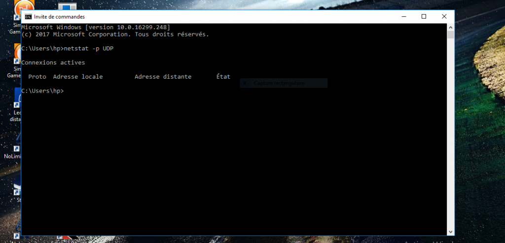

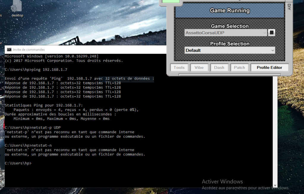

Est-ce que tu peux lancer une partie et en roulant là où ça envoie des infos
Tu peux dans l'invite de commande taper : netstat -p UDP
Ou netstat -n et voir si tu vois bien l'adresse de la PS4

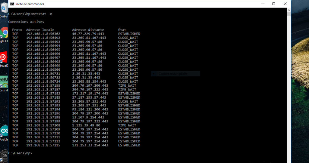

MessagePosté le: Ven 2 Mar - 15:20 (2018)    Sujet du message: probleme plugin Répondre en citant
j'ai rien
Messages: 15 732
Point(s): 157 634
MessagePosté le: Ven 2 Mar - 15:35 (2018)    Sujet du message: probleme plugin Répondre en citant
il faut un espace entre nestat et -n Okay

MessagePosté le: Ven 2 Mar - 15:48 (2018)    Sujet du message: probleme plugin Répondre en citant
Messages: 15 732
Point(s): 157 634
MessagePosté le: Ven 2 Mar - 16:01 (2018)    Sujet du message: probleme plugin Répondre en citant
Pas de trafic on dirait...
Et quand t'es en Wi-Fi ça fonctionne ?
T'as bien mis le masque de sous réseau 255.255.255.0 sur les deux machines ?

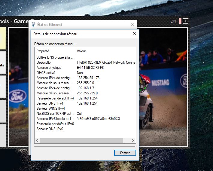

Pourquoi t'as deux adresses ip ? Normalement les adresses 169.254 ce sont des adresses de Microsoft pour permettre à deux machines de communiquer.
ludo22420
Messages: 61
Ville: plouaret
07/08/1981 Masculin
Point(s): 169
MessagePosté le: Ven 2 Mar - 16:54 (2018)    Sujet du message: probleme plugin Répondre en citant
je sais pas pourquoi j'ai 2 adresses je suis pas tres fort en informatique
