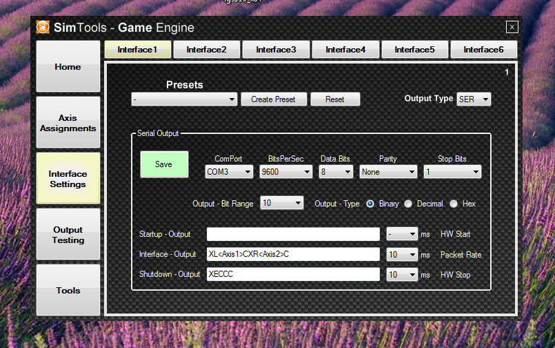

Tu peux me lister le matos que tu utilises (modèle d'Arduino ainsi que la version du code que tu as téléversé, sabertooth, potentiomètres, moteurs et alim) stp ? Ca m'aidera à comprendre...
Si tu as installé le code qui est fourni dans le tuto, regarde bien les lignes de configuration dans Simtools car c'est un peu différent.
Fais aussi des screenshot de ta config sur Simtools que je vois ce que tu as configuré...

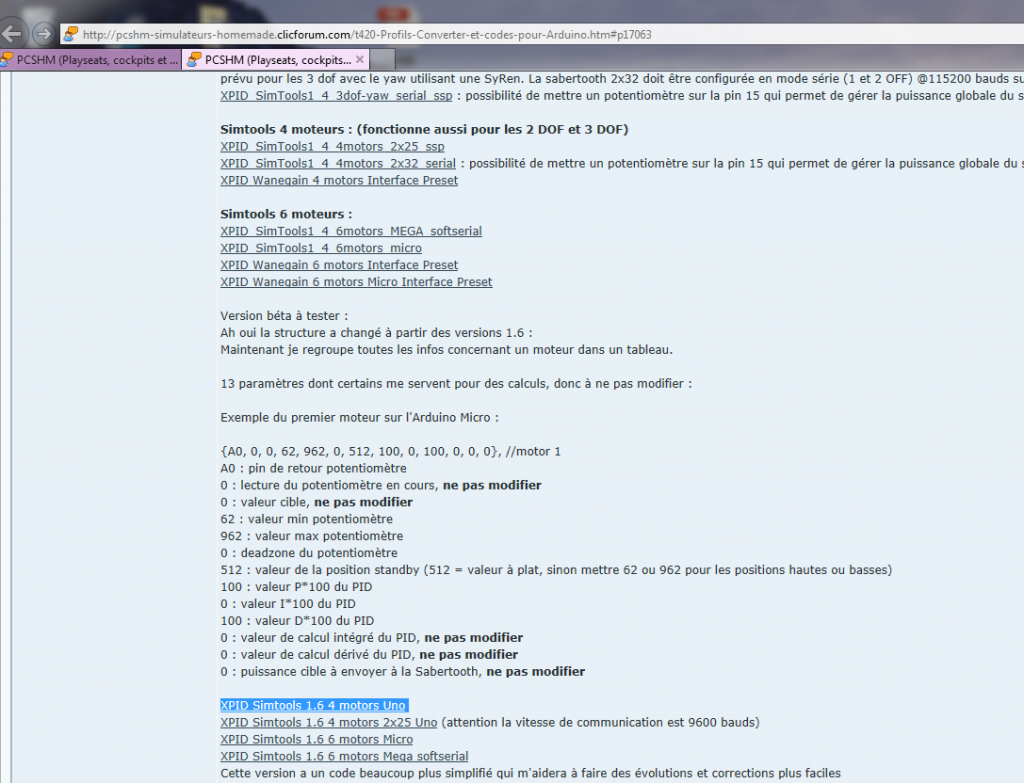

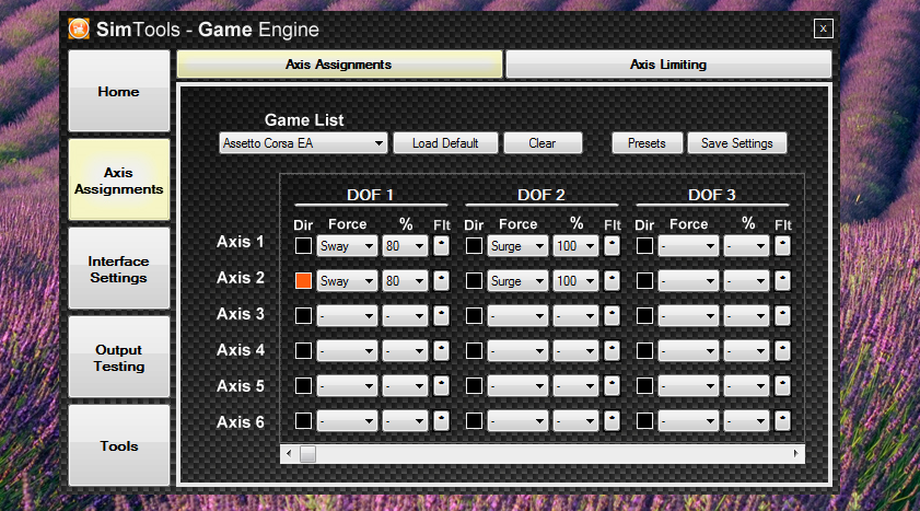

Prends la version XPID_SimTools1_6_4motors_2x25_serial_Uno :
Par contre il ne faudra plus utiliser L et R mais 1 et 2 à la place
Regarde si tu as des mouvements dans Output testing (il fau que le profil par défaut soit quand même complété dans Axis Assignments)

En fait je ne sais plus à quoi il correspond celui-là, prends celui en dessous
