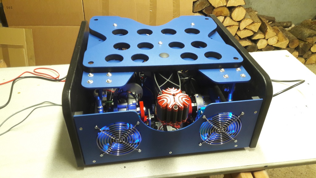

Ce sont deux très beaux simulateurs, mais celui de mimi est sur de la découpe laser pas sûr que ça soit à la portée de tous mais c'est une excellente étude et efficace !

Celui de mimi fait de l’œil à pas mal de monde    :B
En tous cas il m'avait bien plus aussi quand je me suis lancé, et en plus de ça qu'il ai pu me filer ses plan en 3D c'était le rêve
Finalement mon simu ne lui ressemble que de loin un soir de brume mais ça n’empêche pas qu'il soit très fonctionnelle
