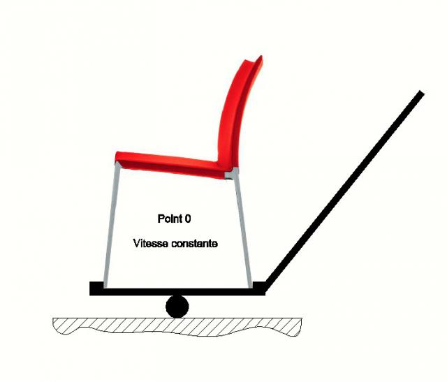

Et comme il faut bien commencer je démarre avec une idée.
N'ayant jamais testé de simulateur, je souhaite avoir une petite idée  des transfert de masse avec un simulateur maison.
Ca ne sera pas parfait mais me donnera une idée de ce que l'on peur ressentir
Cela va certainement vous faire sourire ou même rire, mais dans ma carrière j'ai toujours fait des prototypes simples pour vérifier une idée avant d'aller de l'avant.
Et en général ça ma pas mal réussi.
Alors ce simulateur maison !!!
Matériel
une planche en bois de 30 x 800 x 500 ( cote en mm )
Un cadre métallique utilisé comme levier dimension à voir en le réalisant.
2 taquets d'arrêts en bois de 30 x 50 x 500.
1 rondins plastique ou en bois.
Une chaise avec pied scié partiellement.
Un copain pour la motorisation.

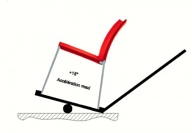

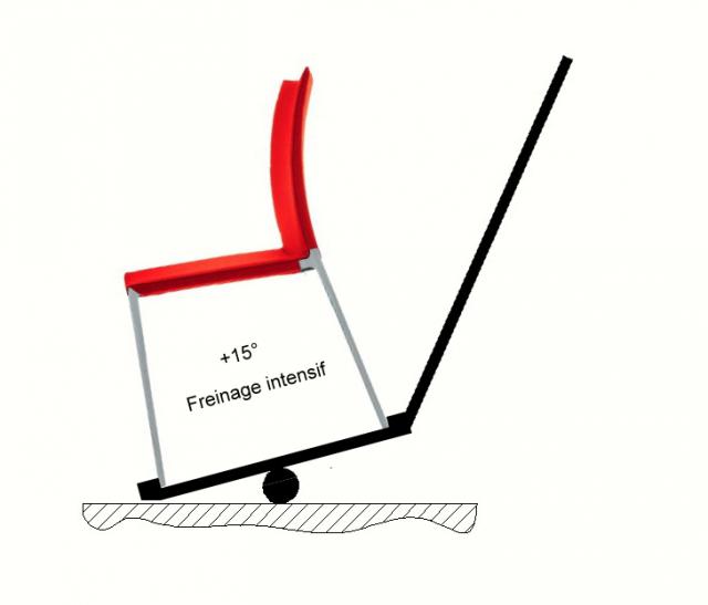

Vous l'aurez compris, je passe sur mon poste actuel une épreuve enregistrée comprenant un parcours simple.
J'ai besoin de freinage et d'accélération.
Et mon moteur ( le copain) en fonction de la vidéo va basculer d'avant en arrière le siège sur lequel votre serviteur sera assis.
Cela devrait me donner après quelques essais et quelques bières une bonne idée de la simulation au freinage.
Pour le roulis il suffit de mettre le rondins à 90° et d'avoir 2 copains pour le roulis.
On peut aussi essayer de mettre une sphère et d'avoir 3 copains. Mais là j'ai des doutes.
Je suis intéressé d'avoir votre opinion et de savoir si quelqu'un a déjà essayé ce principe.
Merci pour vos commentaires.
