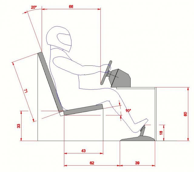

Voilà un premier jet en vue latérale du futur siège.
Les proportions du pilote sont correctes. Elle sont basée sur la règle de 8.
Les angles du siège sont basés sur une moyenne de 20 sièges de diverse votures de Rallye.

MessagePosté le: Lun 25 Juin - 22:08 (2018)    Sujet du message: Etude faisabilité d'un simulateur 2DOF pour WRC7 Répondre en citant
J'ai oublié le dessin.

MessagePosté le: Mar 26 Juin - 08:41 (2018)    Sujet du message: Etude faisabilité d'un simulateur 2DOF pour WRC7 Répondre en citant
Très intéressant ce dessin avec les valeurs !
La règle de 8  réfléchi
Messages: 3 276
Point(s): 5 414
Moyenne de points: 1,65
MessagePosté le: Mar 26 Juin - 08:55 (2018)    Sujet du message: Etude faisabilité d'un simulateur 2DOF pour WRC7 Répondre en citant
Règles de l’esthétisme définissant les proportions du corps humain que les grecs utilisaient il y a quelques millénaires...
La tête fait entre 1/7 et 1/8 de la taille de l’homme !

MessagePosté le: Mar 26 Juin - 13:23 (2018)    Sujet du message: Etude faisabilité d'un simulateur 2DOF pour WRC7 Répondre en citant
Exact.
Par contre, après essai j'ai modifié l'angle de l'assise.
J'ai mis 14° au lieu de 10°.
plus confortable pour ma morphologie.

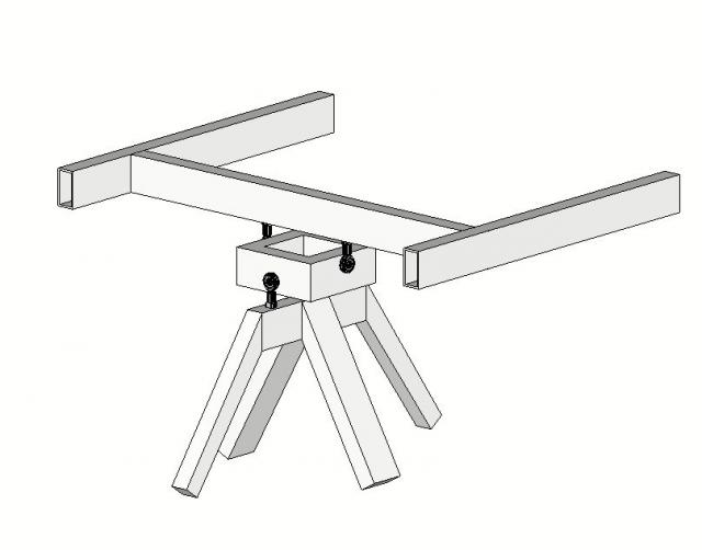

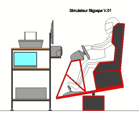

MessagePosté le: Mar 24 Juil - 12:21 (2018)    Sujet du message: Etude faisabilité d'un simulateur 2DOF pour WRC7 Répondre en citant
Bonjour à tous.
Avant de passer à mon nouveau post, j'aimerai votre avis.
Pour tester le Pitch et le Roll de mon futur tout mobile, j'ai pensé créer le cardan avec du tube acier de 40x20x2 et 4 rotules Simukit M10.
Je met aussi un avant goût du tout mobile + W-Seat.
Pour le moment il s'agit d'une ébauche, comprenant le simulateur, l'écran fixe et le bureau avec PC ASUS ROG 752VSK + imprimante.
Le tout réalisé en tube d'acier de 40x20x2 et 20x20x2.
A bientôt
