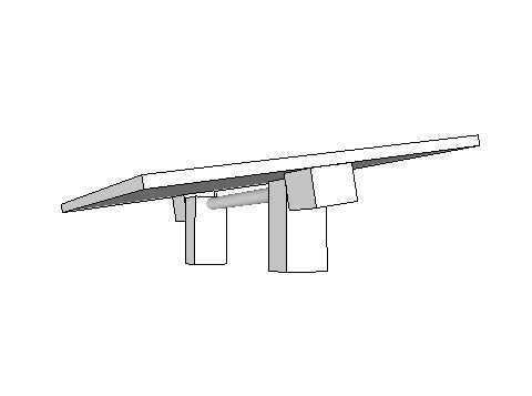

Bonjour à tous.
L'examen des différentes études sur ce forum se poursuit normalement.
Au fil de la lecture j'ai déjà relevé de nombreuses informations que j'ai mis dans ma base de donnée.
Initialement j'avais prévu de finir cette étude en premier, avant de procéder au choix du type de simulateur.
Malheureusement, en parcourant  les commentaires concernant les différents types de simulateurs et en visionnant de nombreuses vidéos, j'ai réalisé qu’essayer d’en choisir un sur le papier était illusoire, tout en sachant que ce serait au minimum un 4 DOF.
Lorsque je me suis inscrit sur ce forum,  j'avais pensé pouvoir simuler certains mouvements à l'aide d'un prototype en bois et une tierce personne le manipulant.
Ce fut un échec total.
En effet comme il est impossible de synchroniser le  mouvement avec ce que l'on voit, on obtient aucun résultat.
Dès lors,  j'envisage de créer un prototype modulable qui me permettrait d'essayer chaque mouvement comme si j'avais un simulateur 1DOF.
Exemple :
Je réalise un module qui n'a que le mouvement Pitch.
Soit 1 moteur.
En tournant le siège de 90 degrés, et le module j'obtiens en mouvement Rol.
Ce même module pouvant porter également un tout mobile.
Pour tous les autre mouvements à l'exception du mouvement Heave, je fabriquerai des modules particulier.
Le coût de fabrication des modules  est négligeable par le fait que j'habite dans le Sinaï en Égypte et que la main d'oeuvre ici ne coûte pratiquement rien.
Je peux donc me permettre de réaliser plusieurs modules afin de déterminer lequel me convient le mieux.
Maintenant, je fais appel à vous car j'ai besoin d'une série de renseignements.
Merci d'avance.
Poids de l'ensemble tout mobile avec le pilote, environs150 kg.
Moteurs :
Pour le Pitch tout mobile, sur un axe,  puis-je utiliser un moteur 120W où dois-je passer obligatoirement à un 400W ?
Gestion de la télémétrie :
Est-il possible d'avoir chaque mouvement bien décomposé,  afin de pouvoir réaliser des réglages représentatifs ?
Simukit :
Quel est le poids du kit 2DOF 120W. Uniquement le kit à 399 Euro ?
Quelle est la dimension des moteurs ?
Puis-je commander les pièces séparément,  moteur, carte, etc…?
Enfin la question qui tue.
Hormis l'aspect financier, pensez-vous que mon idée est bonne ?

Ci dessous vous trouverez un croquis de principe pour le Pitch.
Uniquement un moteur qui gère les mouvement angulaires.
Le mouvement se fera sur un axe.
Le centre de gravité sera déterminé avec soin.
D’abord en Seat Mover puis en tout mobile.
Après je regarderai les autres options.
Que le soleil éclaire votre journée

Tester effet par effet je pense que c'est une bonne idée. On peut très bien essayer de ne ressentir qu'un seul effet pour voir celui qui sera le plus réaliste ou du moins qui apportera les meilleures sensations.
Le problème que je vois avec un seul moteur : que tu sois en tout mobile ou en seat mover le centre de rotation sera le même car tu seras obligé de bien mettre le poids sur le centre de gravité ce qui n'est pas forcément le meilleur point pour le ressenti. A toi de voir jusqu'où tu pourras déplacer le matériel sur le centre de gravité...
Les moteurs 120w font 2.1kg pour cm de long :

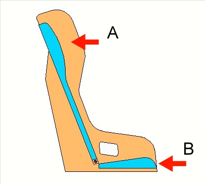

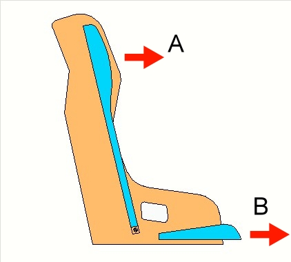

Me voici arrivé à la fin de mes réflexions pour le choix de mon futur simulateur.
Après avoir fais des recherches sur le ressenti des pilotes, lu les commentaires de ceux qui possèdent déjà un simulateur,  vu toute une série de vidéo montrant des simulateurs professionnels et amateur, je suis arrivé à la conclusion ci-dessous.
Les simulateurs que l'on retrouve dans les grandes salles de jeux, ont pour la plupart de grand débattement  et reproduisent mal les mouvements courts et de faibles amplitudes.
pour moi,  il s'apparentent plus  à des manèges.
Dès lors,  j'ai décidé de me tourner vers un simulateur de faible amplitude,  comme pratiquement tous les simulateurs qui sont développés sur ce forum.
Mon futur simulateur sera un 6 DOF et sera réalisé en plusieurs étapes afin de bien mettre au point chaque mouvement.
Le premier module sera destiné à mettre au point le freinage et l'accélération  tout en sachant que si le ressenti du freinage devrait être assez bon, il en va autrement pour l'accélération.
Le module comportera 2 moteurs.
Le premier pour une poussée dans le dos et sur les épaules ( mouvement A )
Le deuxième pour le mouvement Surge ( mouvement B )
La poussée dans le dos simule le mouvement que fait le corps lors d'un freinage.
Cela   devrait entraîner une pression sur le harnais, qui sera équipée d'un ressort de tension,  et provoquer une résistance de la part du pilote au niveau des abdominaux et des lombaires.
Le mouvement Surge  quant à lui va provoquer un rapprochement du pilote vers le volant et les pédales. Dès lors, il aura tendance à pousser sur le pied gauche pour résister au mouvement et pousser sur le volant.
Je tiens à préciser,  que lorsque je courais avec ma 104 ZS,  lors des freinage intensif, je poussais fortement sur le sabot gauche.
Il faut savoir qu'à cette époque on  ne freinait pas avec le pied gauche mais qu'on utilisait le talon-pointe. Le pied gauche étant réservé pour l'embrayage.
Je pense que cette combinaison devrait être assez réaliste.
elle est basé sur une combinaison du système Geko et du W-Seat.
Siège au repos
Siège en freinage.
Le dossier pivotera sur un axe horizontal et l'angle sera réglable.
L’assise  ira d'avant en arrière sur les glissières.
En ce qui concerne l'accélération,  je vais utiliser bien entendu les mêmes mouvements,  mais avec une intensité probablement différente.
Là,  c'est un peu l'inconnu,  seuls les tests apporterons une réponse.
Voilà en ce qui concerne freinage et accélération.
J'attends avec impatience vos commentaires.
un grand merci d'avance.

Je ne suis pas sur que l'inclinaison en arrière du siège pour l'accélération soit très convaincant je pense que ça coupera le ressentie de l'assise qui part en arrière. Par contre pour le freinage ça pourais être très bon avec la tension du harnais, du coup si ces deux mouvements sont motorisé indépendamment je pense que tu finira par garder que le freinage sur la partie dossier
MessagePosté le: Jeu 14 Juin - 09:50 (2018)    Sujet du message: Etude faisabilité d'un simulateur 2DOF pour WRC7 Répondre en citant
Je pense qu'il est tout à fait possible de n'utiliser qu'un seul moteur pour les deux effets étant donné que l'on ne peut jamais avoir les 2 effets en même temps...
C'est exactement sur un genre de système comme ça que l'on travaille pour le wseat, donc on est plutôt dans la bonne direction Okay
