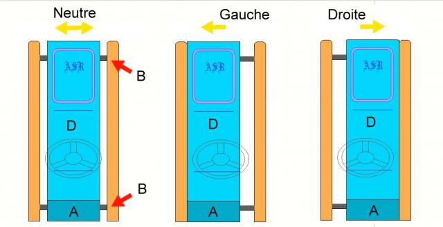

MessagePosté le: Ven 15 Juin - 08:48 (2018)    Sujet du message: Etude faisabilité d'un simulateur 2DOF pour WRC7 Répondre en citant
Simulation de la force centrifuge.
Pour tester cet effet,  je vais réaliser le module suivant :
Le dossier et l'assise seront monté sur un châssis indépendant, qui lui-même pourra se déplacer sur des glissières B.
Lorsque le pilote entame son virage, le dossier et l'assise se déplacerons latéralement pour que l'épaule et la cuisse viennent en pression avec le côté du baquet,
Cette pression continue associée au décalage du volant devrait théoriquement simuler la force centrifuge.
En fait,  j'ai pensé au manège de  ma jeunesse, qui lorsqu'il tournait, collait la petite copine contre mon épaule et me poussait contre le côté du wagonnet.
Ca devrait être identique la petite copine en moins.  ptdr
Les flancs du baquet seront réglable pour avoir du jeu entre le pilote ceux ci.
La combinaison du concept freinage et virage devrait me donner une sorte de seat mover  horizontal.
Le test final se fera avec mon simulateur statique actuelle.
Je remplacerai uniquement le siège par monSeat mover et utiliserai un Occulus Rift.
en fonction du résultat,  je passerai à l'étape suivante et définitive.
Fabrication d'un châssis statique. en acier.
Montage sur un système 3 DOF.
Cette dernière étape me permettra de simuler,  le revêtement, les montées et descentes, les sauts et  le dévers de la route.
J’attend vos précieux conseils avant d’attaquer  l'étude définitive.
un grand merci et une bonne journée.

Ou sur le site officiel, où tu peux acheter les licences : https://simtools.us/downloads-links/
Les palettes sont utilisées lors de l'accélération pour faire une poussée dans le dos et donc un ressenti d'être enfoncé dans le siège. Pour les forces latérales, elles poussent uniquement d'un côté dans les virages (côté opposé).
Je crois que je viens de comprendre le pourquoi des palettes.
Si l'on se trouve dans un siège dont le dossier est plat, le fait d'incliner les palettes donne la sensation de s'enfoncer dans le siège.
Ceci ajouté au recul du siège et l'éloignement du volant cela doit donner l'illusion de l'accélération.
Et par analogie, la force centrifuge.
Fûté.  Okay
