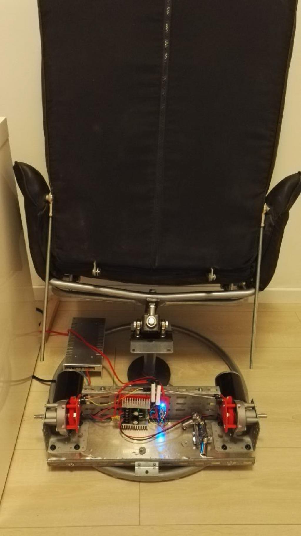

Je construits mon premier simulateur 2DOF à partir d'un kit Simukit 120W .
Je suis parti d'un fauteuil IKEA qui traînait dans mon garage:
Etape 1:
Mise en place du cardan:
Etape 2:
Manivelles DIY (c'est pas beau, mais ca devrait le faire au debut):
Etape 3:
Montage des moteurs et câblage:
Et voila pour la partie montage:

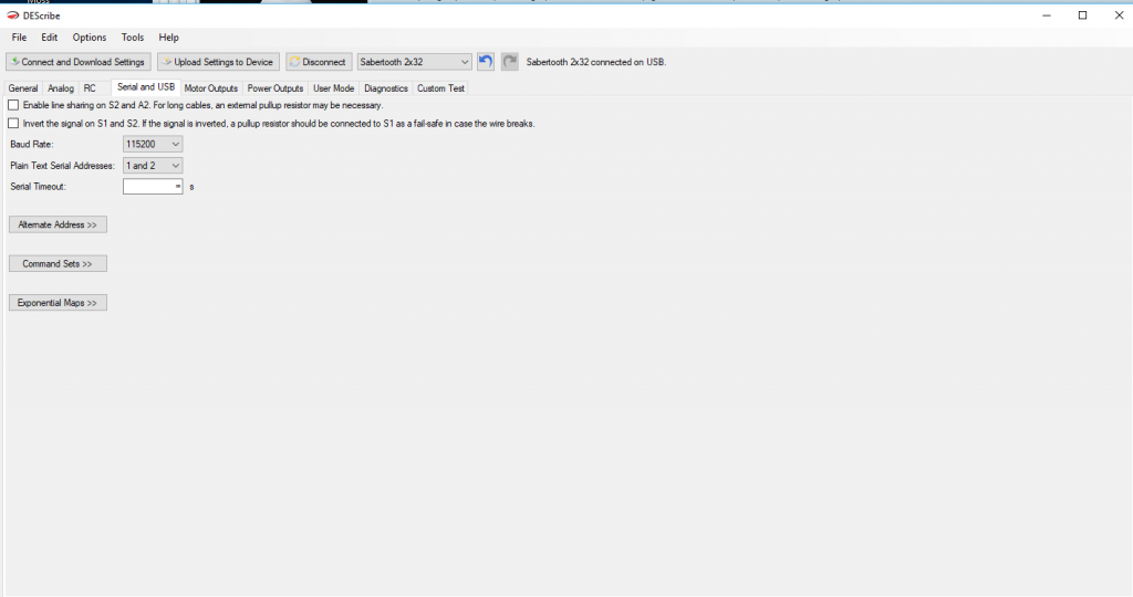

1/ Changement des paramètres du Sabertooth

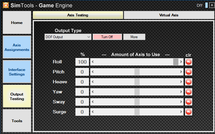

3/ Simtools v2 demo:
et TEST...........
et là, c'est le drame.. y a rien qui bouge !!!!

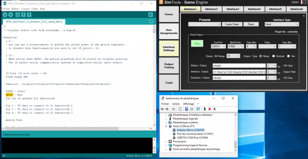

la partie logiciel:
Mon aduino est sur le port 10. le téléversement marche sans problème

Tu vas bien sur output testing, et tu cliques sur turn on ?
ensuite tu fais glisser les sliders avec ta souris ?

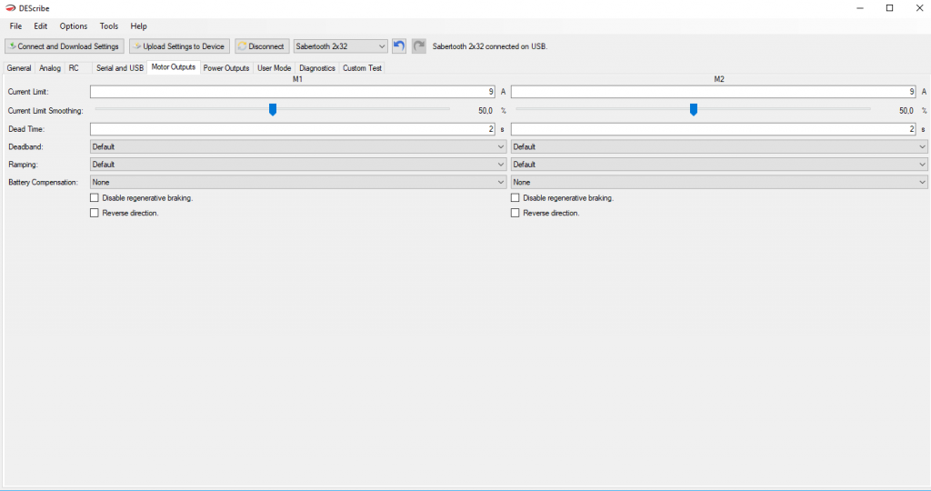

A tu modifier ta sabertooth ?

oui, avec describe comme dans le tuto:

MessagePosté le: Sam 16 Juin - 18:57 (2018)    Sujet du message: Premier 2DOF sur base siege IKEA Répondre en citant
Dans describe, quand je fais diagnostic et que je règle les moteurs, il ne ce passe rien non plus:

MessagePosté le: Sam 16 Juin - 20:22 (2018)    Sujet du message: Premier 2DOF sur base siege IKEA Répondre en citant
salut,
dans l'écran de simtool interface setting tu as oublié de mettre "none " a la fenêtre parity
la sabertooth est branchée sur quel sortie sur l'arduino?
tu peux effacer tous ce qui est après X1<Axis1a>CX2<Axis2a>C   vu que tu n'as que deux moteurs les autres ne sont pas important pour toi.
les fils de tes potentiomètres ont l'air fort tendu, essaie d'éviter ça

Okay ça marche ! Merci mille fois willaupuis !
Bon j'ai du aussi inverser l'alim de mon potentiomètre Embarassed mais maintenant mes moteurs tournent.

super  :+1 2: , plus qu'a faire le plus difficile,, les réglages des effets...
petit points a regarder:
isole ton alimentation de la structure metallique du siège
j'ai l'impression que tu as utilisé des cables arduino entre tes résistances et les sorties sabertooth P1etP2, leurs section est bien trop faible il faut du plus gros cable

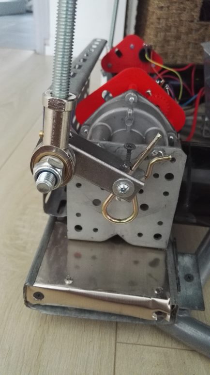

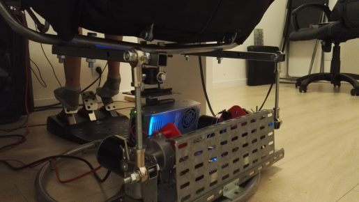

En revanche, mon système de manivelle maison a pas tenu, cela a décollé la petite pièce qui est censé entraîner l'axe . Du coup j'ai du faire un trou et là j'ai galéré :crazy:
J'ai fait une nouvelle manivelle, c'est bon pour tester, mais y a encore trop de jeu. faut que j'utilise un tube en acier. j'irais chercher ça demain:
Voila presque prêt:
et la version protégée:
Mais en tout cas ça marche dans Live for speed, donc WE globalement très positif !

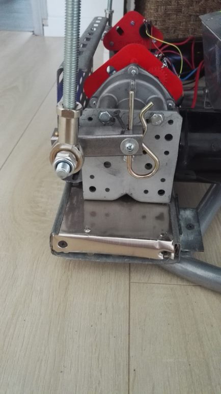

Bon ça y est, c'est officiellement finit yes
J'ai refais des manivelles et changer la structure pour aligner et raccourcir les bielles.
Apres réglages, tout marche avec Simtools 2 :

le simulateur est très stable, même sur des mouvements très violents (crash dans Aerofly or Dirt)
Merci encore pour vos aides.
J’espère que ça tiendra dans le temps et surtout avec mon frère qui fait plus de 100kg.. je vais flipper à mort pendant l'essaie :crazy:

cool beau boulot   Okay
 tu peut encore réduire ta longueur de bielles jusqu’à quelle  soit a la même hauteur que ton pivot de cardan c'est a cet endroit que tu aura le moins d’efforts donc tes moteurs te diront merci  Mr. Green
si  des gents lourds sont amené  a monté dessus souvent ou que tu voit que tes moteurs chauffent un peut trop met des ressorts la tu sera tranquille
