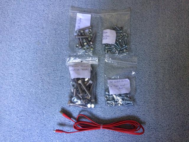

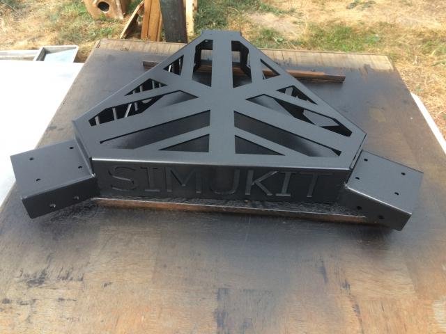

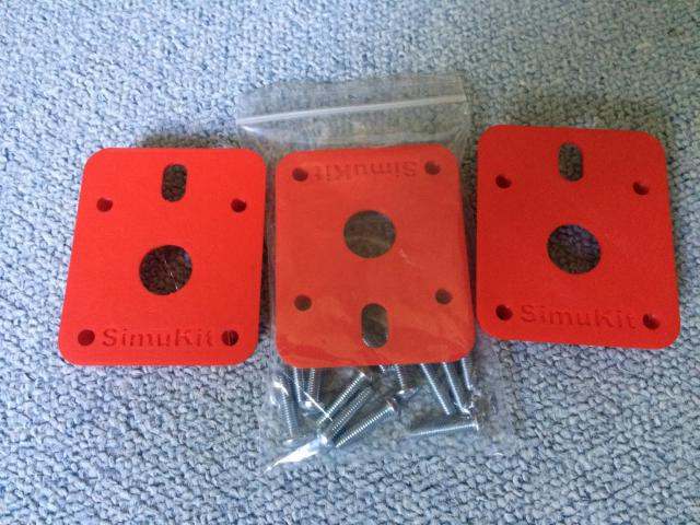

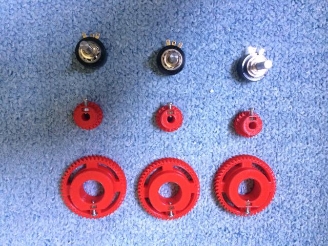

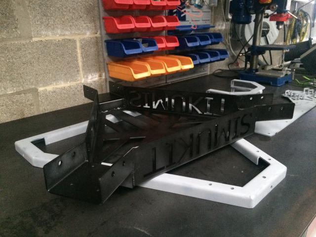

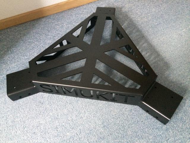

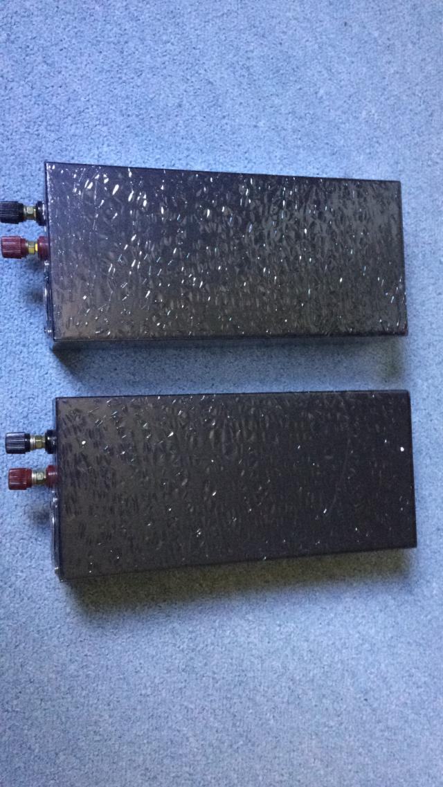

Evolution du projet (en images).

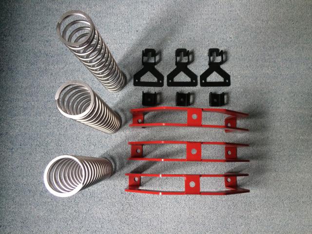

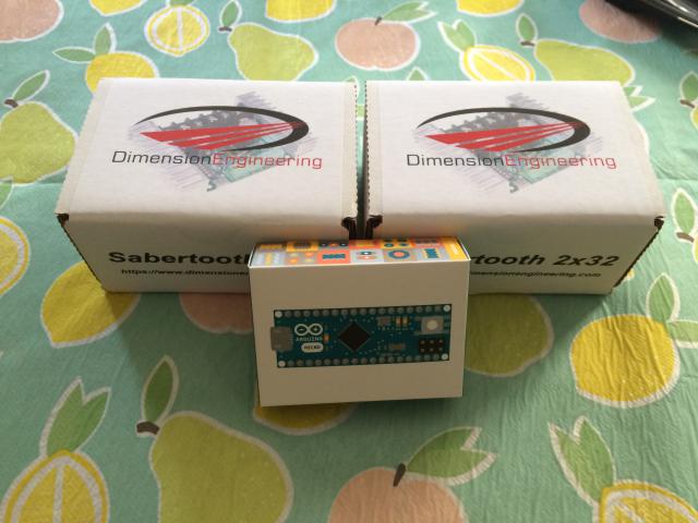

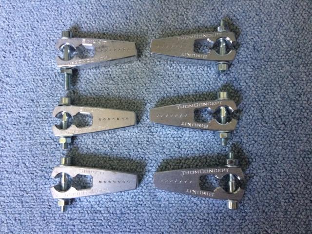

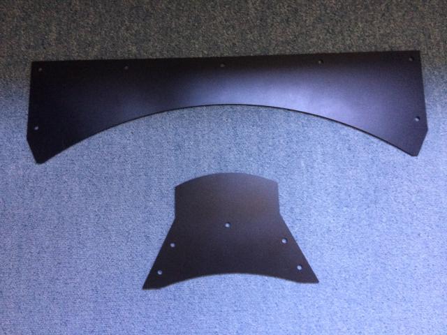

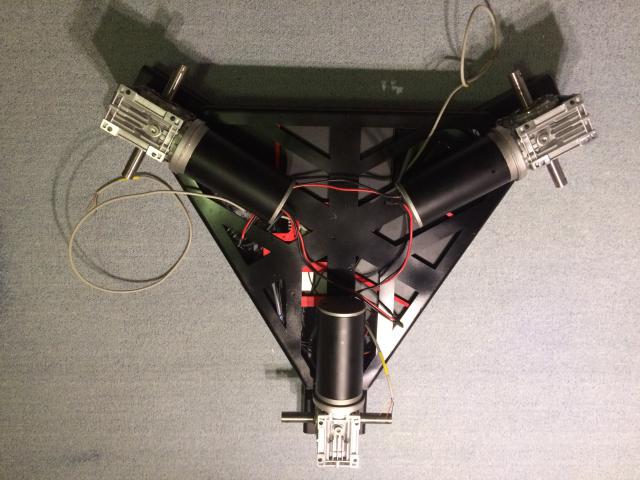

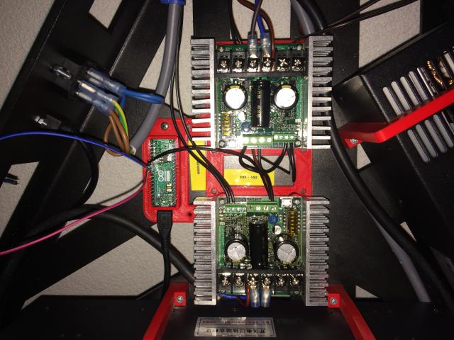

Tout commence par déballer les colis de pièces du SK3 et la mise en peinture de la structure :
Pièces détachées :
Procédure de montage SK3 :
et on continue ! A suivre ...
