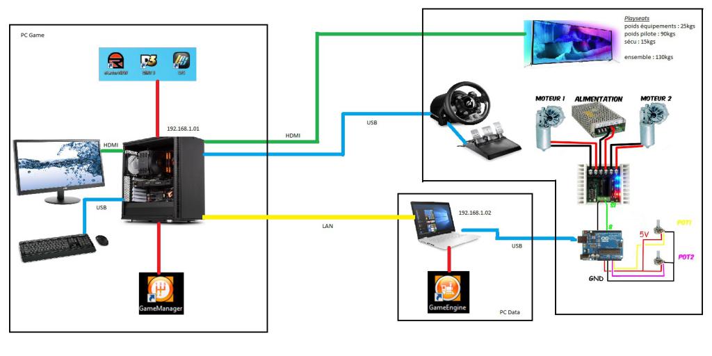

Je vous joints un petit schéma...... (dite moi si je ne fais pas fausse route) je me suis penché sur le sujet un petit peu en parcourant le forum !
il y a de bonnes idées un peu partout ! la partie ou je péche totalement c'est la mécanique avec les forces appliquées, angles etc... il va y a voir du boulo !
je souhaite partir sur un système 2 DOF, avec volant, pédalier, écran embarqué, afin d'accroître le réalisme !!!!
la seconde partie qui m'embête c'est pour simtools, je ne comprends pas trop le principe c'est sensé etre un système DIY mais au final il y a une rétribution financière ou participative....
comment veux tu développer un système et le présenter si tu n'as pas le soft... hummm
merci d'avance pour vos réponses à mes questions bêtes lol

L'usage de SimTools dispense de deux PC, un seul suffit !
