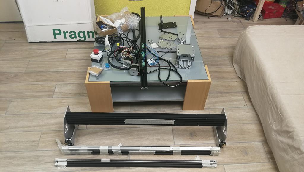

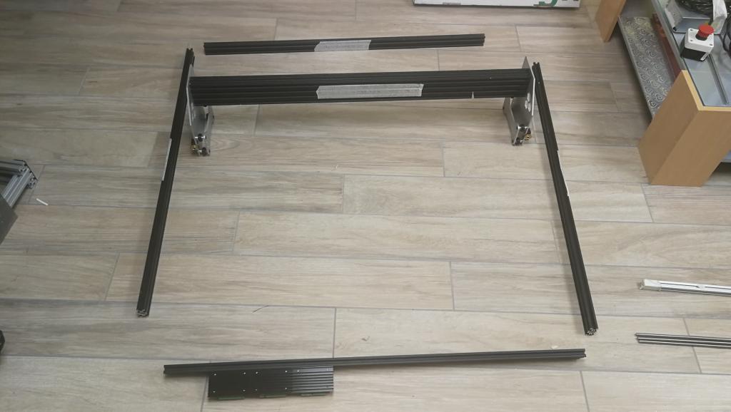

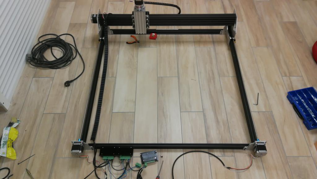

Voici la cnc que j'ai commandé avant de partir en vacances ...
Pour commencer j’étais parti sur cette cnc car la fabrication était française.
Le prix intéressant par rapport a aliexpress "avec les risques de douane"
J'ai bien reçu le matos mais l’autoentrepreneur a cessé son activité car plus de site ni de facebook et plus de nouvelle grrrrr "oui je sens Simon rigoler"
Malgré une carte micro sd fournis aucune notice correspondait a mon model .... Alors quoi je me suis démerdé .
Il y a quelque petite chose qui me semble un peu light mais bon j'attend vos commentaires.
L'utilisation d'un seul driver pour 2 moteurs qui permettent le mouvement de l'axe Y donc celui qui demande le plus d’effort . Si c'est pour une question d’économie pour info le driver coûte 6€ sur Aliexpress que je viens de commander.
Les tiges trapézoïdale ne se retrouvaient pas en face de l'axe moteur pour l'axe Y.
Le câblage a été revu pour les moteurs Y toujours et toujours "un sens horaire l'autre antihoraire " donc un qui tire le chariot l'autre qui pousse "son câblage aurait correcte pour la version transmission a courroie car les moteurs se retrouvent face a face".
Le câblage revu aussi pour l'arduino vers les drivers car il s’était planté sur les drivers X et Z. Erreur d’étourderie mais la flemme d'expliquer ...
Les profilés avant et arrière sont trop court de 4 cm du coup utilisation de seulement 2 vis par support  alors qu'il est prévue 4 vis "pour créer le cadre de la machine donc rigidité oblige" .La raison toujours économique car le profilé fait 1 m et pour avoir un profilé de 104 cm c'est a la coupe.
Et la y a rien bref ... Je vois le positif toujours le faites qu'il ait cessé sont activité j'aurais pu ne rien recevoir.
Je lui ai envoyé un mail, aucune réponse, je voulais juste les plans et des explications c'est surtout ça qui m'agace car les erreurs de câblage ou autres ça peut arriver .

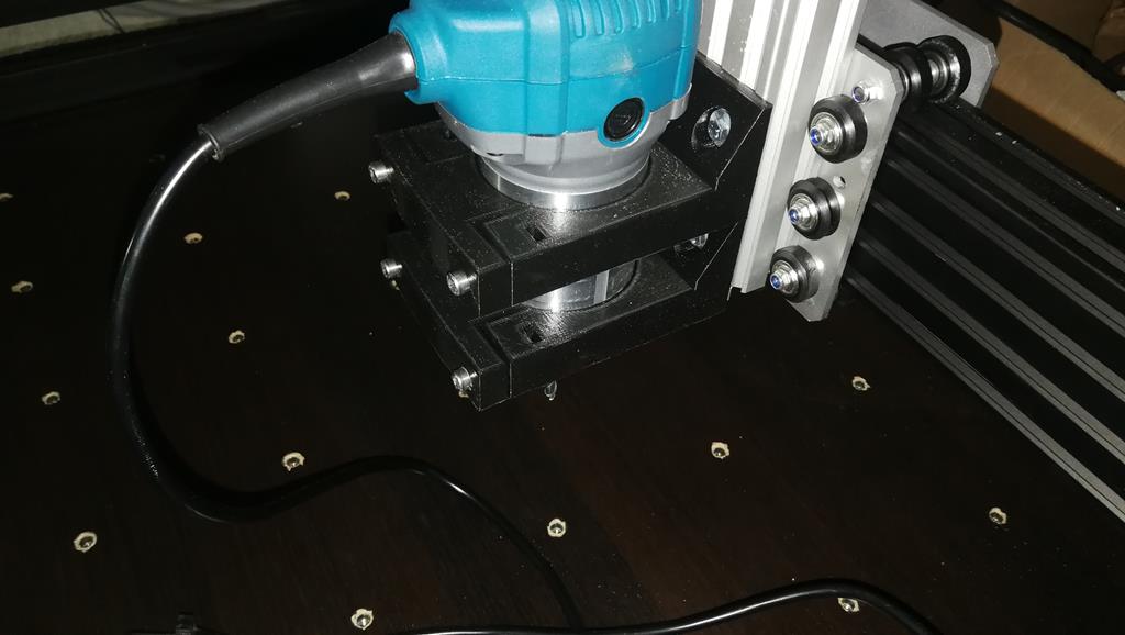

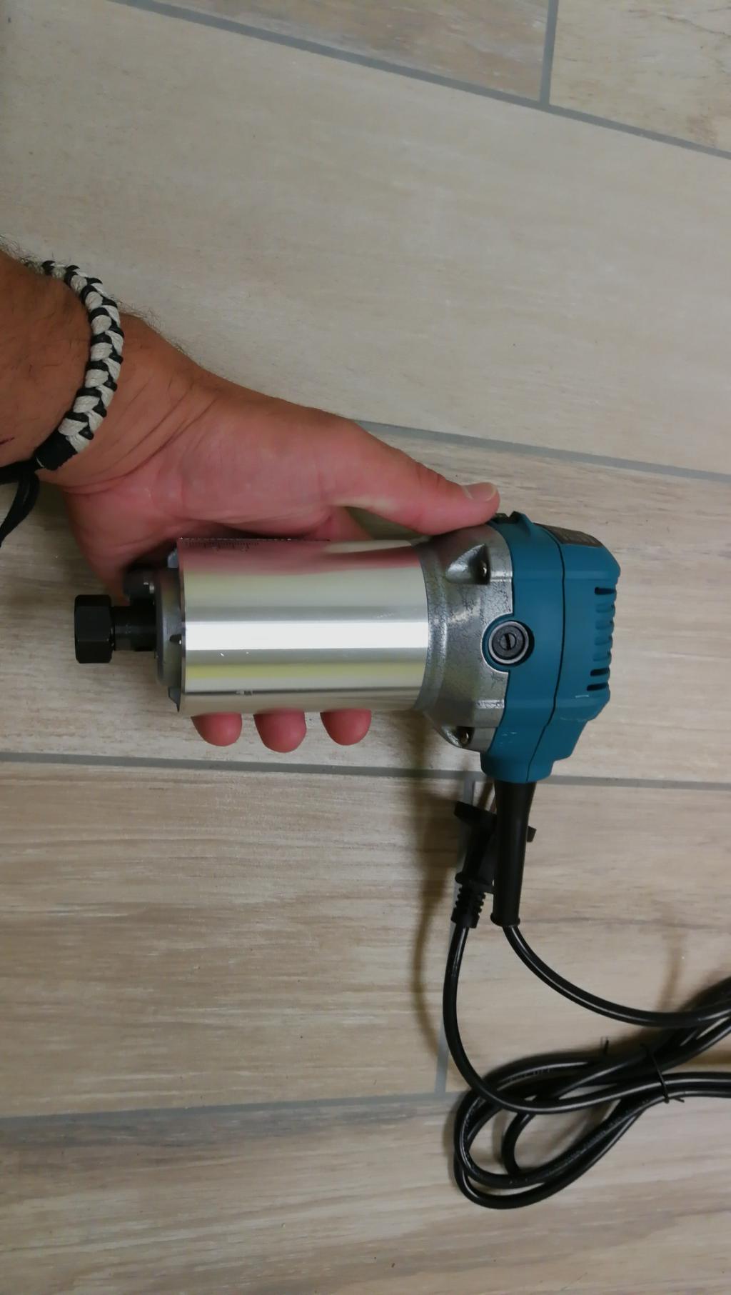

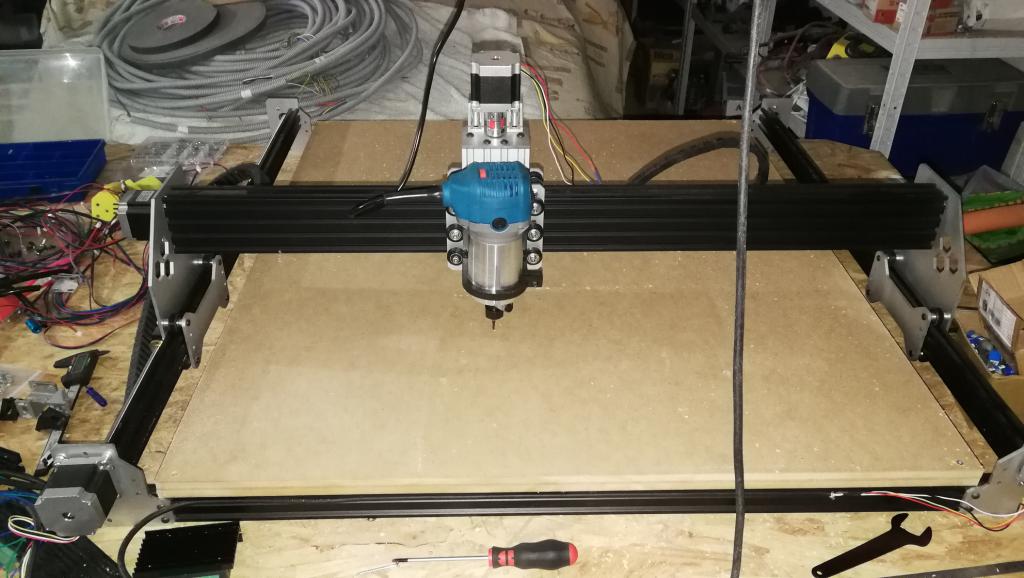

Et la broche
Pour l'instant j'attend de recevoir le driver pour faire ça proprement et d'ajouter 2 roulement en bout de vis des axes Y Lol toujours lui qui reviens .
Mais j'ai pu faire un essai a vide et tout communique bien. Une fois le driver reçu je ferais une vidéo.

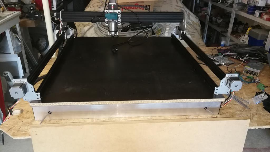

J'ai rangé le bureau mais ça tout le monde s'en fou lol ,du cou j'ai pu installer la CNC .J'ai pu faire les mouvements de chaque axes et rajouter un driver supplémentaire pour en avoir un pour chaque moteur axe Y.
Il faut que je mette le câblage au propre voir même faire un boitier ou tout seras dedans "alim drivers aduino"
Mais ça fonctionne par contre lol 1.10m par 1.10 m ça prend de la place j'avais pas pensé.
J'ai fais des ptits tests dans du bois et de la tôle avec une flûte de diamètre 6mm .

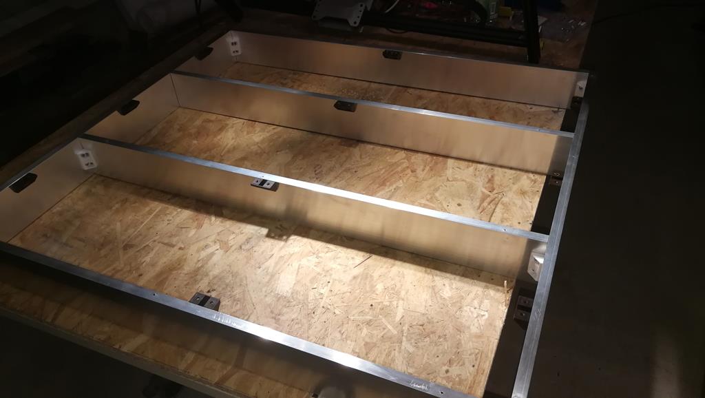

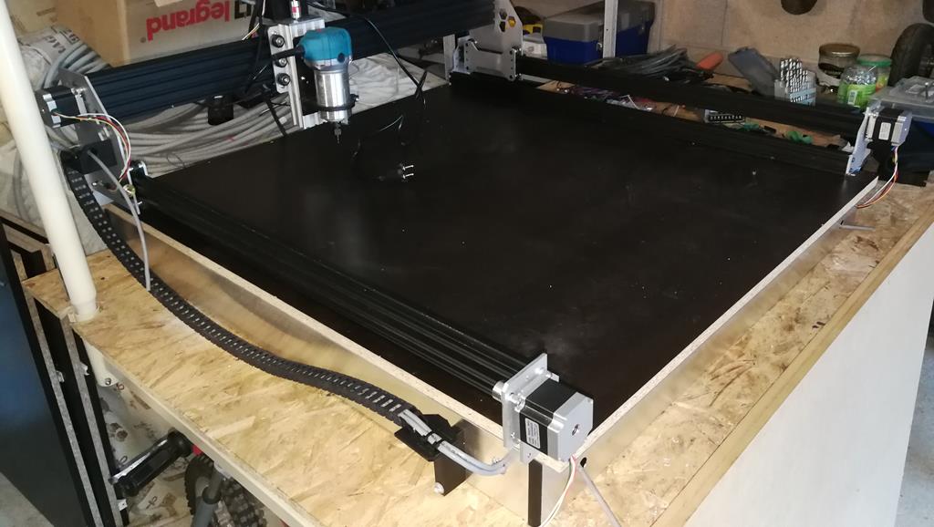

Eh oui voila la suite :

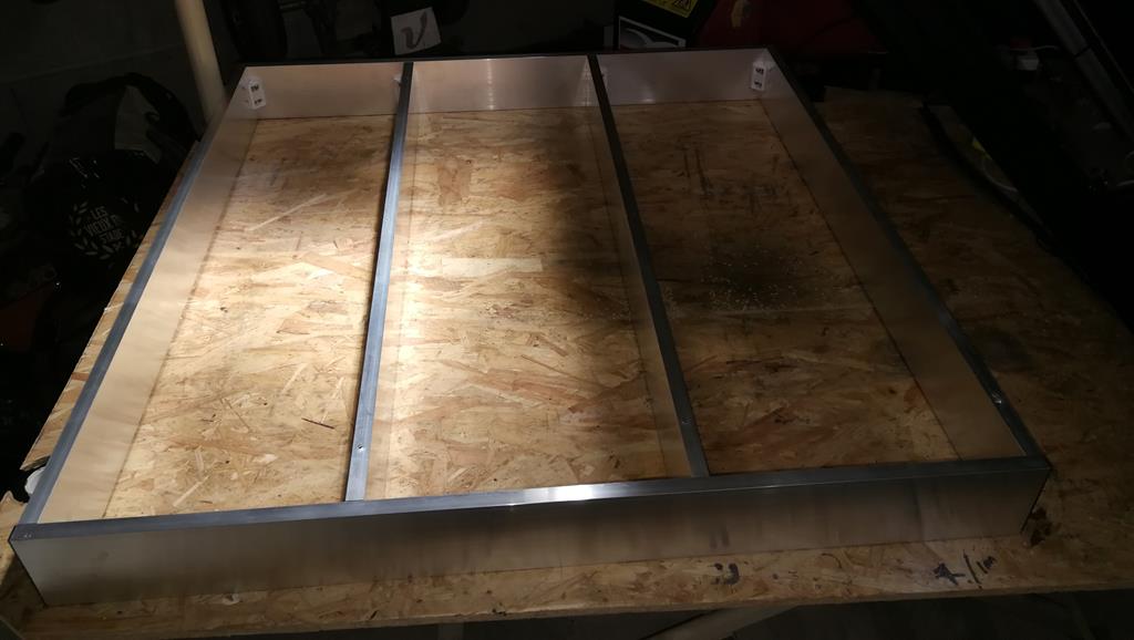

Création du plan de travail avec le martyr soutenu par un cadre en règle de maçon .

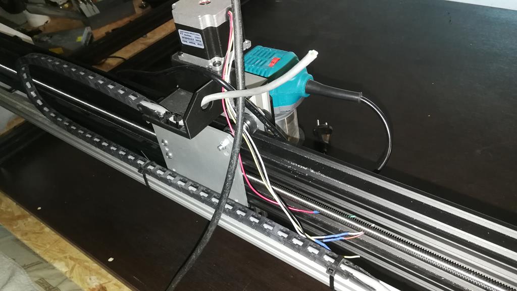

Je refais le câblage qui laissait a désirer en rajoutant par la suite des connecteurs avion au niveau des moteurs pour une intervention sans soucis.
J'ai modifier le cadre de la cnc aussi car je vais me servir de la table pour rigidifier l'ensemble et du coup je pourrais mettre en place des pièces plus longue exemple mettre une porte faire de la gravure .

top l'idée des équerres de maçon c'est cool léger et rigide  Okay
Messages: 3 252
Point(s): 5 390
MessagePosté le: Mer 10 Oct - 11:14 (2018)    Sujet du message: CNC Xmod100 Répondre en citant
A plusieurs reprises j'ai cherché les équerres?
Puis j'ai fini par réaliser que tu devais parler des "règles de maçon", là ça devient beaucoup plus clair ! grrr

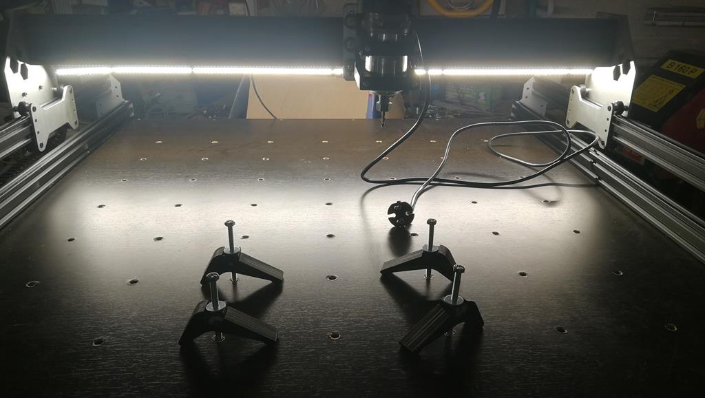

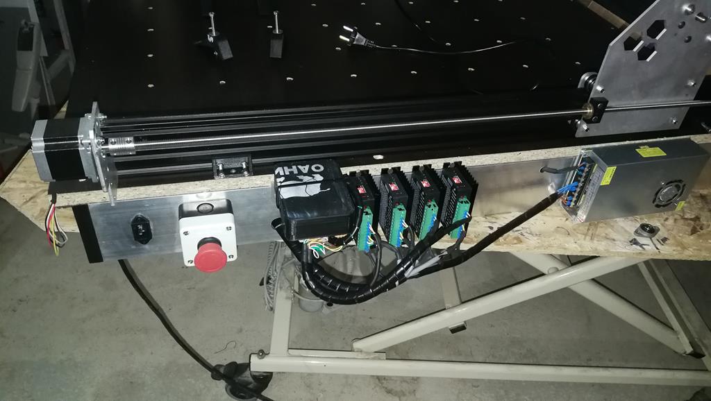

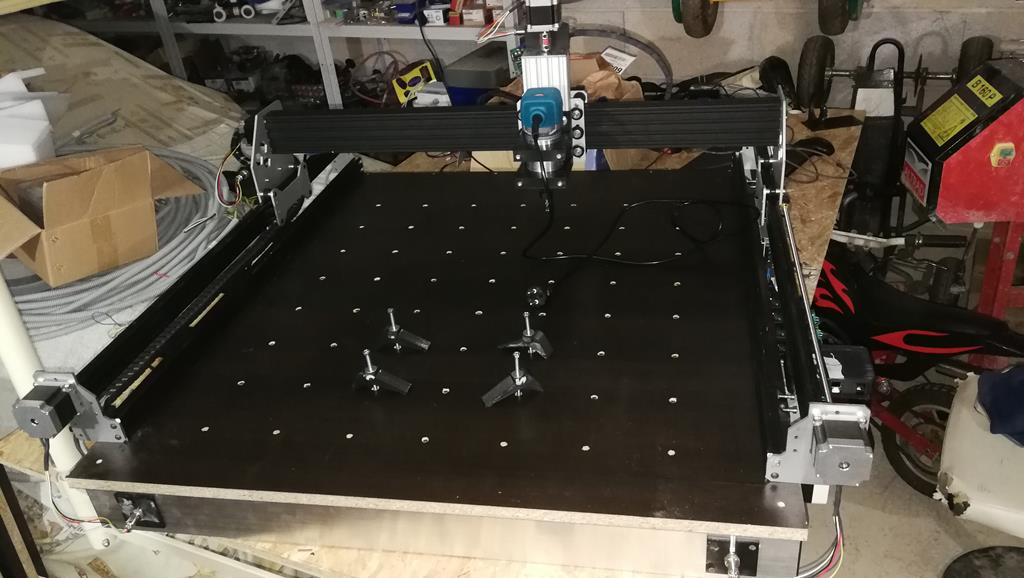

Alors voili voilou l'avancement avant de faire mumuse
La demoiselle avec des inserts sur le martyre pour tenir les pièces à usiner.
J'ai mis au propre l'électronique .
Support pour la fraiseuse .
Ruban Led avec fixation pour le martyre
