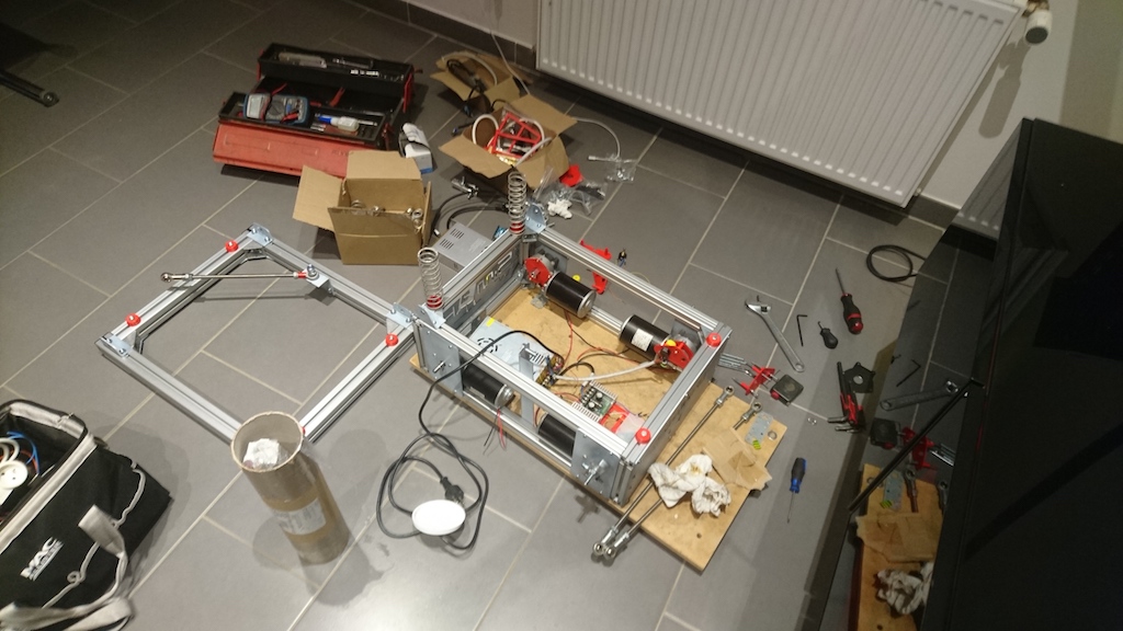

MessagePosté le: Dim 9 Sep - 23:47 (2018)    Sujet du message: besoin idées conseils pour réalisation simu Répondre en citant
montage en cours du sk1

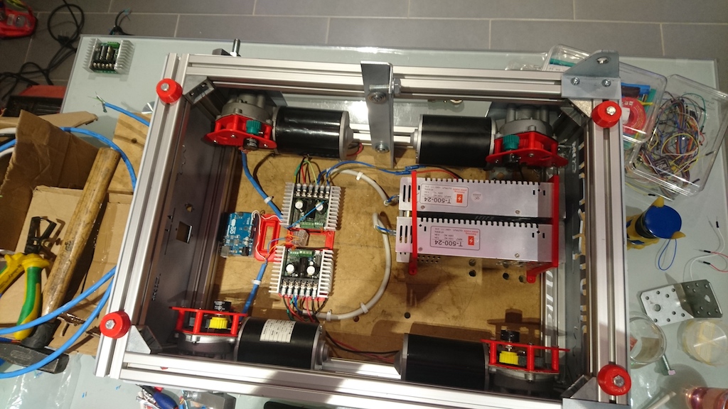

MessagePosté le: Dim 9 Sep - 23:51 (2018)    Sujet du message: besoin idées conseils pour réalisation simu Répondre en citant
premier test, j'ai un des moteurs qui se met en position basse lorsque j'éteins le simu. J'ai tenté d'inverser la polarité du moteur et la, il se mais bien en position haute mais si je fais ça il se met a vibrer impossible de regler le potentiomètre.
Quelqu'un aurait une idée?

MessagePosté le: Lun 10 Sep - 19:21 (2018)    Sujet du message: besoin idées conseils pour réalisation simu Répondre en citant
essaye de changer le moteur avec un autre pour voir si le soucis vient du moteur en lui même, c'est peut-être plus simple que ça mais au moins ça sera un bon début  Okay

MessagePosté le: Lun 10 Sep - 21:00 (2018)    Sujet du message: besoin idées conseils pour réalisation simu Répondre en citant

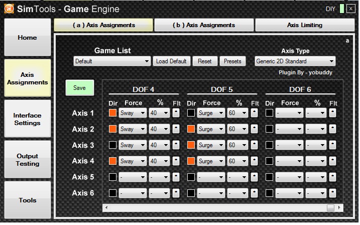

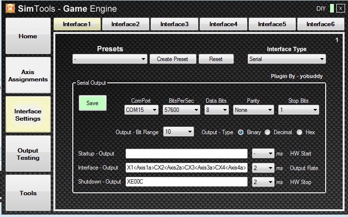

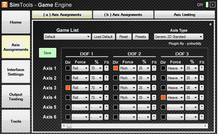

alors j'ai rebranché le simu et cette fois, il ne se met plus en position haute a l’arrêt... j'ai également remarqué qu'il n'y a que 2 moteurs qui tournent lorsque j'active les axes dans le game engine.
voici ma config:
Messages: 5 949
Point(s): 73 017
Moyenne de points: 12,27
MessagePosté le: Lun 10 Sep - 22:11 (2018)    Sujet du message: besoin idées conseils pour réalisation simu Répondre en citant
tes sabertooth sont bien réglé avec describe ?
tu a bien le C a la fin du code interface output X1<Axis1a>CX2<Axis2a>CX3<Axis3a>CX4<Axis4a>C
quel code arduino a tu injecté ?
alvr69
Inscrit le: 06 Fév 2017
Messages: 168
21/04/1986 Masculin Taureau (20avr-20mai)
Point(s): 374
Moyenne de points: 2,23
MessagePosté le: Lun 10 Sep - 23:57 (2018)    Sujet du message: besoin idées conseils pour réalisation simu Répondre en citant
Merci François il me manquait bien le C a la fin du code!!! après j'ai galéré a faire ne sorte que toutes les manivelles montent quand j’éteins! (inversion du + et - des potentiomètres et des moteurs. et j'ai du remplacer un moteur qui forçait , la roue dentée était abimée. d'ailleurs je peux en trouver une ou?
les effets fonctionnent après un bref test. La suite demain!

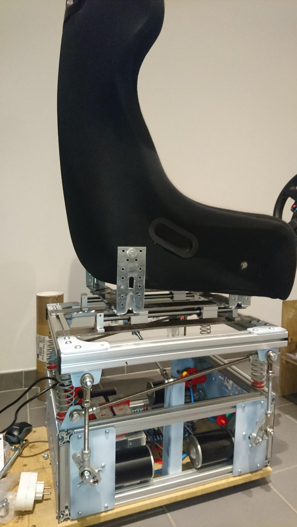

MessagePosté le: Mer 24 Oct - 23:05 (2018)    Sujet du message: besoin idées conseils pour réalisation simu Répondre en citant

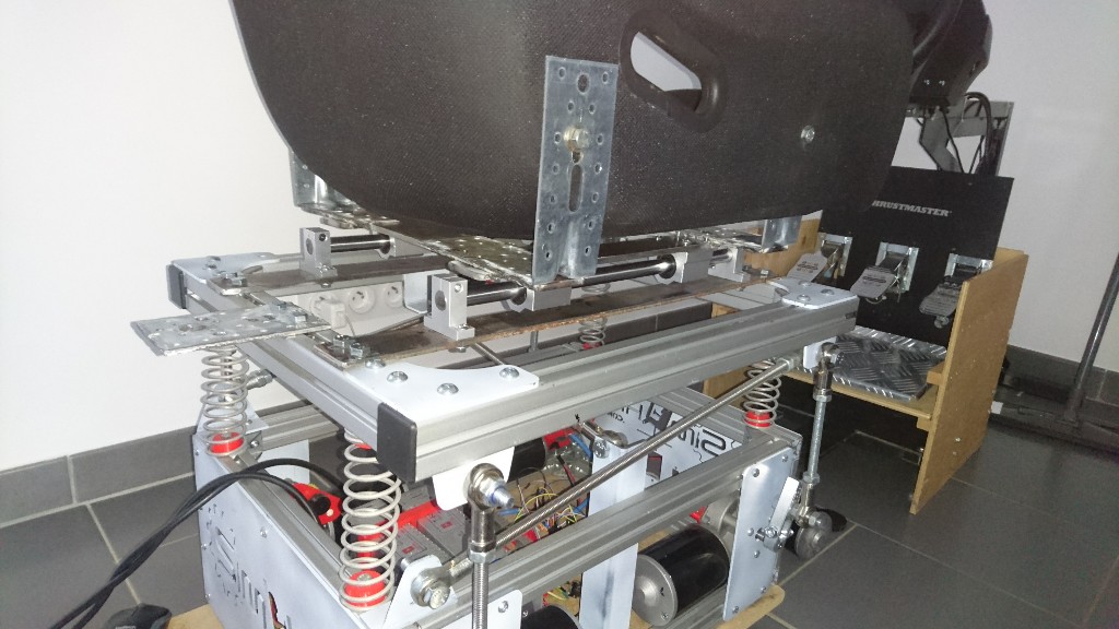

Bonjour wanegain, j'ai déjà téléversé ce code dans l'arduino et ça fonctionne nikel. Merci!

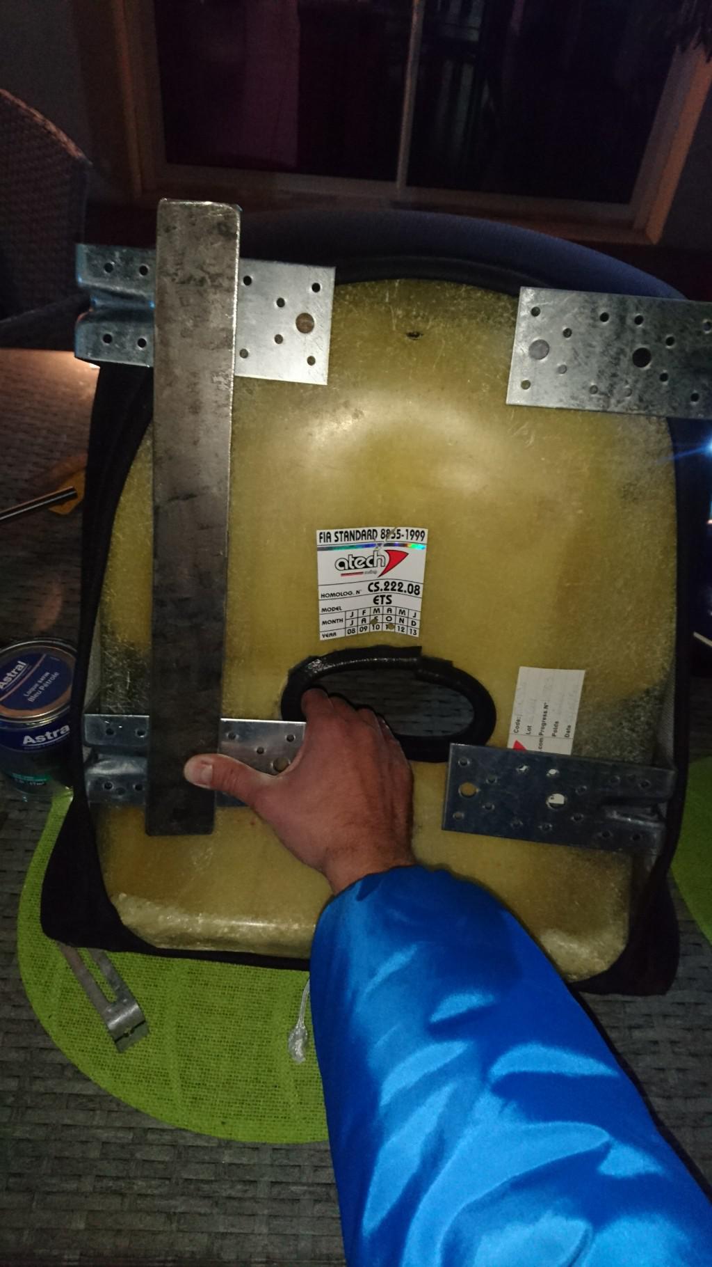

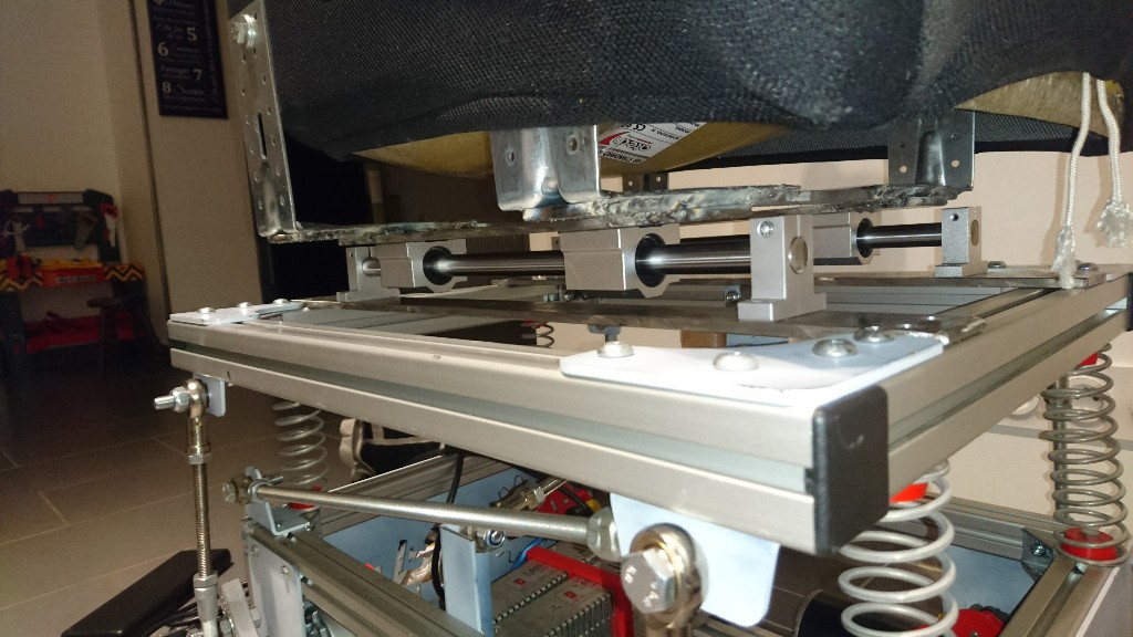

Voici l'avancement du projet, demain je perce et je fixe les barres au chassi et au siège.

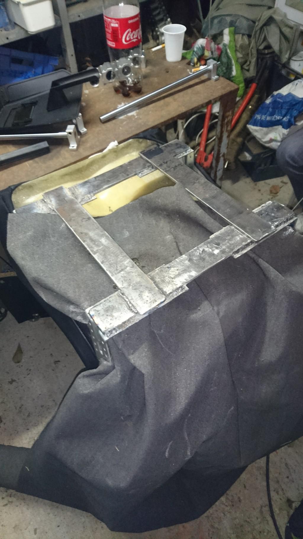

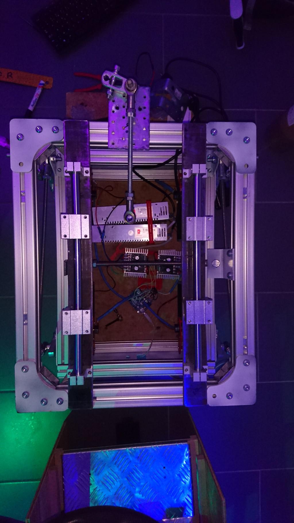

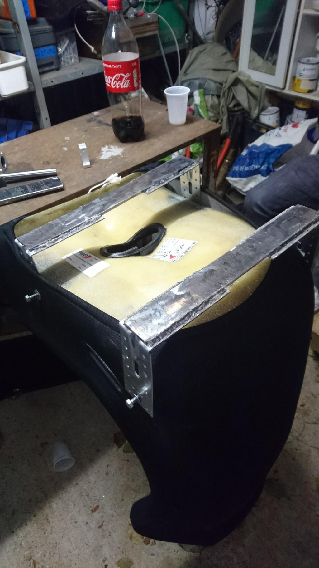

Le chassi du siège sur lequel vont venir se fixer les 4 roulements linéaires

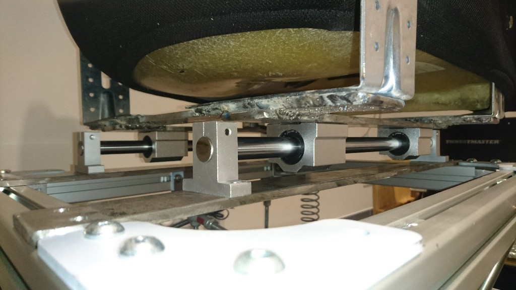

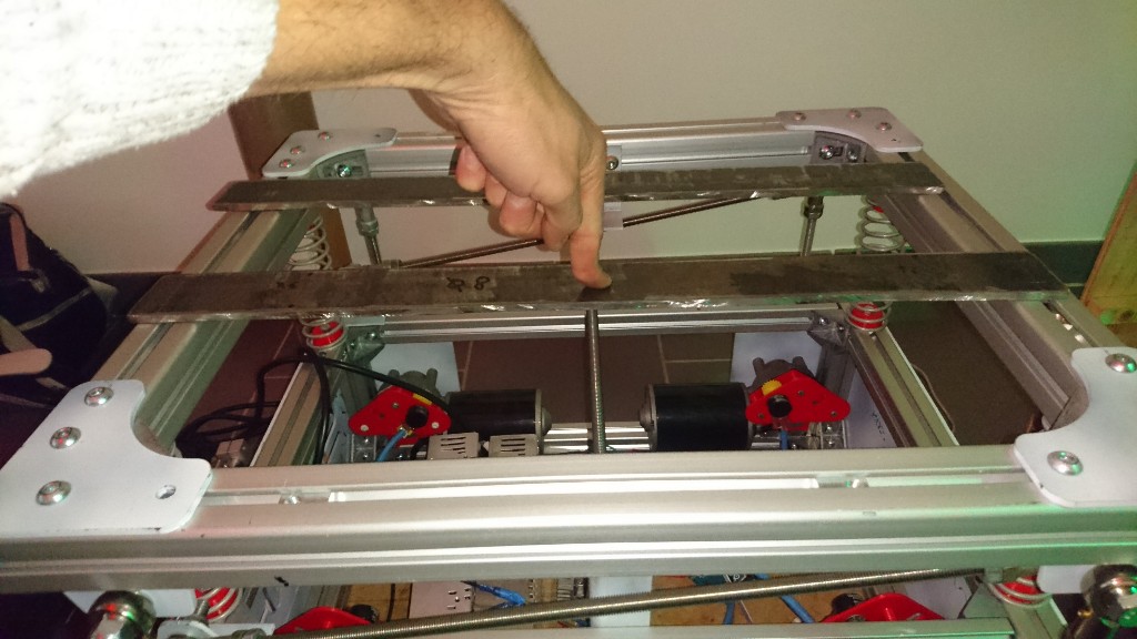

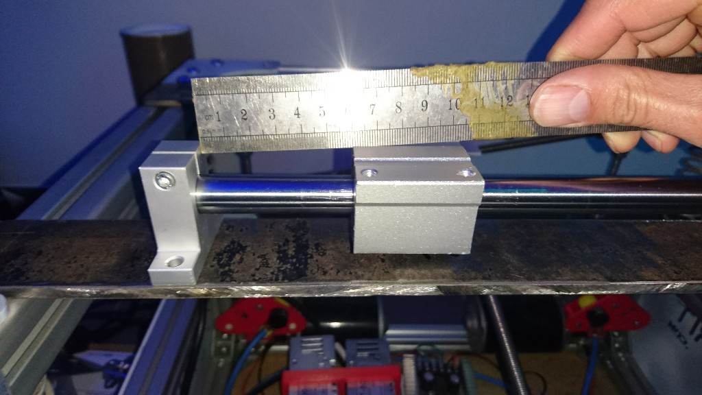

MessagePosté le: Mer 24 Oct - 23:29 (2018)    Sujet du message: besoin idées conseils pour réalisation simu Répondre en citant
Si je laisse 6cm de débattement cela vous paraît correct ou il vaut mieux prévoir plus ?
alvr69
Messages: 168
Point(s): 374
MessagePosté le: Mer 24 Oct - 23:33 (2018)    Sujet du message: besoin idées conseils pour réalisation simu Répondre en citant
Ça donnerai ça avec la glissière en place
Messages: 3 252
Point(s): 5 390
MessagePosté le: Mer 24 Oct - 23:46 (2018)    Sujet du message: besoin idées conseils pour réalisation simu Répondre en citant
ça devrait le faire super Wink

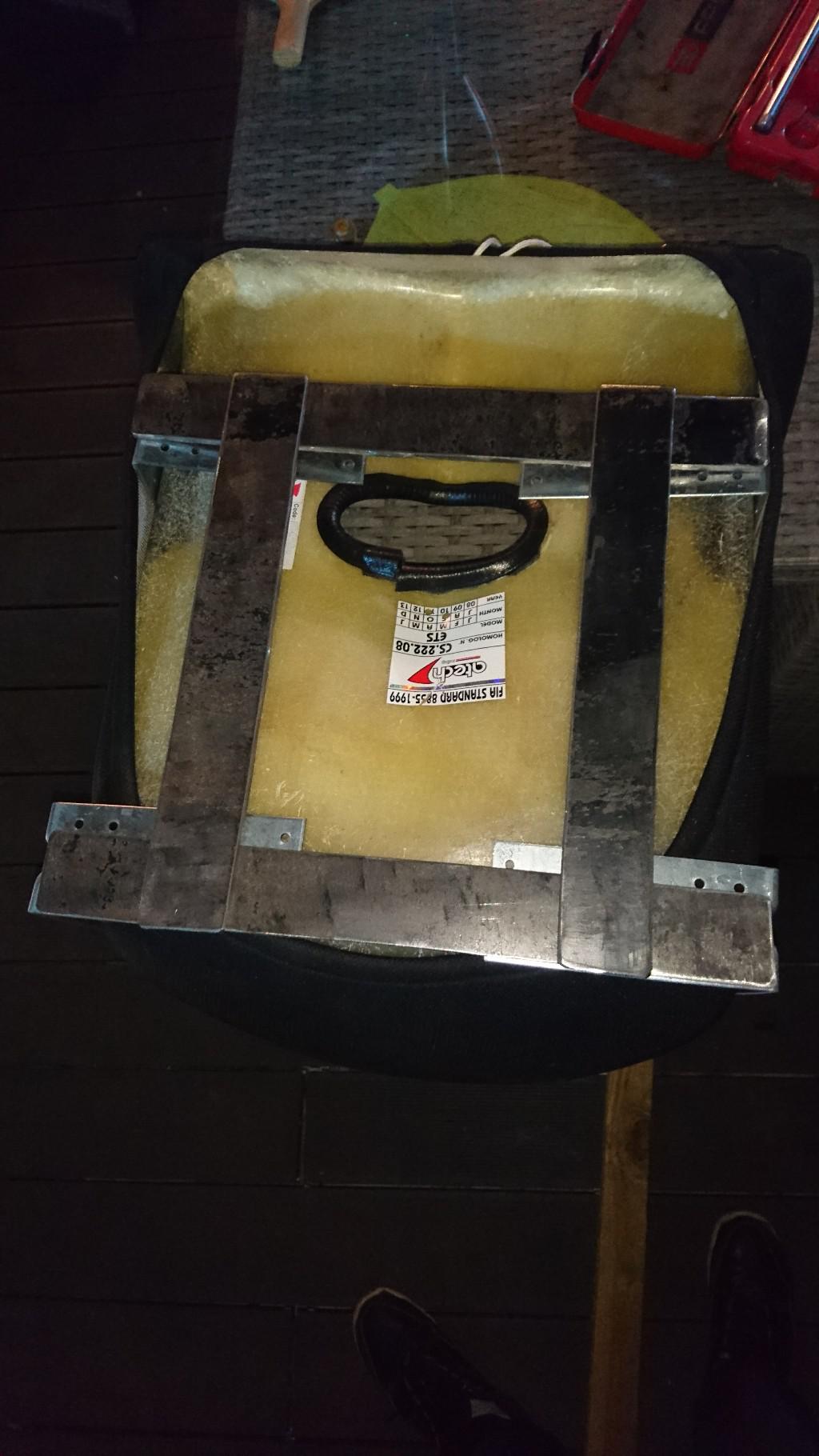

MessagePosté le: Mer 24 Oct - 23:53 (2018)    Sujet du message: besoin idées conseils pour réalisation simu Répondre en citant

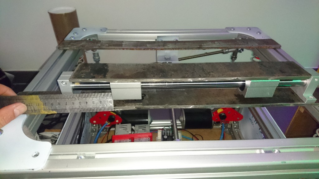

Impec je soude tout ça demain ! J ai pris du 6mm pour la solidité mais je pense que je vais mettre un renfot alu au centre perpendiculaire à la barre pour éviter que ça fasse la banane avec le poids .. Qu'en penses tu momoclic ?

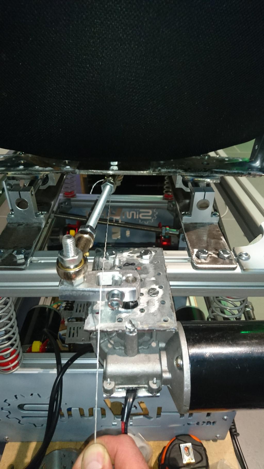

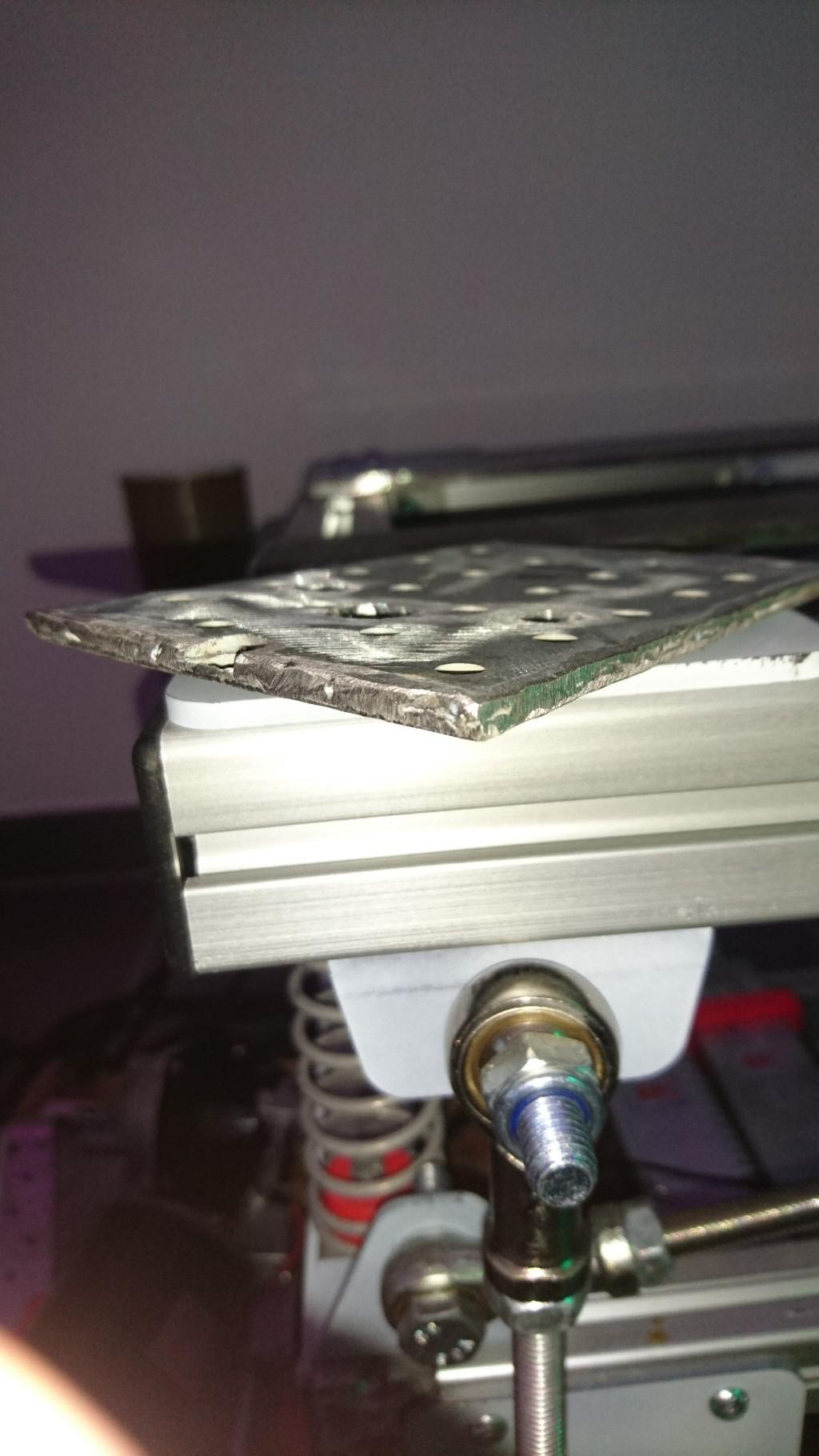

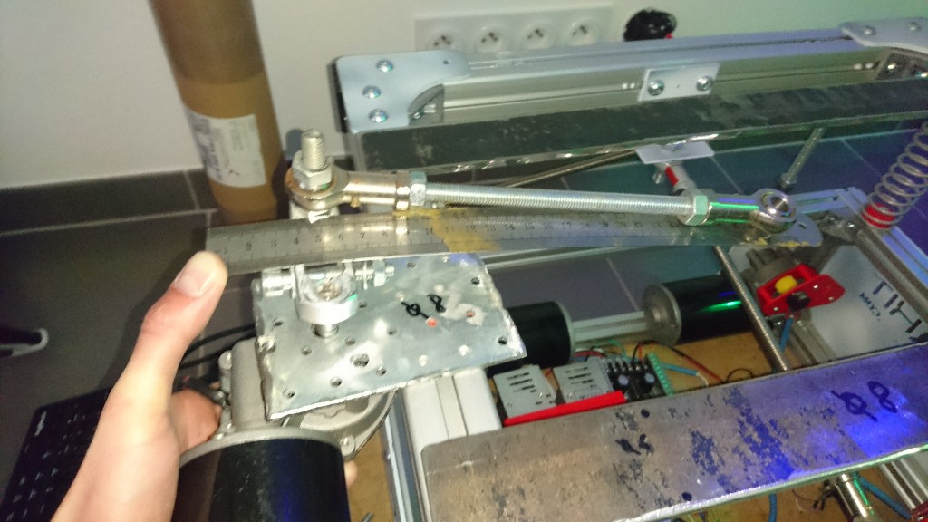

MessagePosté le: Jeu 25 Oct - 00:06 (2018)    Sujet du message: besoin idées conseils pour réalisation simu Répondre en citant
on est d'accord que l'axe de ma rotule doit passer par l'axe de la manivelle ?
alvr69
Messages: 168
Point(s): 374

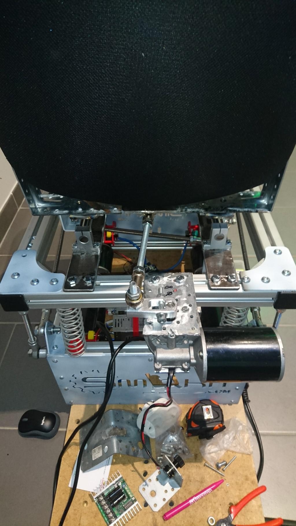

MessagePosté le: Jeu 25 Oct - 07:25 (2018)    Sujet du message: besoin idées conseils pour réalisation simu Répondre en citant
J'ai aussi doublé la plaque qui supporte le moteur au cas où,...

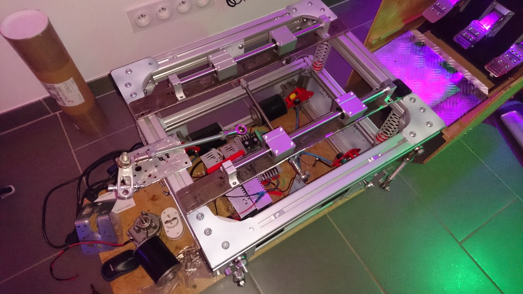

MessagePosté le: Ven 26 Oct - 00:14 (2018)    Sujet du message: besoin idées conseils pour réalisation simu Répondre en citant
Ça y est chassi soudé. ( comme un soudeur du dimanche mais ça bouge pas  Mr. Green
Plus que quelques trous pour fixer les rails. Test à blanc ça coulisse nikel .

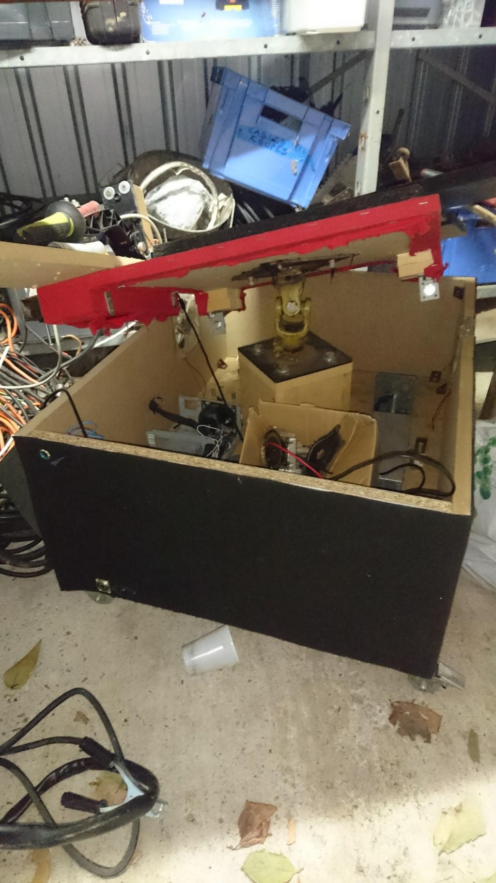

MessagePosté le: Ven 26 Oct - 00:19 (2018)    Sujet du message: besoin idées conseils pour réalisation simu Répondre en citant
Petit vestige de mon premier 2dof au passage...  Laughing
