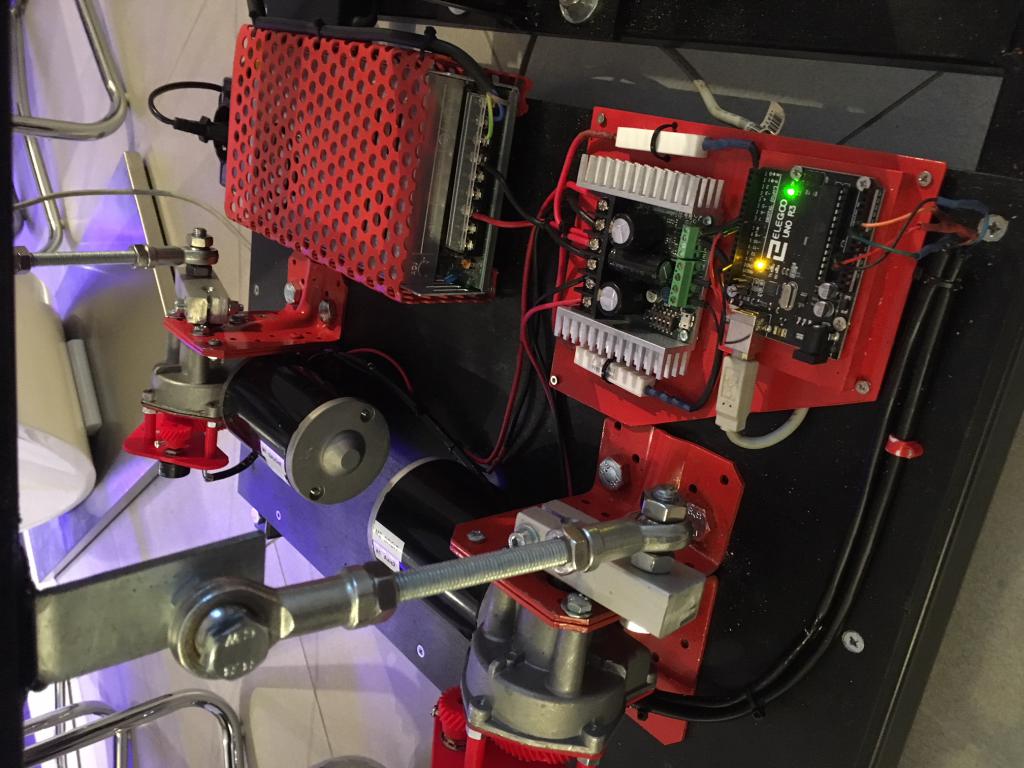

Je vous présente quelques modifs que j'ai apportées, en fait lors de mon dernier essai le moteur droit c'est arrêté  Sad (surchauffe!!! il était très chaud par rapport au moteur gauche)
après refroidissement il refonctionne OUF! Smile
Du coup j'ai allégé l'avant du mobile (4kg de moins) et réduit le porte à faux de 10 cm
j'ai une question :
dans le tableau Axis assignment je vois qu'on peut inverser les moteurs et que dans les exemples il sont souvent cochés orange, je comprends pas à quoi ça sert
est ce une raison que le moteur ait chauffé ?
bon je vous joint mes photos

sinon je voit pas mal d'erreurs dans ton projet j'ai l'impression que tu n'a pas lue les régles de bases pour le 2dof
http://pcshm-simulateurs-homemade.clicforum.com/t628-R-gles-de-base-pour-la-conception-d-un-simulateur-2-DOF.htm

- Calcul de l'entre-axes du bras de manivelle :
300 mm x sin(7,5) = 300 x 0,13 = 39 mm  c'est bon (d'axe à axe)
- Calcul du coté du carré inscrit dans le cercle (entre-axes haut des bielles) :
300 mm x 2 x sin(45) = 300 x 1,414 = 424 mm  j'ai 425mm
- Calcul de l'entre-axes des sorties des deux réducteurs :
424 - 39 = 385 mm  ......là  j'ai 370mm....
j'ai respecté ce plan
mais effectivement je vais écarter mes 2 moteurs de 2cm
Messages: 5 909
Point(s): 72 977
Moyenne de points: 12,35
MessagePosté le: Dim 14 Oct - 18:25 (2018)    Sujet du message: presentation de projet Répondre en citant
tu devrais mettre des contres équerres pour rigidifier celle ci sont trop fragiles surtout pour un tout mobile
écarté tes moteurs de 2cm pour avoir le point d'encrage haut au centre de la manivelle est deja une bonne chose, a tu déterminer ton centre de gravité ?

Oui ça y est après les modifs ça marche bien et ça chauffe plus
Pour les équerres dont tu parles ça se voit pas sur les photos mais c'est de l'acier de 4mm et directement soudées au cadre mobile

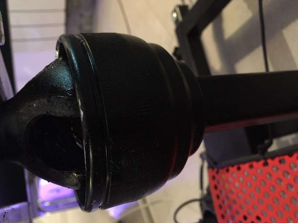

Pour le centre de gravité oui je pense avoir bon maintenant le cardan est au bon endroit mais j'étais trop lourd au pédalier.
Maintenant c'est les réglages sur simtools que je dois pofiner je vais faire des essais avec LFS et sans la partie mobile
Sinon j'ai pris ASSETO ET NO LIMIT
Dés que j'ai reçu le baquet je pense que mon simu sera présentable et fonctionnel et je le posterai sur les réalisations
En tout cas merci de ton aide

sur les photos ce sont des équerres de charpentes qui supportent les moteurs non ?

Oui c'est ça des équerres de charpente, et effectivement ces support bougent un peu en action mais je pensais que ça faisait amortisseur pour les moteurs
Donc pour toi il faut les renforcer, ok je vais le faire

Essaie de marque le max d'info. par exemple c'est quoi ton joint de Cardan ?
Puisque tu te sert de mes exemples pour faire les calculs tu as pris +/- 7,5° d'angle donc tu peux les renseigner, etc.
Le but de tout ça c'est que lorsque tu poses une question, nous ne nous souvenons pas de chacune des réalisations, alors un coup d’œil sur tes exigences, moyens et capacités nous permet de répondre de manière plus concrète.
Si ces info. sont noyées au milieu des messages, bonjour les retrouvailles Wink
Tu marques moteurs Simukit 120w c'est bien mais ce qui est plus intéressant c'est le couple pour savoir s'ils suffiront avec la charge...
Bon ceci dit je ne pense pas que les moteurs souffrirons de trop sans l'aide des ressorts, par contre les équerres elles vont souffrir et de ce fait feront souffir les moteurs.
Il te faut au moins les doubler en mettant au moins une seconde face à face.
Tu t'en tire avec le centre de gravité ? C'est très important pour la longévité des moteurs, sans doute plus que les ressorts !
Pour tes photo. si tu ne peux pas les tourner sert toi des outils de windows et enregistre-les après rotation pour les coller ici.
Beau boulot bien soigné, bravo Wink

ça y est j'ai doublé les équerres, et revu le centre de gravité  du coup on sens bien que les moteurs fonctionnent mieux
je vais envoyer des photos mais faut que je comprenne pourquoi car mes photos sont dans le bon sens c'est quand elle arrive sur le site quelles sont retournées !!
Mon cardan est un vrai cardan de voiture (côté boîte, plus petit) que mon garagiste m'a offert
Samedi je reçoit le baquet du coup il sera finit et le pourrais le présenter
Encore merci de l'aide Okay

je poste 2 photos voir si elles sont dans le bon sens
le cardan
et la double équerre

voila encore une fois de travers ! désolé,  pourtant au départ elles sont sans le bon sens !
