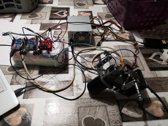

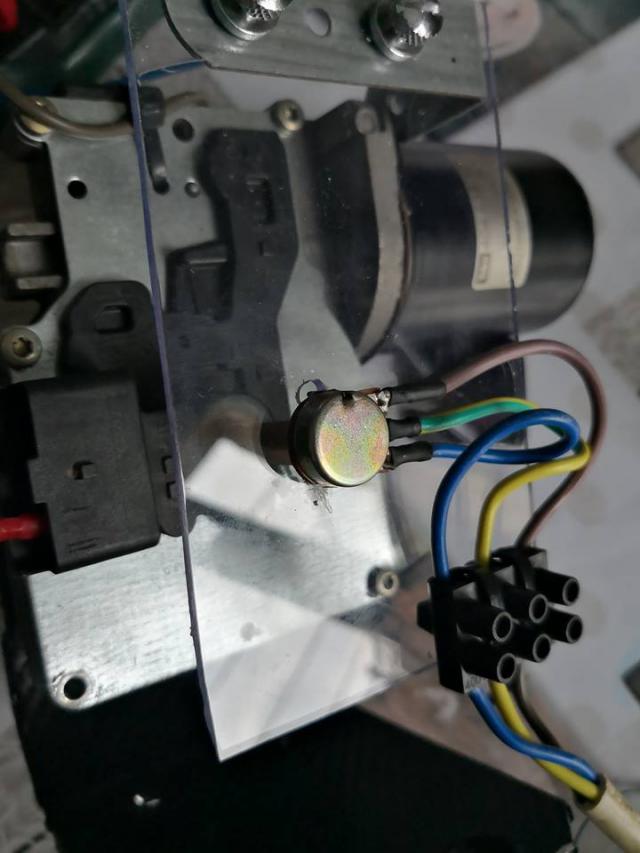

salut tout le monde hier j'ai reçu mes fils du coup j'ai câblé une carte arduino et une motomonster avec un moteur pour voir si ça fonctionné mais rien ne fonctionne j'ai tout revérifié mais je ne voit pas le bug .
je compte tourné avec 2 carte arduino , 2 carte motomonster , 2 moteur d'essuie glace .
J'ai quelqu'un du forum qui m'avais fournie le code pour l'arduino jusque la top j'ai juste rajouté le a a la fin du code car j'ai la version d'essai de simtools la 2.3 .
je les transféré dans la carte sans soucis .
Mais la le moteur ne bouge pas d'un poils j'ai essayé de changé de potentiomètre mais rien n'y fait ...
Si quelqu'un a une idée je suis preneur je débute donc désolé .

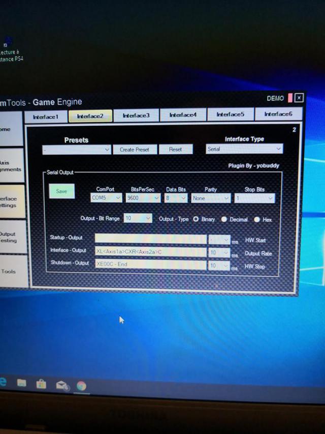

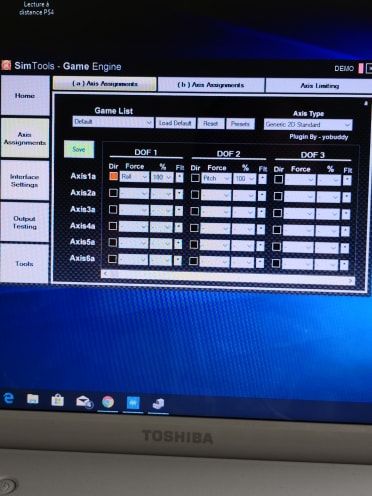

Peux-tu donner le schéma de câblage ?
As-tu configuré le profil par défaut dans Axis Assignment ?
Ensuite il faut retirer le "- End" dans le stop il ne doit y avoir que XE00C

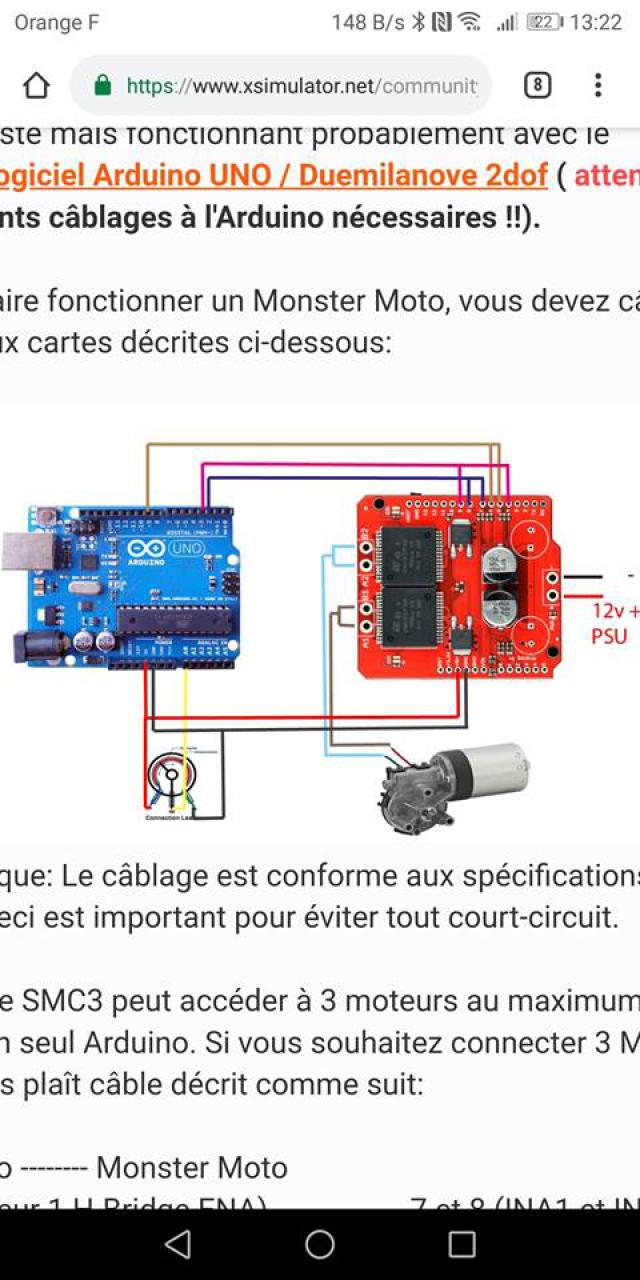

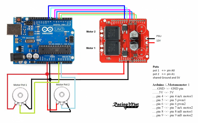

après pour le câblage j'ai repris celui la sur la photo
Oui sur axis Assignment il est par defaut
j'avais essayé sans le end ca ne marché pas aussi je vient de le modifié

Avant de doubler les sorties du moteur, essaie un mode normal.
Ce qui est important pour le câblage c'est ça :
Pin map
_INA1 = 2;
_INB1 = 4;
Analog Pins
Pin 9 - pwm motor 1
Pin A0 - input of feedback positioning from motor 1
Quel type de potentiomètre tu as ?

je vient d essayé en branchant sur l arduino le 2/3/9  est sur la moto monster la 4/5/8 et le a1/b1  est rien j ai reverifié le com tout et ok
MessagePosté le: Jeu 18 Oct - 11:11 (2018)    Sujet du message: Aide mon moteur ne se lance pas Répondre en citant
C'est pas 2 et 3 sur l'ARduino mais 2 et 4
Est-ce que le potentiomètre est bien connecté sur A0 ? C'est quel modèle de potentiomètre ?

du coup
la 9 de l arduino au 5 de la MM
la 4 de l arduino au 4 de la MM
la 2 de l arduino au 8 de la MM
c est bien ca ?

Je ne connais pas les pin à utiliser de la carte, il faut que je regarde dans la librairie utilisée du code

Je les avait mis haut les code arduino
MessagePosté le: Jeu 18 Oct - 11:55 (2018)    Sujet du message: Aide mon moteur ne se lance pas Répondre en citant
Si je comprends bien je pense que le 2 et le 4 doivent aller sur le 2 et le 4 de la MM

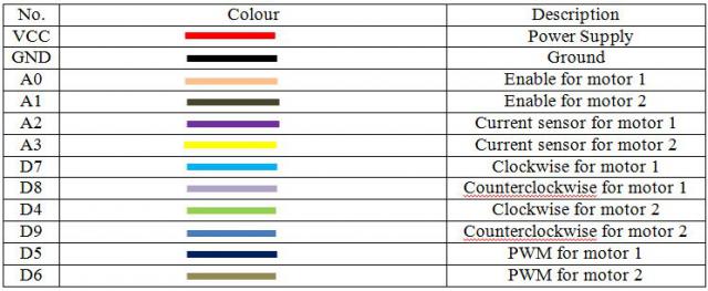

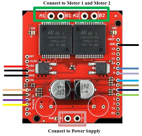

je tombe sur ça sur internet je c est pas si c est bon
que la je suis complètement perdu lol
MessagePosté le: Jeu 18 Oct - 12:58 (2018)    Sujet du message: Aide mon moteur ne se lance pas Répondre en citant
Tu dois faire les connexions en fonction du code Arduino que tu as injecté !
Etant donné que c'est censé être un shield les pins doivent correspondre...

j ai essayer avec un autre potentiomètre mais rien j ai refait les câblage
2A ---- 2 MM
4A -----4 MM
9A -----9 MM
le 5v et au potentiomètre mais y a rien
MessagePosté le: Jeu 18 Oct - 13:27 (2018)    Sujet du message: Aide mon moteur ne se lance pas Répondre en citant
5v et la masse je suppose au potentiomètre ?

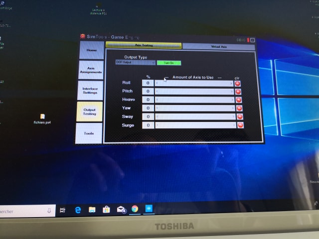

MessagePosté le: Jeu 18 Oct - 14:34 (2018)    Sujet du message: Aide mon moteur ne se lance pas Répondre en citant
Pour faire tes tests tu vas bien dans Output testing et tu démarres le test ?
laurent34400
Inscrit le: 08 Oct 2018
Messages: 27
Ville: lunel
04/07/1985 Masculin
Point(s): 135
Moyenne de points: 5,00
MessagePosté le: Jeu 18 Oct - 14:45 (2018)    Sujet du message: Aide mon moteur ne se lance pas Répondre en citant
voici la ou je vais pour faire les essaie
laurent34400
Messages: 27
Ville: lunel
04/07/1985 Masculin
Point(s): 135
MessagePosté le: Jeu 18 Oct - 14:46 (2018)    Sujet du message: Aide mon moteur ne se lance pas Répondre en citant
MessagePosté le: Jeu 18 Oct - 15:07 (2018)    Sujet du message: Aide mon moteur ne se lance pas Répondre en citant
Et quand tu fais Turn On, il ne se passe rien ?
Est-ce que tu as complété le profil par défaut dans Axis Assignment ?

MessagePosté le: Jeu 18 Oct - 15:16 (2018)    Sujet du message: Aide mon moteur ne se lance pas Répondre en citant
non il ce passe rien
Je suis vraiment désolé de te dérangé mais la je suis out complet

MessagePosté le: Jeu 18 Oct - 15:18 (2018)    Sujet du message: Aide mon moteur ne se lance pas Répondre en citant
je suis tombé sur ça mais je vois pas comment câblé l arduino  .
je suis vraiment désolé de te dérangé avec tout ca
MessagePosté le: Jeu 18 Oct - 16:04 (2018)    Sujet du message: Aide mon moteur ne se lance pas Répondre en citant
Si tu as le code qui va avec alors suit ce câblage...

le truc c est que je ne connais pas a quoi servent les connectique sur l arduino y a du voltage partout mais rien ne bouge
sur l arduino j ai ca
 1.24 = improve function with the power command
  10 bits (16 bits value / 64)
  Com Speed : 115200 bauds
  XL<Axis1a>CXR<Axis2a>C
  XE00C - End

MessagePosté le: Jeu 18 Oct - 16:18 (2018)    Sujet du message: Aide mon moteur ne se lance pas Répondre en citant
Change la vitesse de communication dans Interface settings de 9600 à 115200

MessagePosté le: Jeu 18 Oct - 17:29 (2018)    Sujet du message: Aide mon moteur ne se lance pas Répondre en citant
j'ai essayé  rien ne fonctionne
