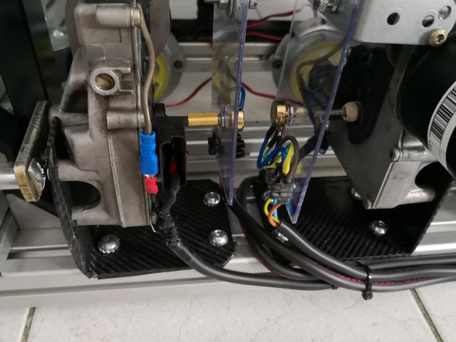

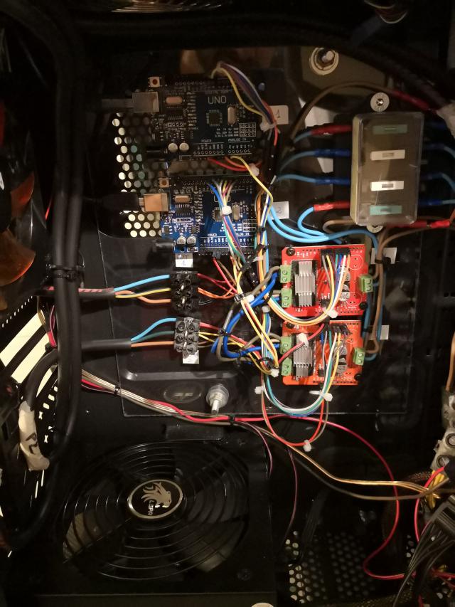

Je me suis fait un 2 dof avec moteur d essuie-glace de 307 avec carte  motomonster et arduino.
Tout démarre pas de soucis mais au niveau des réglages des potentiomètres e je beug  sur le code arduino le mini et a 208 et le maxi a 815  j ai installé mes moteur de manière que les axe soit a 90° et qu il monte et descende mon soucis c est que ça fait un tour je comprend pas le fonctionnement du potentiomètre

ça ne marche pas quand je fessait le test il tourné pas de soucis j vais pas connecté les potards mais la rien pourtant j ai bien vérifiée les port  mais quand je branche les cartes sur le pc est l alim sur les moto monster les moteur ce lance je bouge les potards et sa s arrête ou ça part dans un sens ou l autre

tu est sur que c'est le bon potar avec le bon moteur ?
a tu essayé d'inversé la polarité des moteurs

j ai pris des potards en 10k mais il sont juste en 300° du coup j ai pris des 10k sur 1 tour les moteur non plus les masse je les et enlevé

ma question c est surtout quand je vais recevoir les nouveau potentiomètres faut t il que je les mettes a moitié de leur tour pour qu il parte de haut en bas la il sont a 90° du coup .
ou je les mes au pif est c est le logiciel de racing mat qui se cale dessus

normalement tu met tout en place tu va dans output testing tu met turn on et tu fait tourné tes potar en les désolidarisant des moteurs pour mettre tes manivelles a plat
