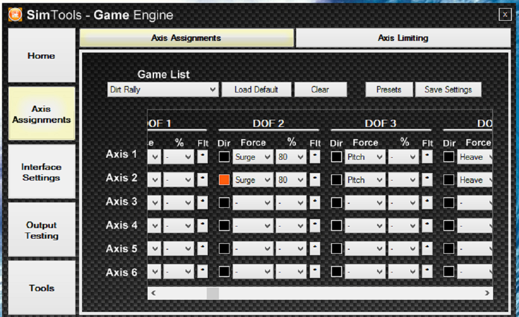

Oui les 2 axes y sont a 70% pour le profil de Dirt, mais ils n'y étaient pas dans celui par défaut.
Je les mis et la ça fonctionne !  D'oh !
Merci !!

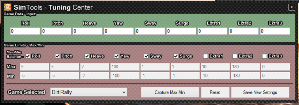

J'ai fait un test qu'avec l'effet "Surge"
Voila une capture d’écran pendant un tour d'essai dans Dirt Rally
Je n'ai qu'un semblant de mouvement au départ de la course et puis aucun effet sur l’accélération et le frein !

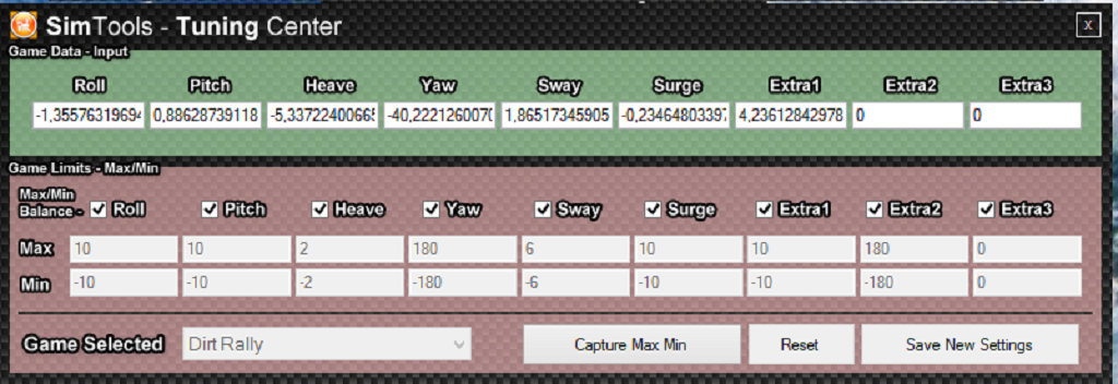

je n'ai pas en mémoire les valeurs de mon simu mais dans tuning center la valeur 10 de surge, ça me parait très élevé, tu as essayé avec 5 et même moins comme valeur?
MessagePosté le: Mer 13 Jan - 15:20 (2016)    Sujet du message: Simulateur de kyrian2007 Répondre en citant
Ce que j'allais dire ! 10 c'est beaucoup, vraiment beaucoup comme valeur.
Dans Tuning center :
- clique sur "Capture Min Max"
- édite les valeurs du surge pour mettre 3 et -3
- clique sur Save New settings
- clique sur "Stop Capture"
Tu devrais un peu plus ressentir les effets avec ça Okay

J'ai fait quelques réglages et j'ai retrouvé mes effets, voila ou j'en suis :
Alors si je comprend bien, plus la valeur est petite dans "Game Limits-Max/Min", plus j'ai d'effet ?
Si c'est le cas, à quoi servent les "%" dans Axis Assignments ?
Comment interpréter les valeurs dans "Game Data-Input ?
Comment obtenir plus de progressivité? Que je tourne beaucoup ou pas le mouvement est le même, pareil que si je freine ou accélère doucement le mouvement a la même amplitude.
MessagePosté le: Jeu 14 Jan - 10:51 (2016)    Sujet du message: Simulateur de kyrian2007 Répondre en citant
Disons que 1/-1 sont des valeurs un peu violentes je pense. tu seras toujours au maximum...
Le % lui va être la puissance de l'effet, ça va te servir à faire des réglages plus fins.

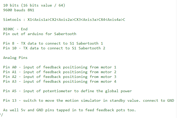

Prends plutôt le 1.6 4 motors 2x25 UNO c'est celui qui me semble le plus adapté à ton équipement.
Pour les connexions c'est écrit dans le code (et d'après ce que j'ai écris, ça ne change rien par rapport à avant :B désolé pour la contradiction, c'est par rapport à ce que j'utilise avec l'Arduino Micro) :
Pour ton cas avec ce code, c'est la pin A5 sur laquelle tu peux mettre un potentiomètre, mais il faut éditer le code pour que ça soit fonctionnel : int GP_select = 1; //1:use potentiometer 0:always 100%
En gros ça te permet d'amplifier/réduire les mouvements du simulateur en fonction de la valeur lue sur le potentiomètre. Ca va de 0 à 200%. C'est surtout pratique lorsque tu vas jouer aux jeux où tu as plusieurs catégories de véhicules, par exemple si tu passes d'une F1 à une Fiat 500, les mouvements restent cohérents
