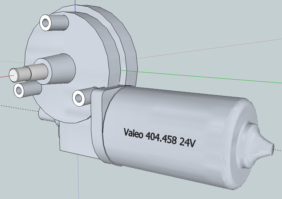

Pour marquer mon départ voici ma première réalisation 3D le fameux moteur de chez Smolka :
Le Valeo 404.458 24V 16Nm 48 rpm.
L'image n'est pas parfaitement exacte, mais les côtes d'encombrement sont justes et réelles.
Si vous êtes intéressé par ce plan Sketchup faites le moi savoir, je vous fournirais une adresse de téléchargement.

MessagePosté le: Lun 26 Jan - 00:29 (2015)    Sujet du message: Le simulateur de momoclic Répondre en citant
Je suis carrément intéressé par le plan des smolka !

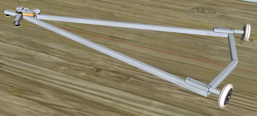

Voici le cadre support de 2DODF et de l'éventuelle motorisation du 3DOF :
Il mesure ici, hors tout, 1225 mm x 585 mm et possède un point d'appuis aux trois extrémités. Notez que les tubes arrières sont à angles droits (important).
Ce système, tel qu'il est pensé, doit aussi permettre d'être utilisé sous un bureau ou autre, c'est à dire qu'il doit pouvoir être mis en œuvre avec seulement le siège mobile en3DOF voir 4.

MessagePosté le: Lun 26 Jan - 19:20 (2015)    Sujet du message: Le simulateur de momoclic Répondre en citant
Ca devrait le faire. Donc je suppose uniquement à l'arrière assez espacées.

MessagePosté le: Lun 26 Jan - 20:38 (2015)    Sujet du message: Le simulateur de momoclic Répondre en citant
J'ai récupéré chez un ferrailleur des tubes en acier galvanisé carré 25x25x2 mm le même que le tripod plus haut, je pense que ça va le faire.
En fait c'est le concept que j'ai exposé sur ton fil effet yaw.
Une remarque, la fixation des essieux est perpendiculaire à l'arrière du cadre (les 2 tubes sont à angle droit). Ceci pour un éventuelle entrainement par courroie de l'une des roues. Les roues sont ainsi parfaitement alignées (en rayon) avec l'axe de rotation de la rotule de devant.

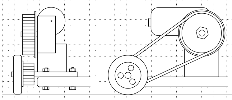

Deux moteurs, deux fois plus de travail, un coût majoré, et je ne suis pas sur que le résultat soit supérieur sinon que l'on disposerait de deux fois plus de couple et sans doute une meilleure réactivité sur cet axe.
Mais la solution finale n'est toujours pas retenue (manivelle ou courroie).

Ben pas possible tel qu'est fait mon châssis, c'est précisément ce à quoi je pensait en m'inquiétant qu'il n'y ait pas de question.
Chacun des tubes du petit V à l'arrière est perpendiculaire au long tube latéral. Ceci afin de positionner le moteur et les poulies crantées perpendiculaire à l'axe de roue :
Une telle conception me simplifie grandement la vie pour l'alignement des axes et pour que les roues tournent sur le bon rayon en gaspillant un minimum d'énergie; minimum de frottement, maximum de rendement.
Une autre remarque, pourquoi les arbres de roue sont-ils aussi déporté du châssis vers l'arrière : pour le passage de la poulie et de la courroie (cf. croquis).
Donc ces deux arbres, si entrainement à une courroie, seront de conception différente.

MessagePosté le: Mar 27 Jan - 17:45 (2015)    Sujet du message: Le simulateur de momoclic Répondre en citant
Je comprends bien, mais je me posais la question de savoir si c'était utile d'entrainer les 2 roues.
Avec une seule roue motrice, ça ne risque pas de l'user plus que l'autre ?

MessagePosté le: Mar 27 Jan - 20:28 (2015)    Sujet du message: Le simulateur de momoclic Répondre en citant
Certainement, mais dans quelle proportion ? Je me le demande encore, ça dépend de la qualité de la roue, en principe une trottinette c'est prévue pour durer un peu, mais ils vendent des roues de rechange Wink
De toute façon avec une charge de 50 kg minimum je ne pense pas qu'elle patine beaucoup, on frôle tout de même le 1 Km/h. Un rayon de 100 mm au lieu d'un rayon de 50 mm aurait été préférable. J'ai choisi ces roues car la jante est en alu massif ce qui me permettra éventuellement d'en percer le voile pour fixer le pignon d'entrainement.
On trouve des roues en Ø 150 ou 200 mm avec roulements, mais en nylon et au double de prix, donc il faudrait fabriquer des flasques pour enserrer les rayons afin de maintenir ledit pignon.
Ceci reste tout de même une option encore jouable si j'ai des soucis.

MessagePosté le: Mar 27 Jan - 23:36 (2015)    Sujet du message: Le simulateur de momoclic Répondre en citant
ton système est simple et logique,
j'aurais juste une remarque, as tu prévu une méthode pour tendre la courroie? par un pignon tendeur supplémentaire comme une courroie de distribution voiture ou la possibilité de pivoter le moteur pour régler la tension comme un alternateur  voiture?
