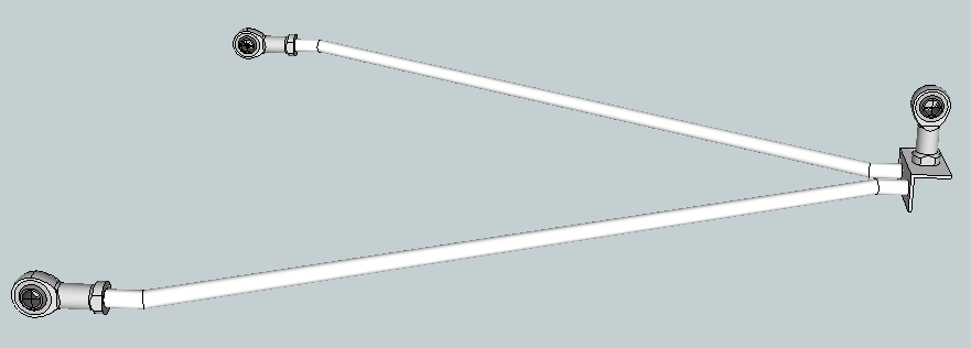

Tu peux par exemple souder les longues tiges filetées sur la pointe et mettre une tige filetée verticale...
Cette version proposée par momoclic est faite pour ceux qui ne savent pas souder ou qui sont très limités en matériel (comme moi )

Ma première propos pour le triangle avait pour principe :
Toutefois essaie d'éviter l'impasse de Wanegain en ajustant la cote entre le plan du triangle et l'axe de la rotule AV. Cette cote doit être suffisante pour écarter les interférences entre le triangle et le plateau mobile...
Note bien également que le triangle doit être rigide et que la fixation de la rotule AV ne doit pas engendrer de vrillage, le point de pivot ne doit pas se déplacer.

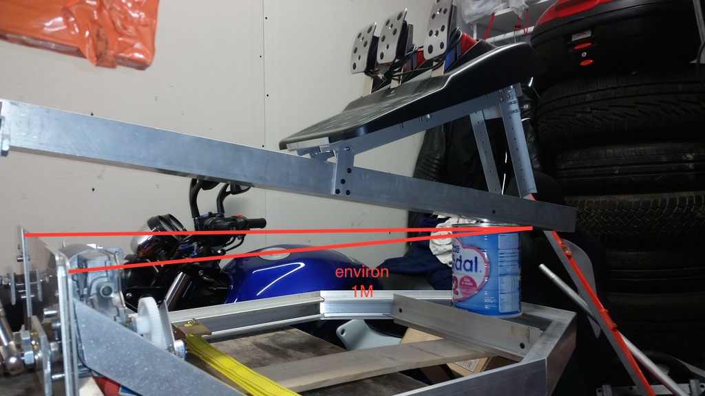

La je ne vois pas l'affaire de façon positive !
Quelle sera la longueur (hauteur) de ton triangle ?
Il faut qu'elle soit relativement longue (40cm minimum) sinon les bielles des moteurs vont se déhancher grave...

zonzon54000 a écrit:
bon voici les photos
voila ce que je veux faire
Voila les barres de mon triangle ou elle seront

Super, oui effectivement tu as de la place. Okay
Cependant fait en sorte que lorsque le plateau (siège) et à l'horizontal le triangle aussi devra-être à l'horizontal.
Ceci diminuera et équilibrera l'amplitude des mouvements AV-AR que subiront bielles et plateau.

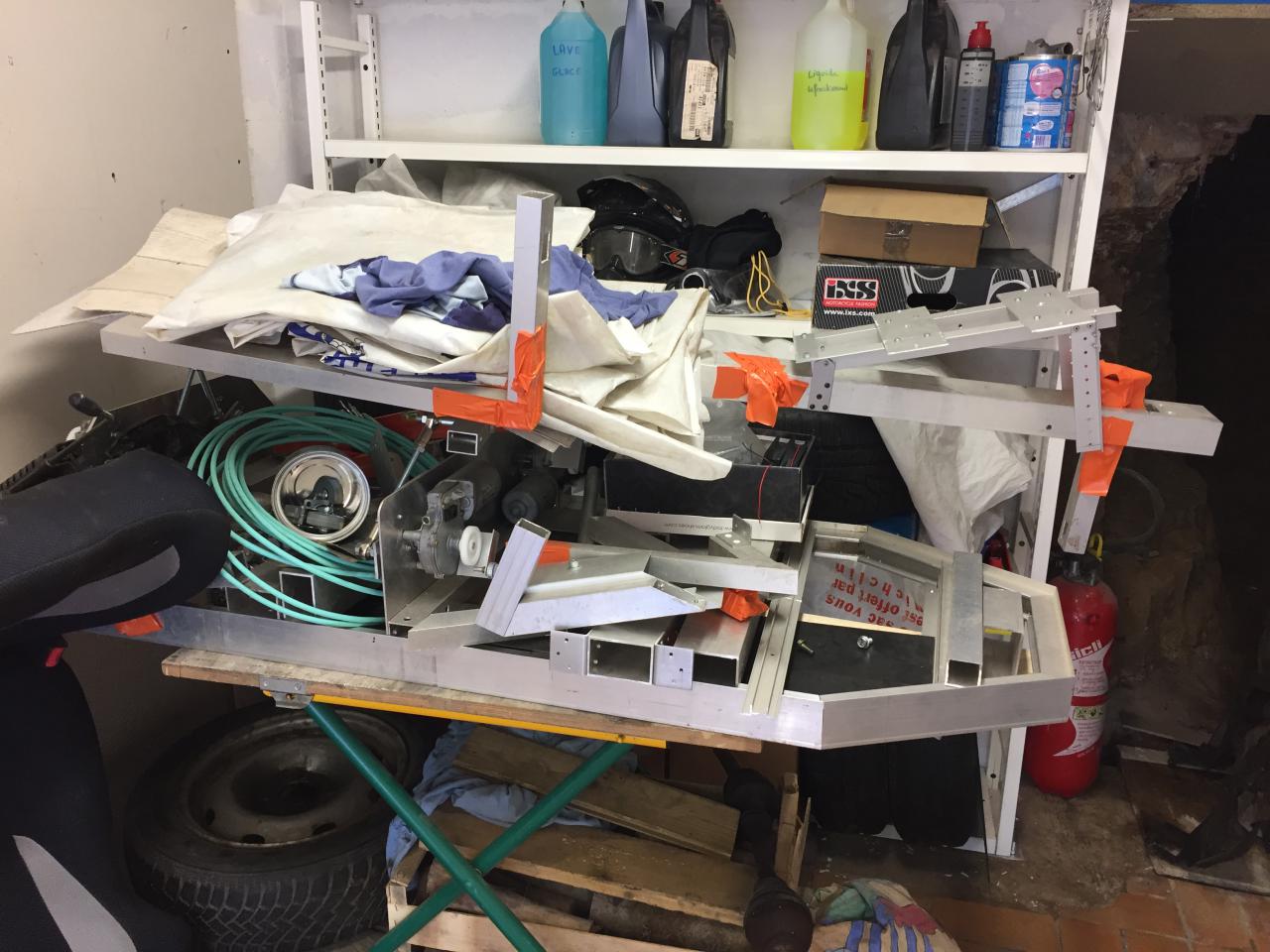

MessagePosté le: Dim 18 Juin - 00:18 (2017)    Sujet du message: Simulateur 3DOF et 4DOF de zonzon54000 Répondre en citant
hello tous le monde, ravis de vous relire un peu, vous m'avez manquer, alors oui j'ai laissé tombé le simu pendant plus d'1 ans lol mais j'ai toujours envie de le finir donc il faut que je me motive, et surtout que je trouve le temps de le faire car plus un week-end pour bossé dessus depuis 1 ans. je devrait pouvoir le soudé mais difficile de trouvé un poste, mais un copain aurait ce qu'il faut donc ça risquerait de se décanter. je vous tiens au courant en tout cas.
Messages: 2 727
Point(s): 16 242
Moyenne de points: 5,96
MessagePosté le: Dim 18 Juin - 09:00 (2017)    Sujet du message: Simulateur 3DOF et 4DOF de zonzon54000 Répondre en citant
niquel mais tu pourrais poster une photo pour voir ou tu en es??

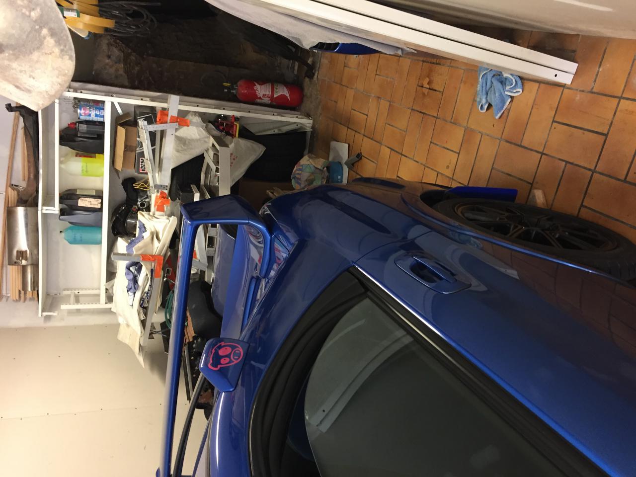

MessagePosté le: Dim 18 Juin - 13:56 (2017)    Sujet du message: Simulateur 3DOF et 4DOF de zonzon54000 Répondre en citant
Je vous ai fait une photo lol mais c'est comment dire en tas de merde lol

j'ai récupéré et ajouté dans ton message les liens directs des photos que tu as postées, mais elles sont toutes petites
Messages: 275
Point(s): 389
MessagePosté le: Dim 18 Juin - 21:57 (2017)    Sujet du message: Simulateur 3DOF et 4DOF de zonzon54000 Répondre en citant
voila j'ai rectifié les photos merci encore.

Pilote du grenier a écrit:
Hello voisin de meurthe et Moselle, ca a l'air prometteur ton simu :-) bravo
comme vous l'avez vue c'est un tas de merde lol.
