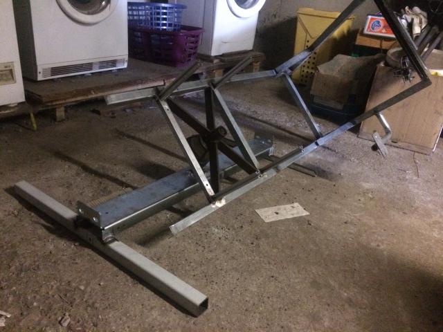

Salut a tous ,
Je vous présente mon simu en cours de fabrication
J'ai déja bien avancer mais le plus complexe reste à faire
pour le début j'aurais le matos suivant :
-Réplique arduino uno
-Shield motor monster
-moteur doga 24v 16Nm ( alimenté en 12 à cause de la motor monster )
-alim PC (x2 si besoin )
-G27 + DIY Handbrake

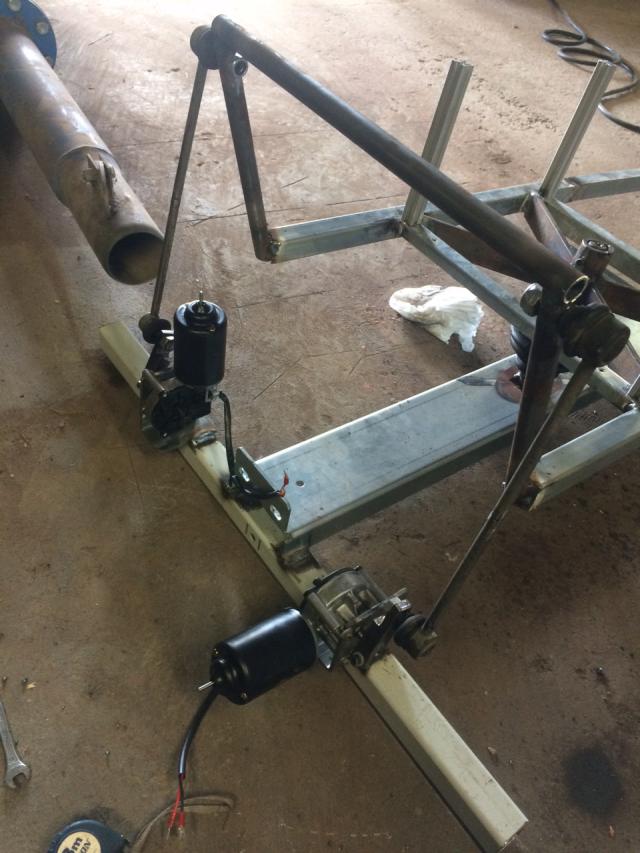

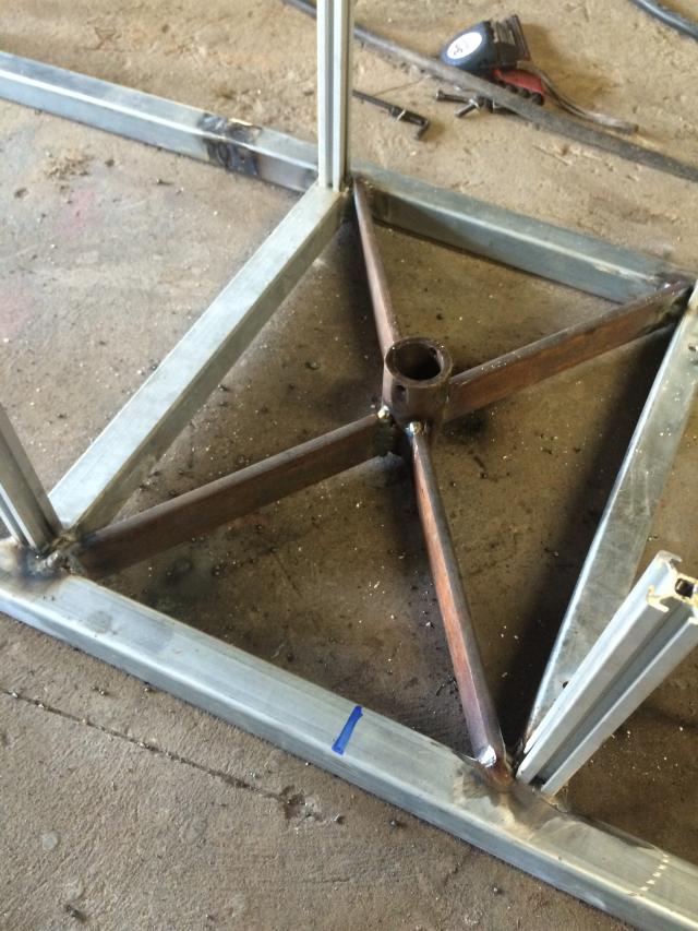

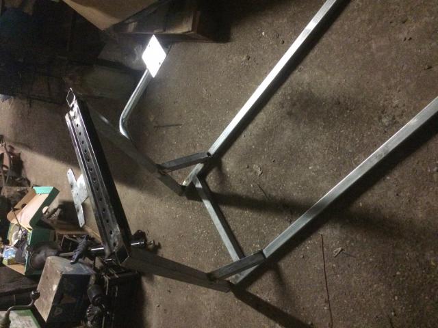

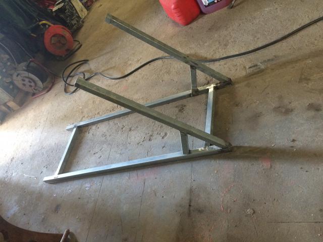

Commencement du châssis

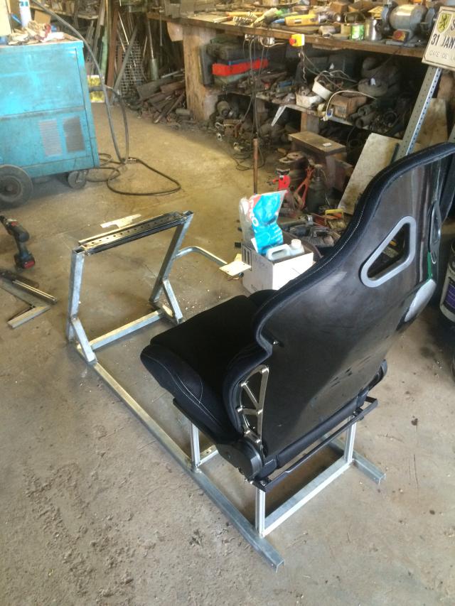

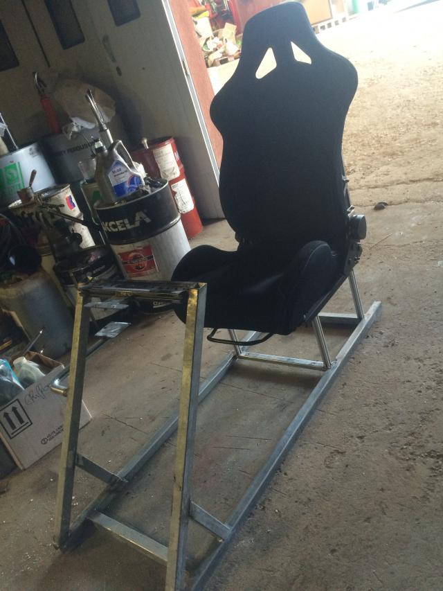

Essais montage du siège

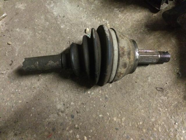

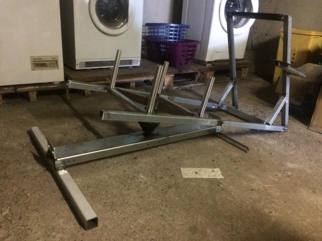

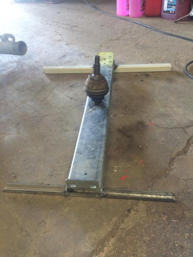

Support cardan + cardan
Embase + essais des angle max

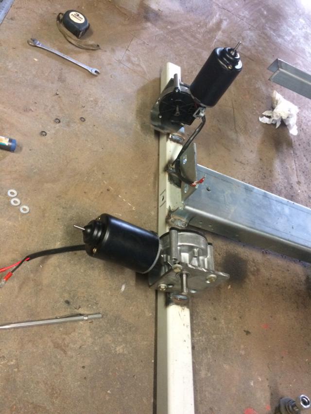

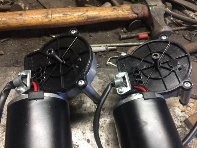

Reception moteur + ajout d'une vis pour les potentiometre

pour les moteurs : http://www.ebay.fr/itm/Doga-111-9092-30-00-24V-Motor-/221648325610?pt=LH_De…
j'ai pris les dimension du chassis de racingmat mais j'adapte pas mal de chose ,j'aime pas faire du 100% tuto faut une touche personnel
MessagePosté le: Mer 20 Mai - 11:30 (2015)    Sujet du message: Simulateur home made 2Dof low cost de alexis67 Répondre en citant
Comme on t'a fait la remarque sur RFR, ces moteurs risquent d'être trop faibles pour faire bouger le simu...

Pourquoi trop faible ? Il est annoncé 14Nm dans le descriptif c'est pas vilain non plus, je comprend pas  réfléchi (pour un siège mobile seul sinon ?)

C'est des Ncm. J'ai pas bien lu
MessagePosté le: Mer 20 Mai - 12:19 (2015)    Sujet du message: Simulateur home made 2Dof low cost de alexis67 Répondre en citant
Ah mince, je me serais fait avoir aussi alors. C'est quoi la différence ? Ils ont combien de Nm du coup ?  réfléchi
EDIT : 0,14Nm si j'ai compris... Aïe en effet  Sad

Mais 0.14 me parais ultra leger.
Bref faut que je trouve un bon moteur pas chere cest as gagner ...
MessagePosté le: Mer 20 Mai - 12:56 (2015)    Sujet du message: Simulateur home made 2Dof low cost de alexis67 Répondre en citant
Tu peux éventuellement faire des tests, on ne sait jamais. Mais vu la vitesse de rotation (240rpm), il est évident que le couple est vraiment très faible...

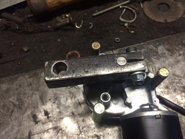

MessagePosté le: Mer 20 Mai - 18:07 (2015)    Sujet du message: Simulateur home made 2Dof low cost de alexis67 Répondre en citant
je me pose pas de question pour l'alimentation , que ce soit 12 ou 24v j'ai une solution de secours , elle peuvent servir de tampon et brancher avec un chargeur type "entretien charge"

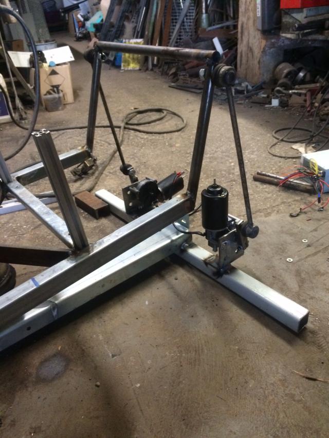

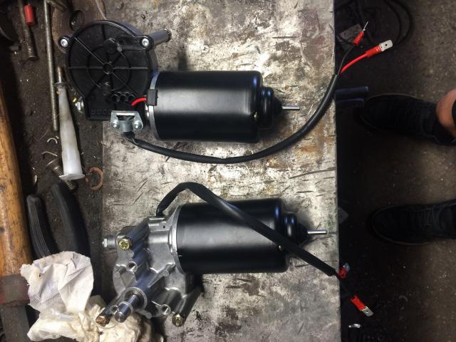

sinon j'ai un "peux" avancer aujourd'hui voici en photo
fabrication d'une came avec fixation sur axe 9mm et clavette
fabrication et pose des support moteur
modification et montage des biellettes

http://www.ebay.fr/itm/DC-moteur-reducteur-GR-42-125-DC-gearmotor-/32148632…
vos avis la dessus ?
MessagePosté le: Mer 20 Mai - 19:19 (2015)    Sujet du message: Simulateur home made 2Dof low cost de alexis67 Répondre en citant
Il me parait intéressent celui-ci Okay
Par contre ils précisent que c'est à retirer sur place à Paris Sad

des bon plan pour moteur convenable maxi 55€ piece 12/24v egale ??
Messages: 2 915
Point(s): 16 833
Moyenne de points: 5,77
MessagePosté le: Mer 20 Mai - 19:49 (2015)    Sujet du message: Simulateur home made 2Dof low cost de alexis67 Répondre en citant
pour le lien précédent ce n'est pas un "vrai" 14Nm car ce n'est pas le couple nominal, sur le fichier pdf il ne donne pas cette valeur .
nous sommes également à la recherche d'un nouveau moteur, mais malgré notre travail de recherche on a beaucoup de mal à trouver un remplacent valable pour la fourchette de prix que tu donne.
malgré l'augmentation de prix des smolka pour l'instant on a rien de mieux
