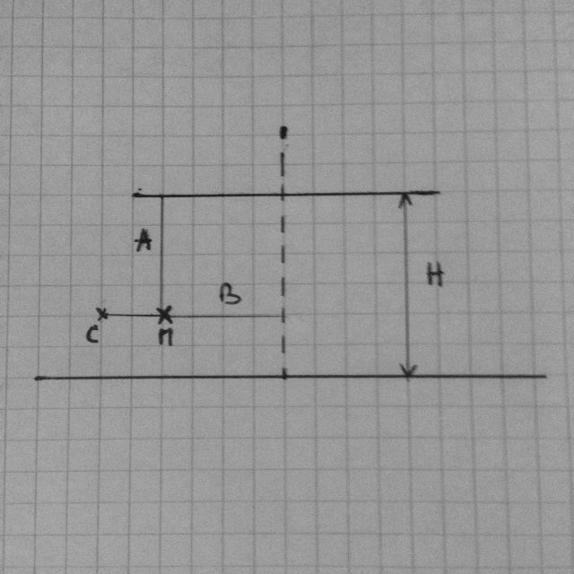

Je sais que le sujet a dû être traité énormément de fois, mais je n'arrive pas à trouver de réponse à ce problème qui j'en suis sûr est très simple pour vous, bcp moins pour moi Wink
Par rapport à mon schéma, je connais H qui est la distance entre le sol et mon plateau, j'aimerais déduire les valeurs idéales pour :
- B, la distance entre l'axe du moteur M et l'axe du cardan.
- A, la distance entre l'axe du moteur M et le plateau
- C, la taille de la came (distance entre les 2 axes)
Si quelqu'un a une formule magique je suis preneur ! Merci !!
MessagePosté le: Mer 27 Mai - 11:33 (2015)    Sujet du message: Simulateur 2DOF de lol91 Répondre en citant
Tout commence par l'angle de débattement souhaité...
Pour un seat mover on avait calculé que 7-8° par rapport à la position horizontale était une bonne valeur, au-delà tu perds les pédales :B
On part sur 8°. On va définir des cames de 30mm --> C = 30mm
Après calculs, peut être qu'un peu plus longue serait pas mal pour avoir plus de recul
Etant donné que faire tourner les moteurs sur 180° est inutile (les 15-30° des extrémités n'apportent pas d'amplitude et ajoute du délai), partons sur 150° :
Je calcule d'abord la hauteur max :
h = sin(150°/2)*30mm ~= 29mm
Pour plus de réactivité il est même conseillé de n'utiliser les moteurs que sur 120° mais il faut alors d'autres roues dentées pour ne pas trop perdre en précision des potentiomètres :
h = sin(120°/2)*30 ~= 26mm
Ensuite on va calculer B :
B = h/tan(7°) = 236 mm
B = h/tan(8°) = 206 mm
Pour une utilisation des moteurs sur 120° :
B = h/tan(7°) = 211 mm
B = h/tan(8°) = 185 mm
Je dirai donc B ~= 23 cm
Et sur 120° B~= 20 cm
A n'a pas vraiment d'importance. Ca va dépendre de ta hauteur H et du support moteur que tu auras. Le plus long possible est le mieux.
Dans ton cas :
A = peu importe
B = 230 mm
C = 30 mm
Ensuite, pour une inclinaison équivalente dans les deux sens, il faut que l'axe vertical qui passe par centre de ta came passe aussi par le point d'appui de tes bielles sur le plateau supérieur.

MessagePosté le: Mer 27 Mai - 15:38 (2015)    Sujet du message: Simulateur 2DOF de lol91 Répondre en citant
Un énorme merci, ça va me faire gagner beaucoup de temps !  Okay
MessagePosté le: Mer 27 Mai - 15:46 (2015)    Sujet du message: Simulateur 2DOF de lol91 Répondre en citant
Et si tu penses que le B est trop court, il te suffit d'augmenter la taille de C.
Tu as bien compris que le "h" dont je parle n'est pas ton H à toi mais la hauteur calculée par rapport aux cames qui ne seront pas verticales ?

MessagePosté le: Mer 27 Mai - 16:36 (2015)    Sujet du message: Simulateur 2DOF de lol91 Répondre en citant
Oui j'ai compris,plus la came sera grande plus j'aurai d'amplitude.

MessagePosté le: Mer 27 Mai - 16:42 (2015)    Sujet du message: Simulateur 2DOF de lol91 Répondre en citant
A la fin de tes calculs tu écris :
Ce n'est pas plutôt pour 150°, 23cm pour 7°, et 20cm pour 8° ?
MessagePosté le: Mer 27 Mai - 16:46 (2015)    Sujet du message: Simulateur 2DOF de lol91 Répondre en citant
Tu as les calculs au-dessus :
Le fait d'augmenter la taille des cames te permet aussi de reculer les moteurs pour la même amplitude Okay
