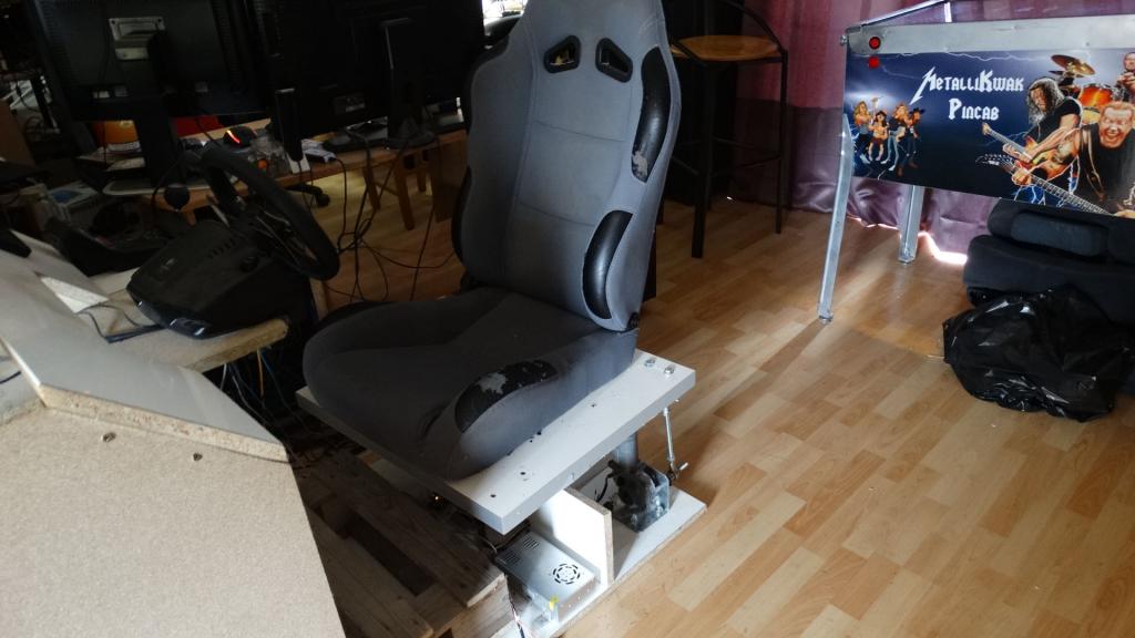

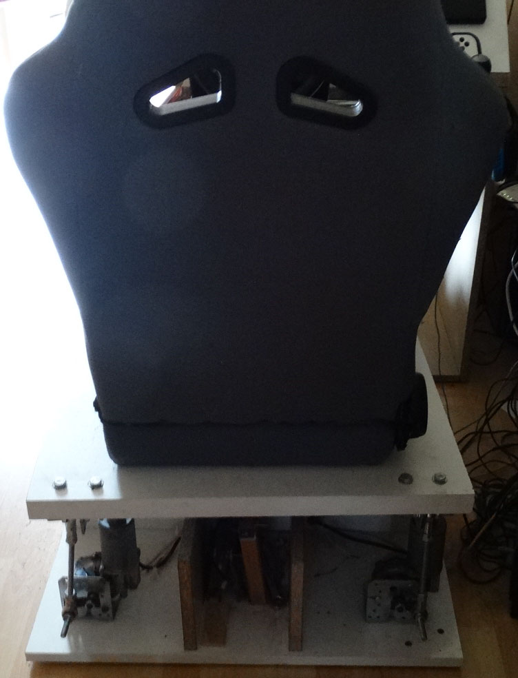

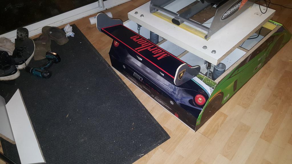

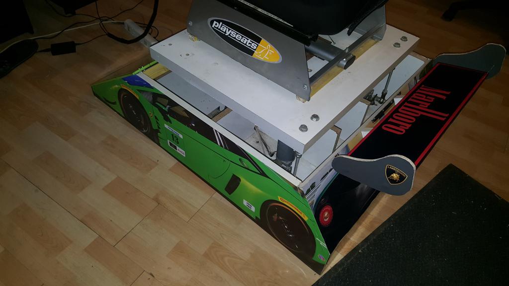

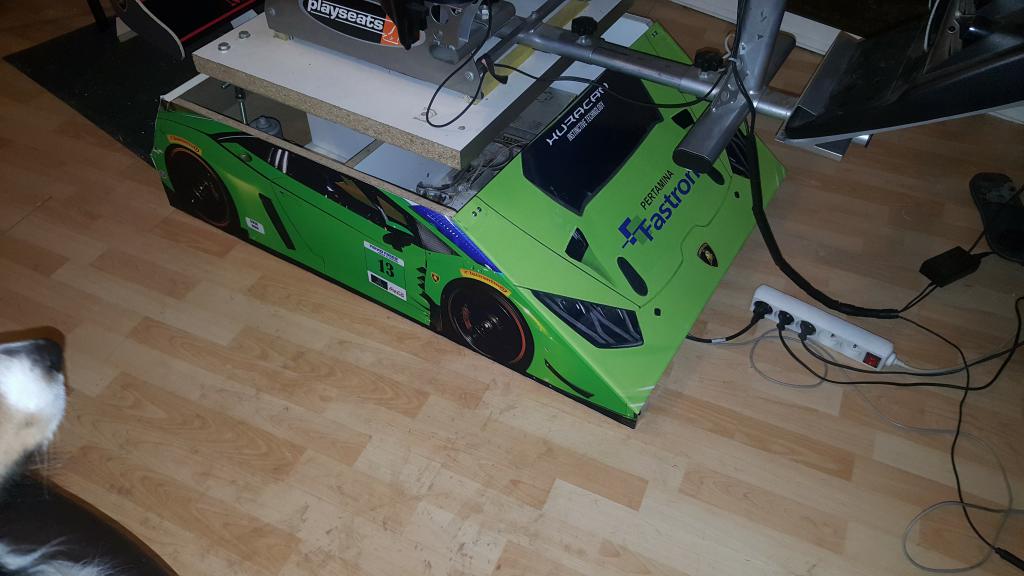

MessagePosté le: Jeu 4 Jan - 11:48 (2018)    Sujet du message: Cokpit de Kwak Répondre en citant
Salut à tous petite mise à jour du 2 dof Wink
MessagePosté le: Jeu 4 Jan - 11:58 (2018)    Sujet du message: Cokpit de Kwak Répondre en citant
Originale la déco Okay
MessagePosté le: Jeu 4 Jan - 14:59 (2018)    Sujet du message: Cokpit de Kwak Répondre en citant
oui ça change, et ça permet d'habillé le bas  Okay

Sympa l'habillage, mais tu devrais tout de même rigidifier les équerres supports moteurs, ou les doubler... Wink

Comment ca momoclic ?
MessagePosté le: Sam 3 Fév - 21:14 (2018)    Sujet du message: Cokpit de Kwak Répondre en citant
Une simple tôle de 2mm n'encaissera pas sur la durée tous les mouvements du simu.
Soit  tu doubles les équerres soit tu leur mets un renfort latéral.
Le problème est traité de façon récurrente ici, les exemple de renfort sont nombreux sur le site. In n'y a pas une seule façon de faire.
Fait une vidéo sur tes support moteurs pendant qu'ils travaillent, tu verras ...
Merci du conseil Wink
