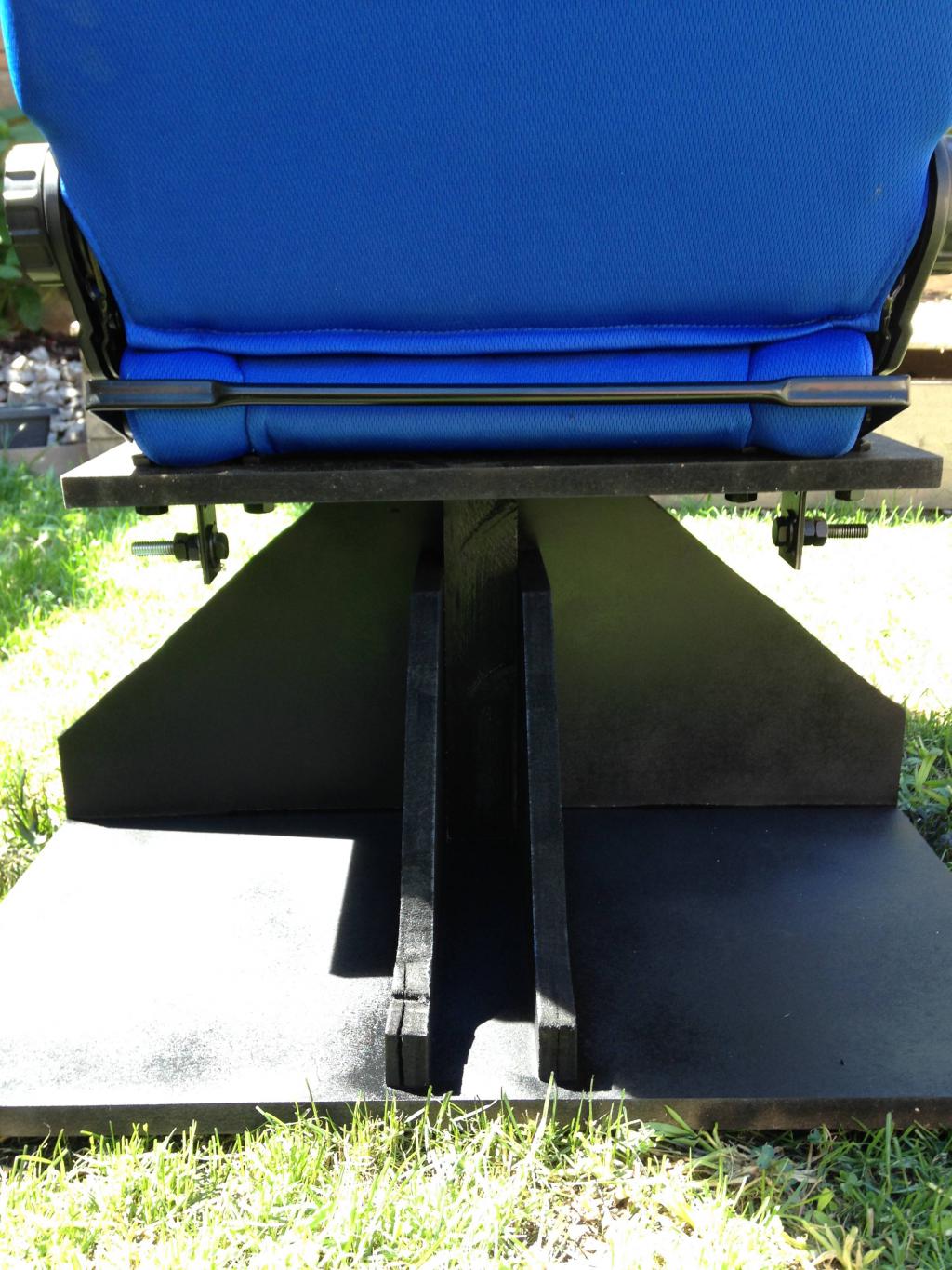

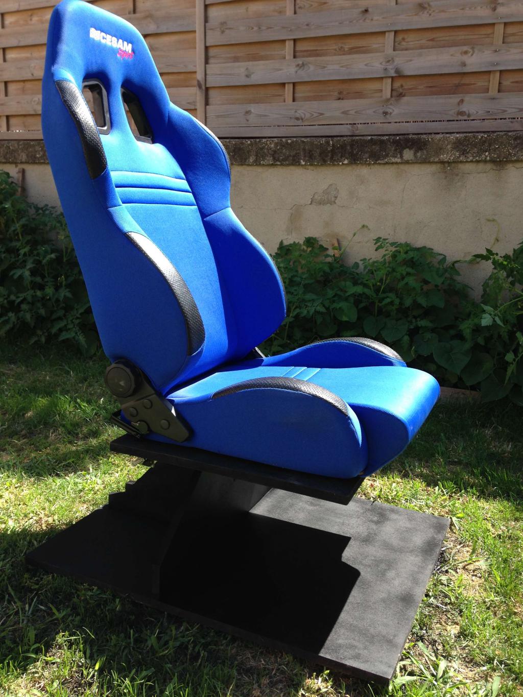

 je me permet d'ouvrir ce topic pour vous exposer la conception de mon simulateur 2dof
en quelques mots je remercie tout d'abord Wanegain Sear Momoclic (qui 'mont fort bien renseigné ) et tous ceux qui sont a l'origine de ce projet Magnifique que je considere d'un des plus aboutie et simplifié qu'il soit !
voici donc en quelques photo à quoi ressemble ma nouvelle monture
Romain

il me reste encore quelques question qui demeure en suspend
la méthode expliqué semble pourtant tres claire en rapport avec les regle de base de la conception d'un simu cependant mes connaissances ne me permmettent pas de tout comprendre  (  faute avoué à moitié pardonné )
ma premeiere question demeure dans l'inclinaison des bielle que je ne sait pas comment definir ! ( quand je parle d'inclinaison je veut bien entendue dire doit t'on les faire rentrente vers la partie mobile et si oui comment determine t'on combien de degrée )  je ne sais pas si c'est tres clair !
 ma seconde question porte sur le fait que pour eviter que le siege ne soit constemment en train de me pousser vers l'exterieur ( vers l'avant )  doit-on avoir une longueur de biele qui implique un certaine inclinaison arriere du siege
je sais que ma question peut paraitre sogrenue mais elle a une importance capitale sur la hauteur des pédale si les jambes sont trop vers le bas vos cuisse pousse sur le siege pour acceder aux pédales et il y a donc retenue de force je me suis retrouvé dans ce cas avec mon ancien simulateur j'ai du réaxé le siege legerement vers l'avant pour retrouver une place plus agréable mais en inclinaison avant ce que je ne trouvait pas forcemnt terrible toujours en train d'esseyer de remmettre son cul au fond
Merci pour votre patiente et vos réponse bonne journée a tous  !

mon centre de gravité a été calculé grace a un tube sur lequel nous avons placé le siege et moi dedans comme expliqué par momoclic cela m'a permi de réélement centré le siege correctement c'etait une tres judicieuse idée !!

T'es bielles non pas besoin  d'être incliner vers l'intérieur  , tu les laisses droit mais faut absolument que ta rotule haute de la bielle passe au centre de la manivelle du moteur ,trace le centre de la manivelle et avec une équerre sa te déterminera ou doit ce situé  ta rotule haute.
Ton siège  (l'assise) doute être de niveau simulateur au repos, après si tu ne veux pas qu'il s'incline trop vers l'avant cela pourra ce régler en jeu en diminuant augmentant les valeurs max/min de simtool (tuning center) mais ça tu y reviendra plus tard.
Edit:
En te relisant tu doit parler de l'inclinaison siège seul et non plateau ou celui-ci est fixer dessus , si c'est ça oui tu peux mais alors faudra que le centre de graviter soit déterminer siège incliner,par contre le plateau lui il faut qu'il soit absolument de niveau.

Elles ne doivent pas être droites les bielles justement. Elles seront légèrement inclinées pour que l'axe vertical de la rotule passe par le centre des manivelles.
Je te conseille de lire attentivement ce sujet qui est très important : Règles de base pour la conception d'un simulateur 2 DOF

putain mais j'avait pas compris que la rotule en haut elle se mettais au millieu du bras de manivelle c'est pour ça bordel !!!!!
je comprennais pas  l'equerre elle seront forcement icliné puisqu'au au centre de la came du moteur en bas !!! c'etait pourtant logique mais je ne dissocier pas les elements !!!!
