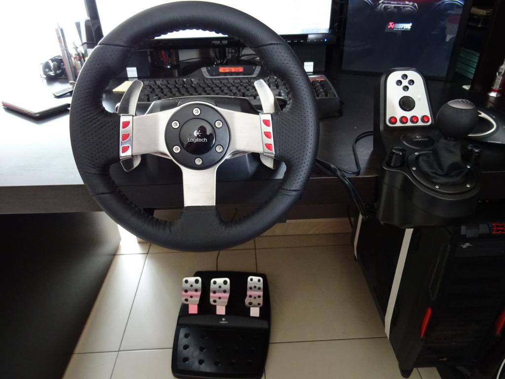

Samedi 8 Août 2015
Tout d'abord voici mon G27, je pense que vous en avez tous déjà vu, non?

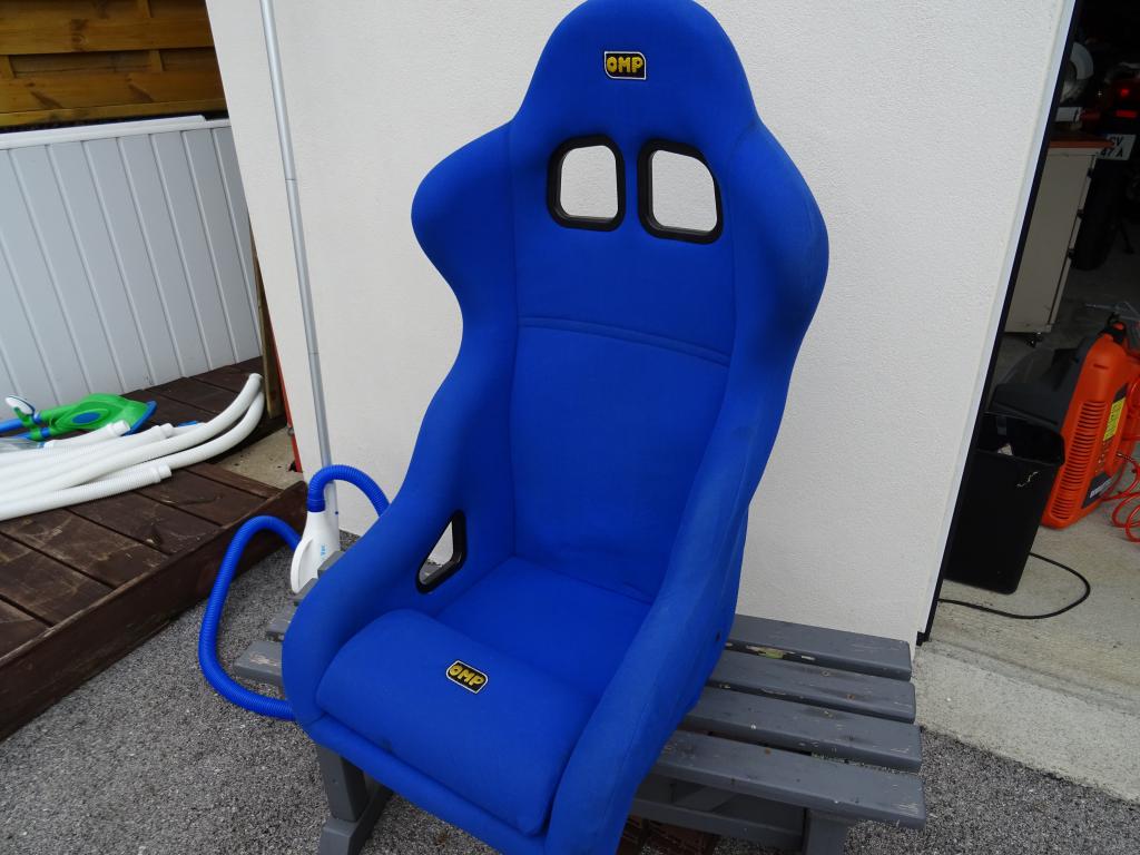

MessagePosté le: Sam 8 Aoû - 22:27 (2015)    Sujet du message: Simulateur 2 Dof Lgars39 Répondre en citant
Le siège baquet acheté ce jour 80 euro

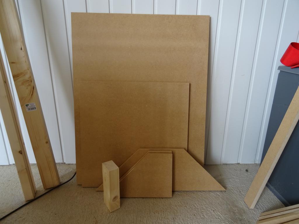

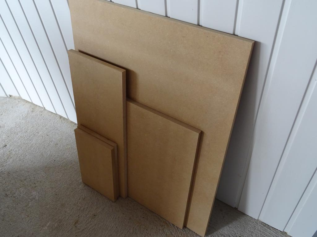

MessagePosté le: Sam 8 Aoû - 22:36 (2015)    Sujet du message: Simulateur 2 Dof Lgars39 Répondre en citant

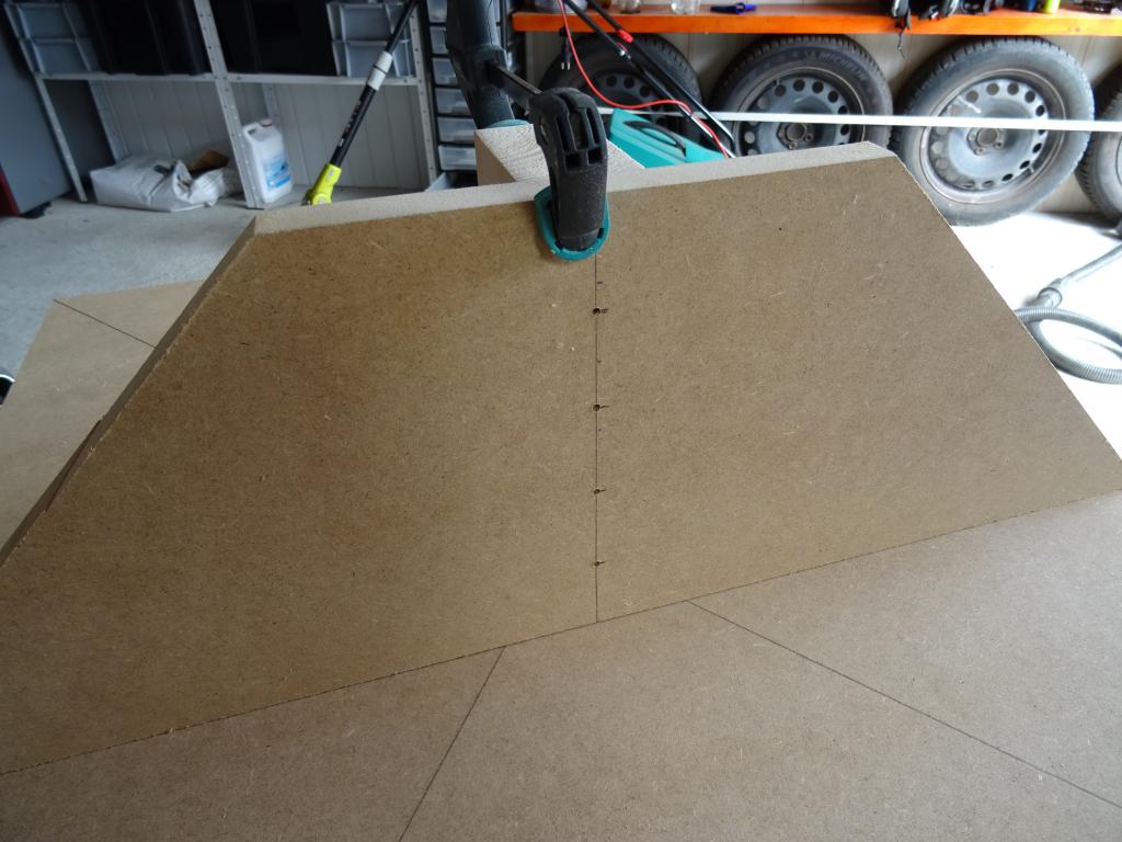

Voici les morceaux de MDF qui une fois travaillé sera mon simulateur  cool
Afin de faciliter auprès de Madame l'intégration du simulateur dans l'habitation, j'opte d'office pour les coupes en biais qui seront plus esthétiques...

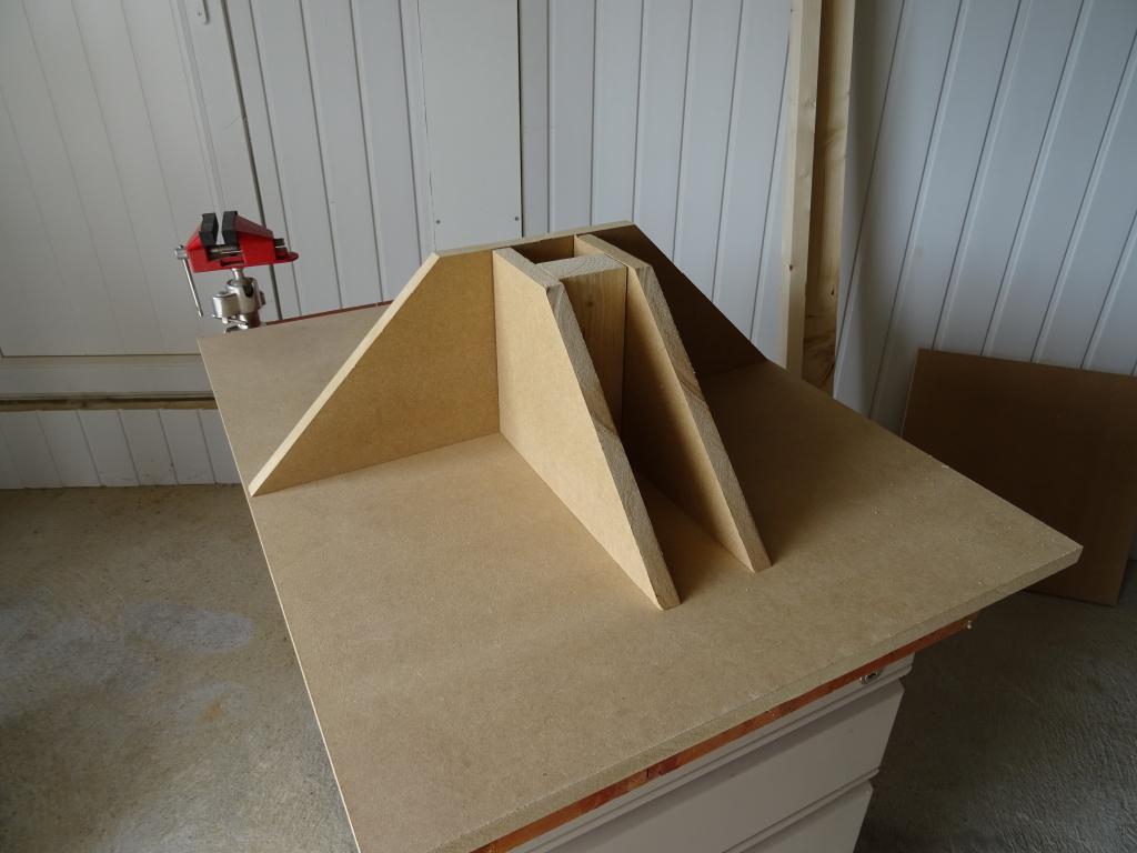

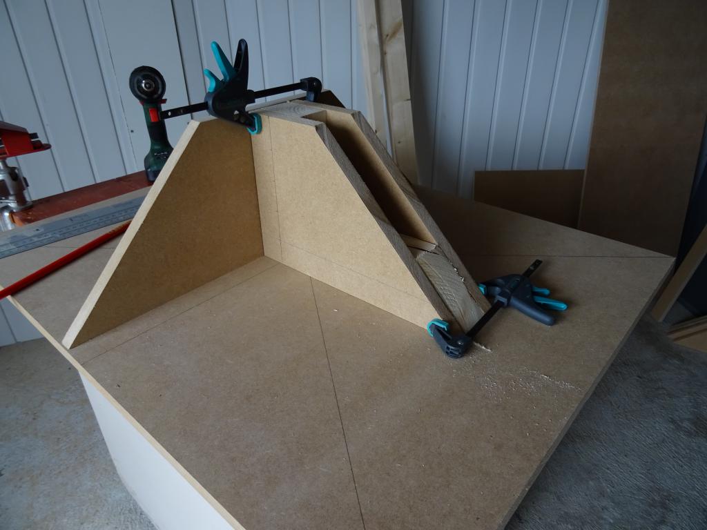

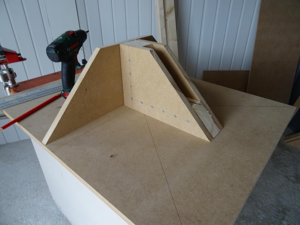

MessagePosté le: Sam 8 Aoû - 22:41 (2015)    Sujet du message: Simulateur 2 Dof Lgars39 Répondre en citant
La partie découpe étant faite, je fait un montage "à blanc" afin de me rendre compte du rendu.

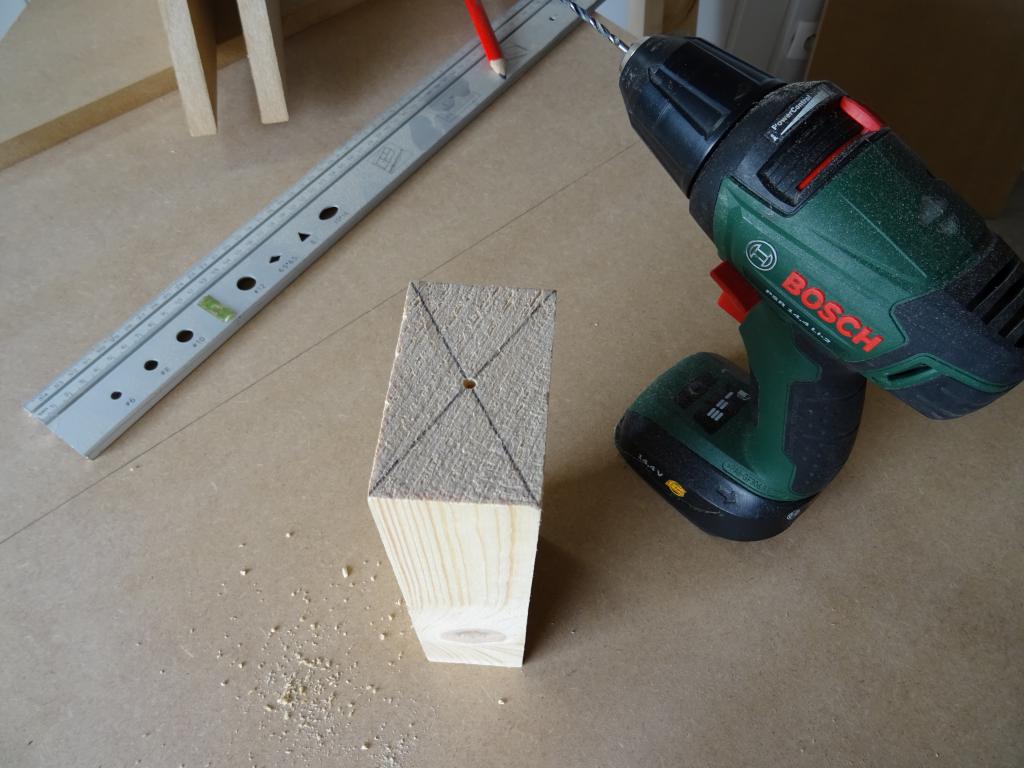

MessagePosté le: Sam 8 Aoû - 22:48 (2015)    Sujet du message: Simulateur 2 Dof Lgars39 Répondre en citant

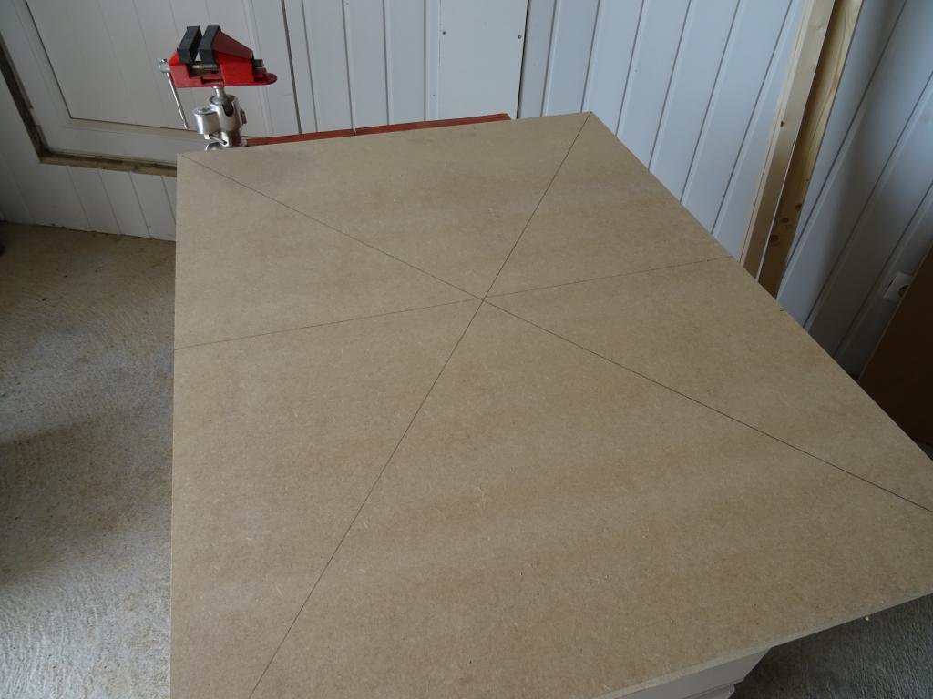

Traçage et perçage du centre du morceau de MDF 80X61 et du tasseau....

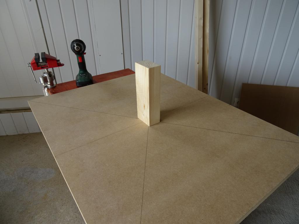

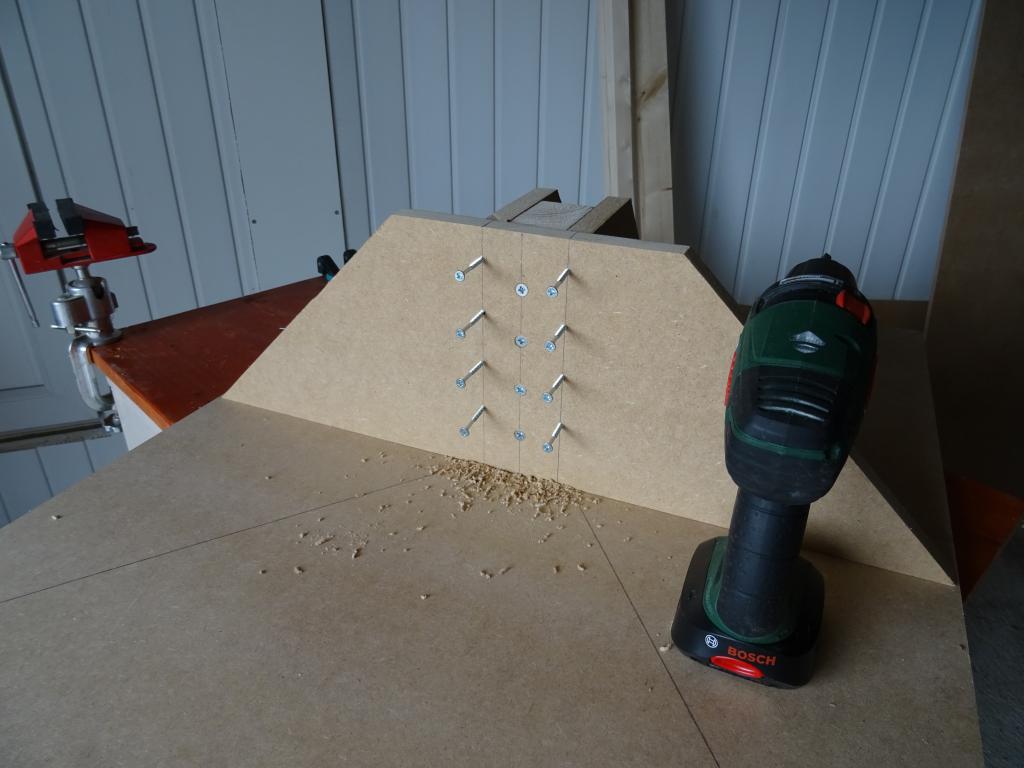

MessagePosté le: Sam 8 Aoû - 22:59 (2015)    Sujet du message: Simulateur 2 Dof Lgars39 Répondre en citant

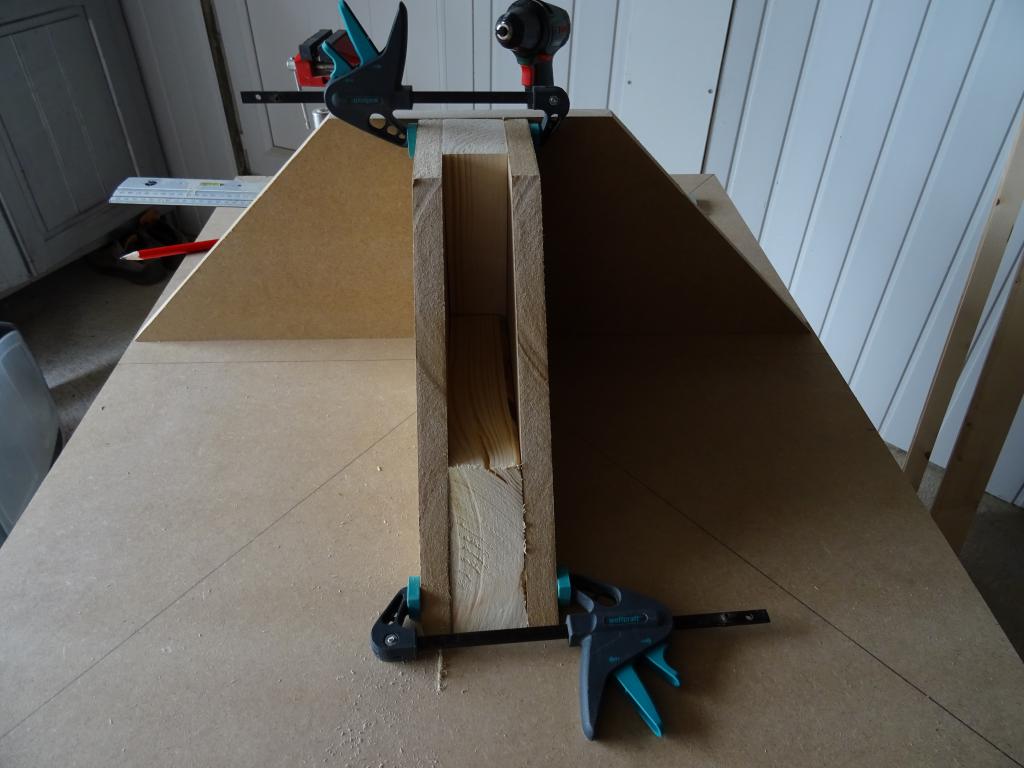

Vissage du tasseau (vis 5x50)
et des 3 autres morceaux. (j'ai ajouté un bout de tasseau afin de rigidifier au maximum le pied du cardan)

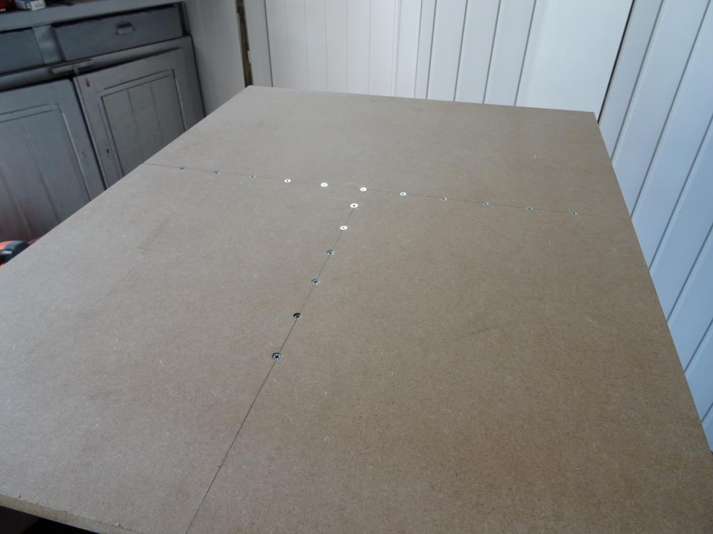

MessagePosté le: Sam 8 Aoû - 23:03 (2015)    Sujet du message: Simulateur 2 Dof Lgars39 Répondre en citant
et maintenant quelques vis (4X40).

MessagePosté le: Sam 8 Aoû - 23:08 (2015)    Sujet du message: Simulateur 2 Dof Lgars39 Répondre en citant
Une seule vis soutien le tasseau sur la plaque principale, il est temps de faire mieux!

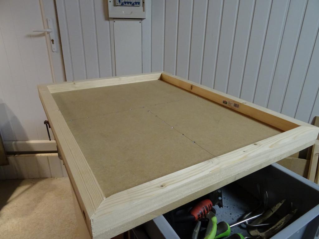

Photo des tasseaux en renfort sous la plaque principale. J'en ajouterai au milieu une fois vu l'emplacement des moteurs.
