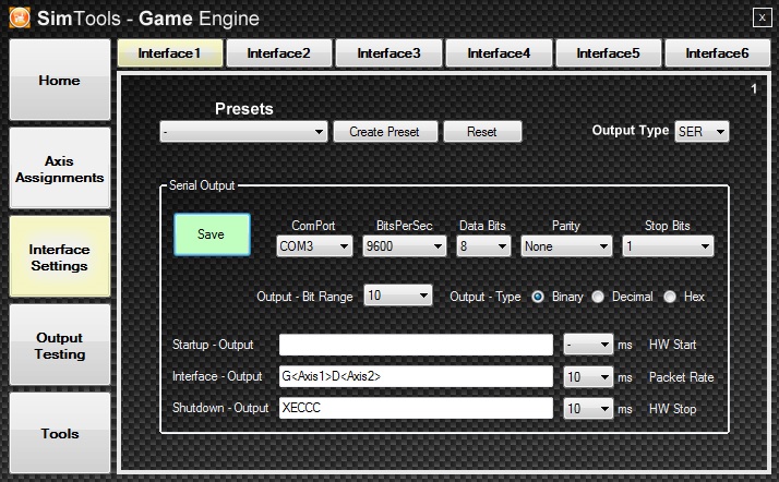

Ok, j'ai progressé dans la résolution de ce problème.
J'ai modifié le code pour que ce soit un potentiomètre qui donne l'info de la position cible, et j'ai pu m'apercevoir que cela fonctionnait nickel.
J'ai juste eu quelques ajustements à faire sur les vitesses, mais c'est réglé de ce point de vue, j'ai même une valeur de zone morte à 10.  Cool
Donc c'est bien simple, si ça marche avec un potar, c'est que l'info envoyée par Simtools et reçue par l'Arduino n'est pas bonne.
Et J'ai compris mon erreur, j'ai renseigné la partie "interface settings" en me basant sur ton tuto Wanegain, or il est adapté à ton code, pas à celui de RacingMat !  D'oh !
Donc je pense que l'info reçue est délirante, d'où le positionnement complètement erratique quand je fais des essais "Output testing"
Le hic c'est que je ne sais pas quel paramètre mettre pour que l'arduino reçoive la bonne info.  Neutral
Voilà ce que j'ai actuellement, et c'est pas bon (sauf pour le 9600, c'est bien ce que j'ai dans le code):

J'ai fini par trouver un paramètre qui fonctionne: Bit range à 8 et Type Hexa  Okay
i5 4460 3.2ghz / Asus Z97-pro gamer / 8go DDR3 / Radeon R9 280x Dual-X 3Go / 3x Acer 24" / Logitech G25
Assetto Corsa / Dirt Rally / Iracing
MessagePosté le: Sam 15 Aoû - 00:12 (2015)    Sujet du message: Branchements Arduino - Moto Monster - MEG Répondre en citant
Si je me souviens bien effectivement c'est du 8 bits en Hexa. T'as le code que je valide ? Il me semble que c'était L et G à la place de G et D je ne sais pas

Essaie aussi de mettre en start et stop G7FD7F

Je n'ai pas encore eu le temps de tester ce code, tout mon install est démontée car je suis en pleine fabrication/soudure du playseat.  wip
Par contre peux tu m'expliquer à quoi sert cette commande ? Car visiblement ça fonctionne bien sans ?

Ca permet de mettre le simu en position moyenne lors du démarrage et quand tu l'arrêtes.
Normalement le jeu te mettra le simu dans cette position mais on ne sait jamais.
