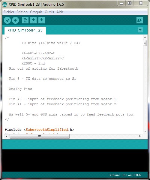

Ma configue est la suivante : ARDUINO UNO + SABERTOOTH 2X32A + SIMTOOLS

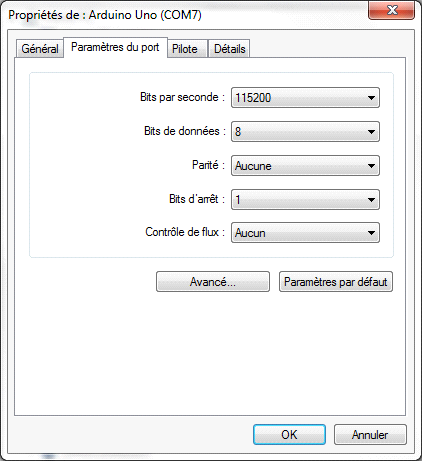

Mon arduino uno communique bien avec mon pc en COM 7 pour moi, et j'ai installé le programme de Wanegain celui ci
Ma configue arduino est la suivante:

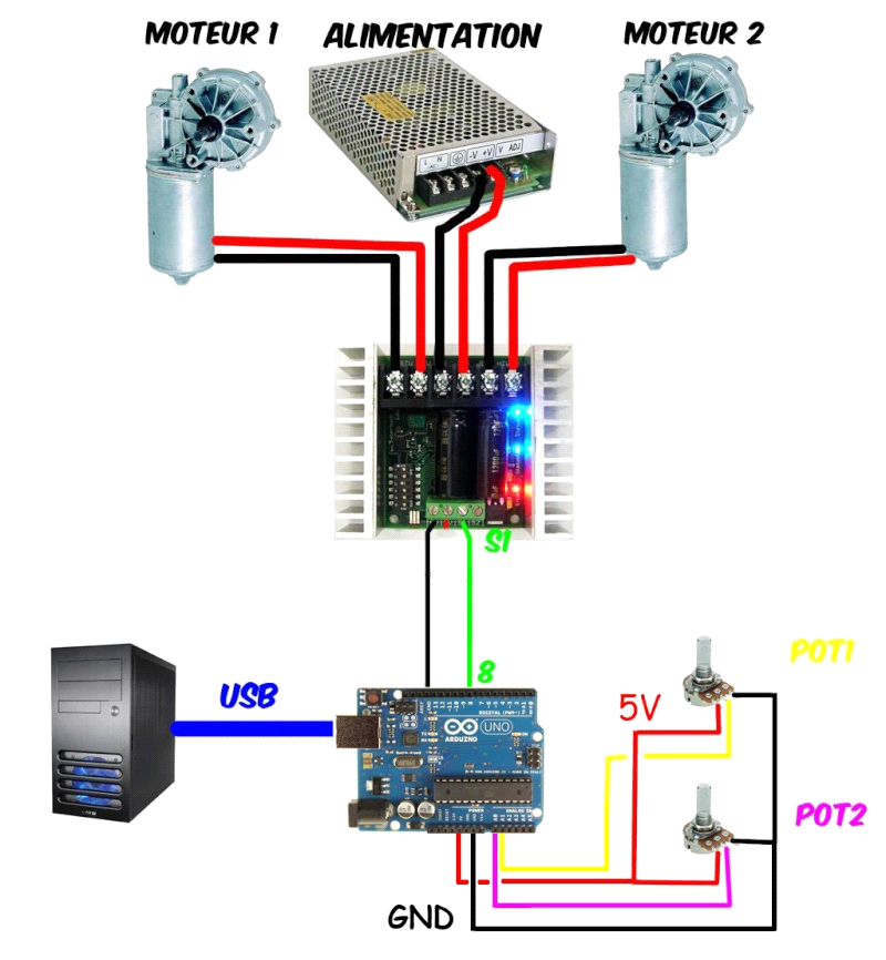

Mes câblages sont  corrects et les potards des PPC27 OK.
Le schéma électrique est celui ci:

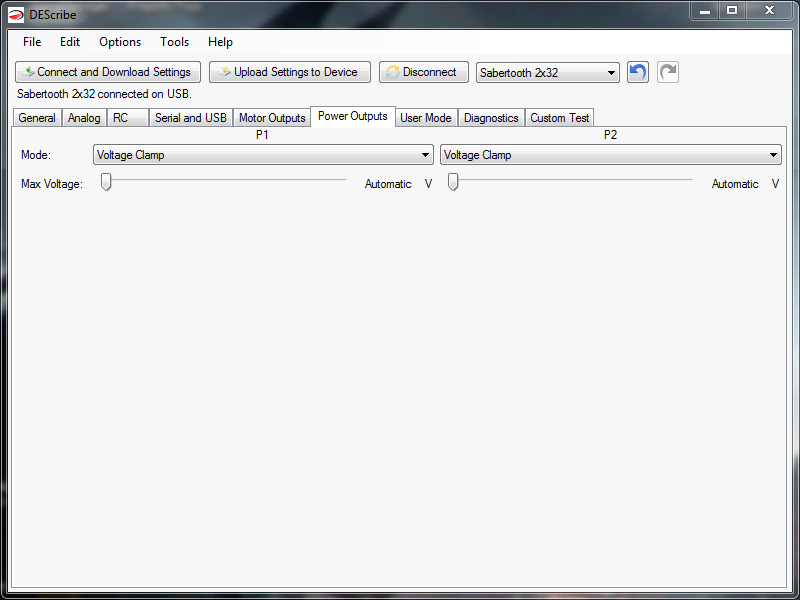

Maintenant comment configurer cette nouvelle SABERTOOTH 2X32A ???
J'ai bien installé la librairie de la sabertooth serie dans l'arduino.

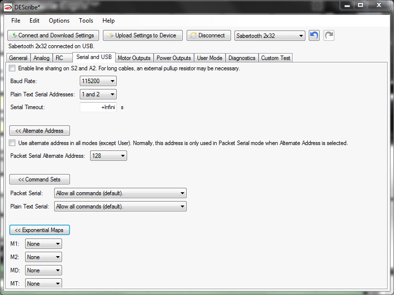

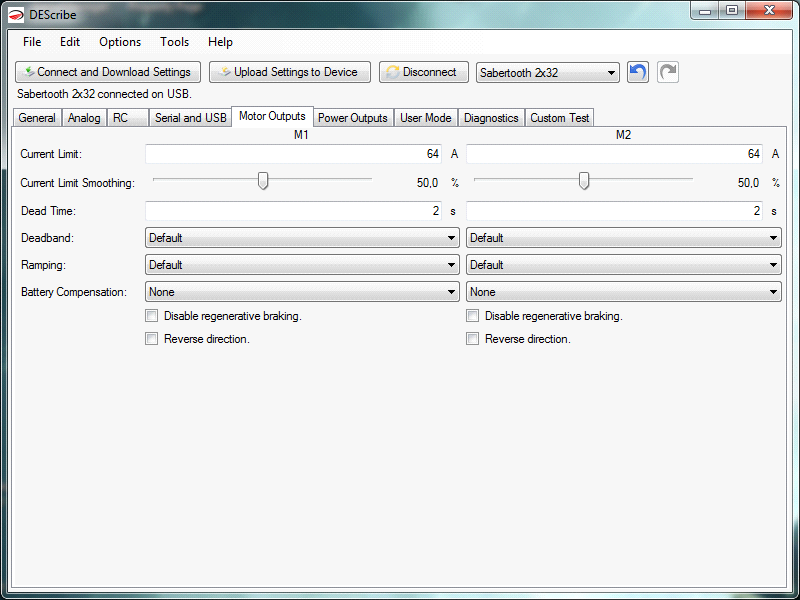

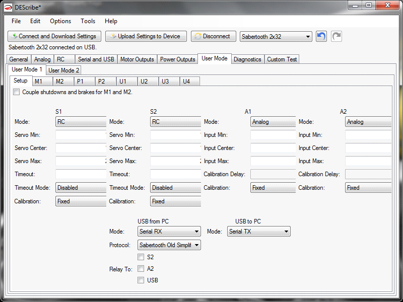

Voici la configue de la SABERTOOTH 2X32A
Ensuite il y a 6 DIP SWICHES en mode serial control.
J'ai mis:
1 OFF
2 OFF
3 ON POWER SUPPLY
4 OFF LEGACY SIMPLIFIED SERIAL
5 ON ADRESS 128
6 ON NO EMERGENCY STOP

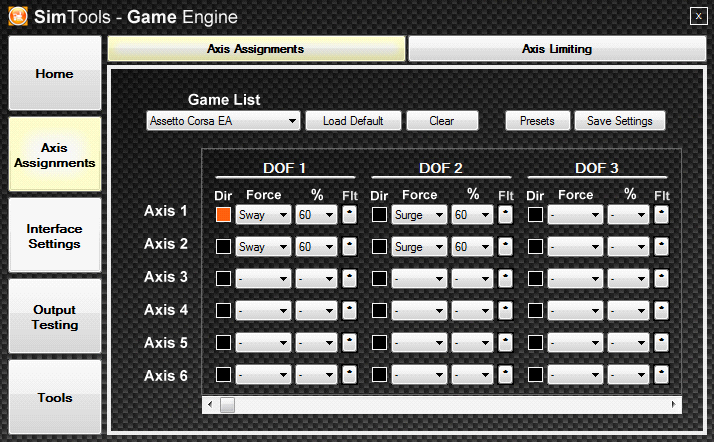

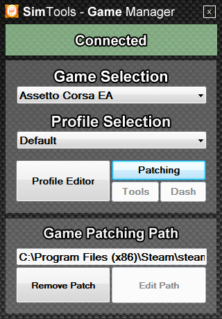

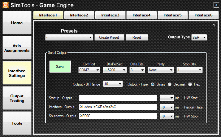

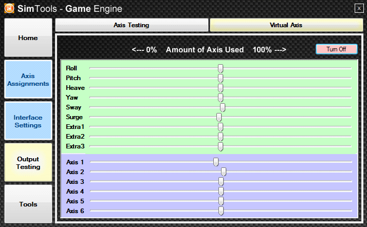

Maintenant pour la partie de communication avec le jeu video sur simtools voici ce que j'ai:
Ps: je joue exclusivement sur Assetto corssa.

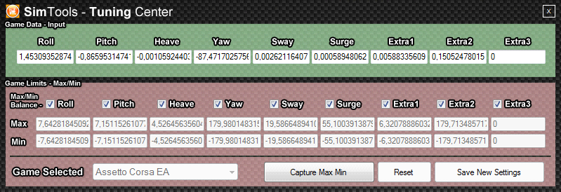

Cela bouge dans tous les sens...
Les axes 1 et 2 ainsi que sway et surge sont bien en mouvements.
Pouvez-vous me venir en aide !!!!! , car je ne trouve pas d'où vient le problème .
MERCI PAR AVANCE
Cordialement Manu

Il ne faut pas mettre 115200 pour la communication entre le pc et l'arduino. Donc dans les paramètres du port COM tu remets 9600, dans Simtools tu mets 9600 et dans le code de l'Arduino il faut q Serial.begin(9600); et aussi avec ta 2x32 SWSerial.begin(115200);
Teste comme ça, ça devrait le faire

Re-bonjour Wanegain et merci encore de t'occuper de mon cas.
j'ai donc modifié la communication arduino PC en 9600 et simtools en 9600. Mais que dois-je faire sur votre code ? Il faut supprimer la ligne SWSerial.begin(38400); de votre code et ensuite l'installer dans le programme arduino ? Où ne rien faire ?

j'ai essayé ce weekend cela ne fonctionne toujours pas je commence a désespérer :,(  j'avoue je suis un peu nul sur la programmation quel est la position des dips-switch sur la carte sabertooth 2x32 ?j'ai consulter sur tout le forum, mais c'est jamais pareil Neutral
A L'AIIIDE
