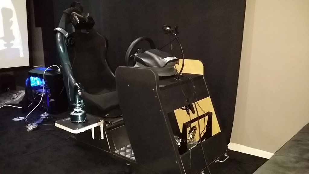

Merci Wanegain, je viens de me rendre compte que je suis dans la section "réalisation des membres " et ce que je dois créer un nouveau topic plutôt dans "les projets de réalisation"?  Mr. Green
i7 4770k, R290X tri oc, t500rs, hotas warthog, dk2
MessagePosté le: Ven 4 Sep - 06:53 (2015)    Sujet du message: 3 DOF JHS 197171 Répondre en citant
Jolie cockpit , plus qu'a mettre des moteurs la dessous et c'est parite ,enfin presque :B
MessagePosté le: Ven 4 Sep - 07:11 (2015)    Sujet du message: 3 DOF JHS 197171 Répondre en citant
J'ai déplacé le sujet dans les projets de réalisation Okay

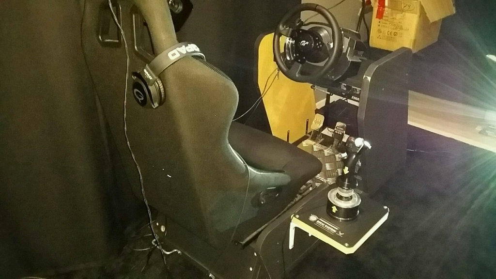

Super Wanegain, merci, je vous poste une 2éme photo du simu avant démontage de la partie arrière, effectivement zigzag fini je pense que ca va le faire Very Happy
MessagePosté le: Ven 4 Sep - 08:56 (2015)    Sujet du message: 3 DOF JHS 197171 Répondre en citant
Il est vraiment classe ce cockpit ! Avec un simu ça va être dément

Merci, merci, c'est sympa, oui zigzag petite salle de home cinéma dédiée, j'ai fais mon écran moi même, avec du bois, tissus blanc (de qualité) et cadre en feutrine il fait 280 cm de base Mr. Green
joli cockpit , ça promet pour le futur dynamique
je suis fan des salles dédiée et 2,80m de base ce n'est pas aussi petit que ça,,,
suis curieux de ton matériel: tu utilises quoi comme VP et comme matériel audio?
perso j'ai pas de vp mais pour le son j'ai un onkyo 3009 avec un kit jamo d500 thx 9.1 avec le svs pc13ultra pour les basses fréquences (plage à partir de 10 hz)

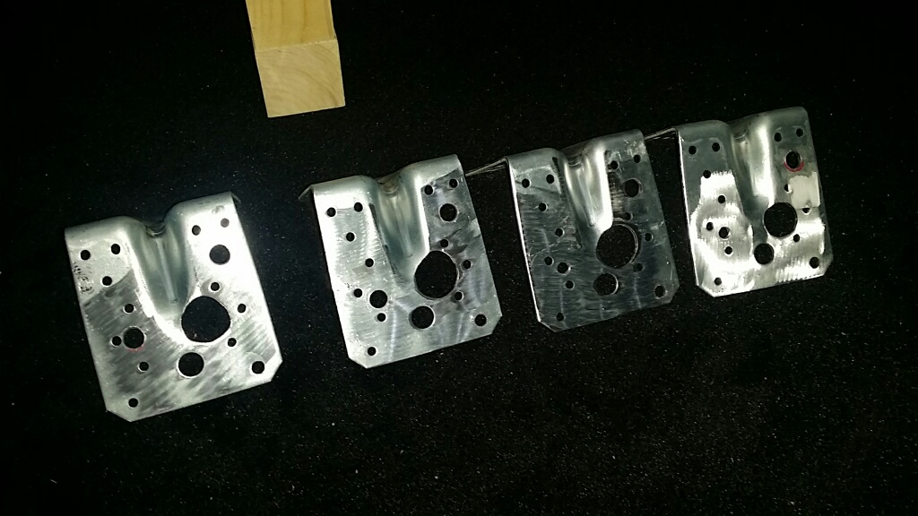

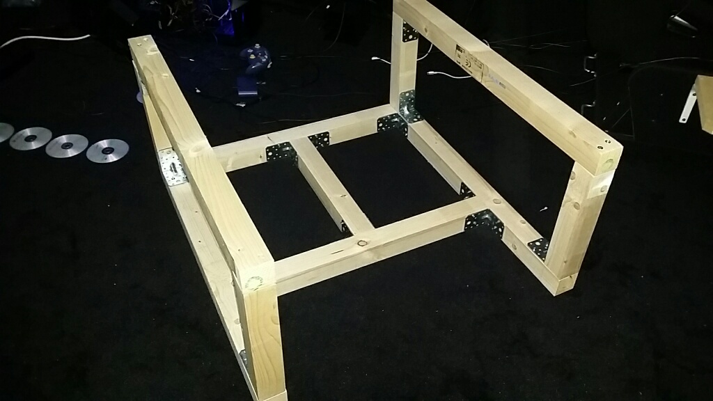

J'ai commencé la structure :
3 tasseaux de 2,40 M en 57x 57 MN
16 VIS en 100 MN
20 EQUERRES EN 55X70X70 renforcées
80 VIS 50X5 MN
J'ai pris les dimensions sur le tuto de willaupuis, par contre première déception au niveau des grosses équerres de fixation (pour les moteurs) , on n'a percé les trous (mon voisin et moi) et franchement ont été en mode galère, on bien regarder pour faire les trous en face des axes des moteurs, il n'y a qu'un trou qui correspond, un deuxième a 2-3 MN et le 3ème à des kilomètres, je poste la photo, sincèrement on a essayé d'être minutieux, mais on a l'impression de les avoir massacrée en faites !!!!!
Je pense que je vais avoir du jeu...
Il faudrait qu'elles soient incluses dans le kit est percées....
Personnes n'a des mèches de 20MN !!!
Le coût serait d'une 20€ Supplémentaires, si vous un tuto sur les équerres je suis preneur Mr. Green

On pensait les mettre dans le kit mais non percé. On galère nous aussi je te rassure et ça ressemble ma foi à peu près à ce que tu as... Sauf que sur nos équerres, il y a 2 trous qui correspondent je ne sais pas
Par contre après un peu d'expérience il s'avère que c'est intéressant des les renforcer (encore que pour le 3 dof ça bouge moins car elles sont calées sur les tasseaux).
Messages: 278
Point(s): 392
MessagePosté le: Lun 7 Sep - 21:29 (2015)    Sujet du message: 3 DOF JHS 197171 Répondre en citant
pour les trous prend un foret conique je m'en sert pour percé les rails a placo pour passé les gaine électrique. et ça va jusqu'a 32 mm de mémoire.
MessagePosté le: Lun 7 Sep - 21:38 (2015)    Sujet du message: 3 DOF JHS 197171 Répondre en citant
Ce qu'on fait nous c'est qu'on perce avec le plus gros forêt à disposition (18 de mémoire) et pour le reste c'est à la lime :B
MessagePosté le: Lun 7 Sep - 21:55 (2015)    Sujet du message: 3 DOF JHS 197171 Répondre en citant
comme dit zonzon tu a ça http://www.cdiscount.com/maison/bricolage-outillage/foret-conique-a-etage-hss-diam/f-117040111-auc3438050135217.html?idOffre=10049018#mpos=19|mp
ou sinon la mêche de 20 mais pas sur de pouvoir faire beaucoup de trous http://www.cdiscount.com/maison/bricolage-outillage/foret-a-queue-reduite-20-mm-silverline-675064/f-117040111-sil5055058115157.html?idOffre=11026425#mpos=3|mp

MessagePosté le: Mar 8 Sep - 11:17 (2015)    Sujet du message: 3 DOF JHS 197171 Répondre en citant
Concernant l'angle d'inclinaison des moteurs, ça ne change pas grand chose.
Par renforcer non je pensais à mettre une barre de renfort pour éviter qu'elle ne se plie, mais comme je t'ai dit, sur le 3 dof c'est un peu plus délicat...
Pour les vis il me semble que c'est du M6x20mm que j'utilise !
