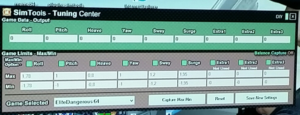

Voici mes valeurs tunning center avec elite dangerpous, pourquoi y a t-il des valeurs négatives ?

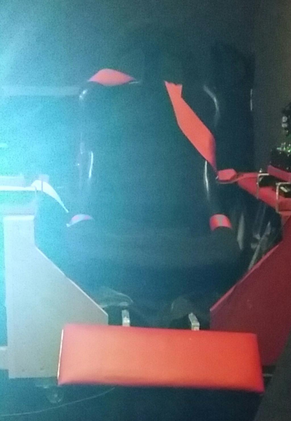

Sur Aerofly FS2, lorsque que je lance le jeu le siège du simulateur s'incline d'un côté, alors que je suis juste sur la page d'accueil, comme si la position de départ n'était pas bonne....Voici ce que j'ai dans tunning center

- pour les valeurs négative c'est normal donc ne t'inquiète pas a ce niveau la,, le jeu envoie des valeurs positive X a négative X
- tu peux préciser de quel coté il s'incline,, comme le pitch, le roll? sur la piste de décollage ou direct dans le ciel?
tu aurais une photo de fond d'ecran de tuning center avec le jeu en fonctionnement pour voir les valeurs envoyée a ce moment précis

voici une photo du simulateur lorsque je lance le jeu (page de présentation du jeu) on voit que le simulateur s'incline (de 40% environ ROLL) alors que je ne suis en encore sur la piste  je ne sais pas

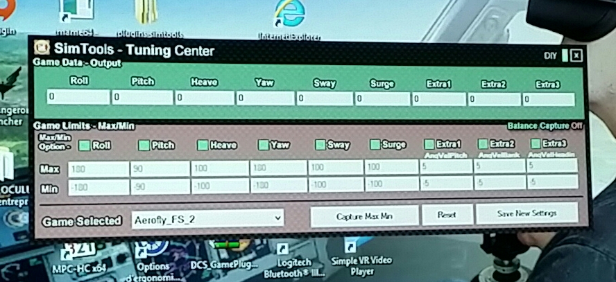

MessagePosté le: Dim 10 Juin - 11:48 (2018)    Sujet du message: 3 DOF JHS 197171 Répondre en citant

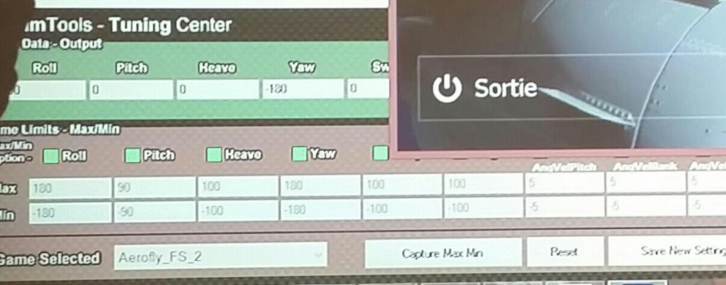

Voici les valeurs TUNNING CENTER à cet instant...
i7 4770k, R290X tri oc, t500rs, hotas warthog, dk2
MessagePosté le: Lun 11 Juin - 10:00 (2018)    Sujet du message: 3 DOF JHS 197171 Répondre en citant
Est-ce que l'effet yaw est configuré dans Axis Assignments ?

MessagePosté le: Lun 11 Juin - 13:43 (2018)    Sujet du message: 3 DOF JHS 197171 Répondre en citant
Le problème est uniquement avec ce jeu ? Et dans output testing ça donne quoi ?

Oui c'est uniquement avec ce jeu, output testing marche nickel

Point(s): 16 860
MessagePosté le: Jeu 14 Juin - 10:25 (2018)    Sujet du message: 3 DOF JHS 197171 Répondre en citant
si ça ne s'incline qu'avec ce jeu la, ça doit provenir du jeu en théorie,, mais tes valeurs restent parfaitement a "0" ce que je trouve étonnant quand même,,, du coup je ne vois pas trop d'ou provient le soucis...

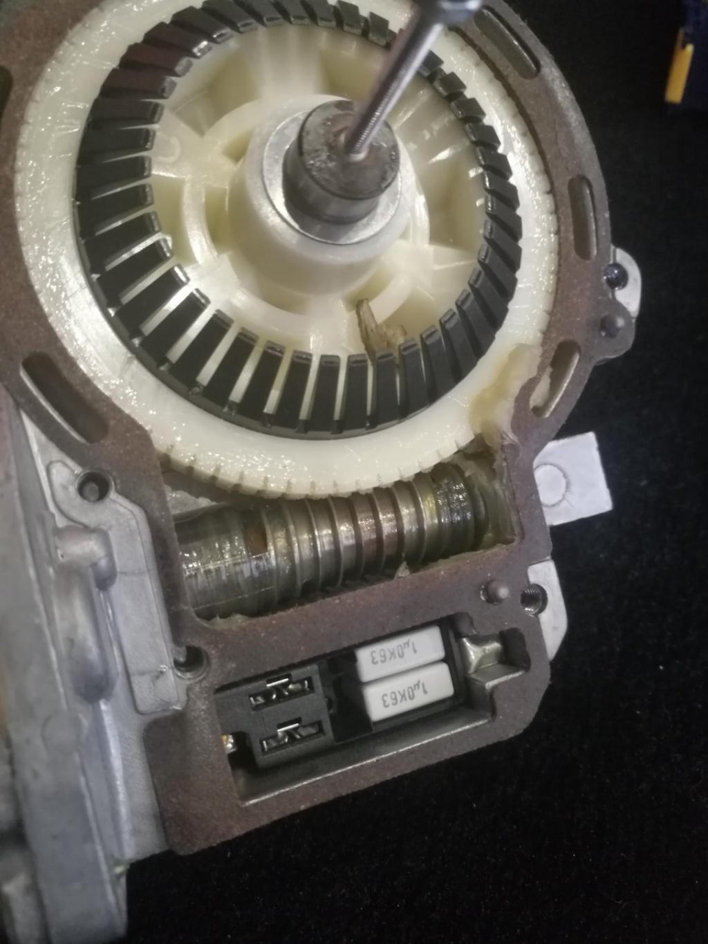

Wanegain, Willaupuis j'ai apparemment un moteur qui ne fonctionne plus, je dit apparemment car après avoir fait un pontage pour alimenter le moteur en direct celui ci ne fonctionne pas, alors que celui de gauche fonctionne (avec ce même pontage, et ce que d'après vous le moteur est H.S. ? Ou y a t-il un autre test à faire ?

si en l’alimentant en direct il ne tourne pas c'est pas bon
démonte le et regarde si il n'est pas cramé

Ca y est moteur démonté ...
Il me semble qu'il y rien de cramé à l'intérieur, juste un petite odeur de brulé auprès des petits rectangles blancs (qui sont peu être des fusibles ?)

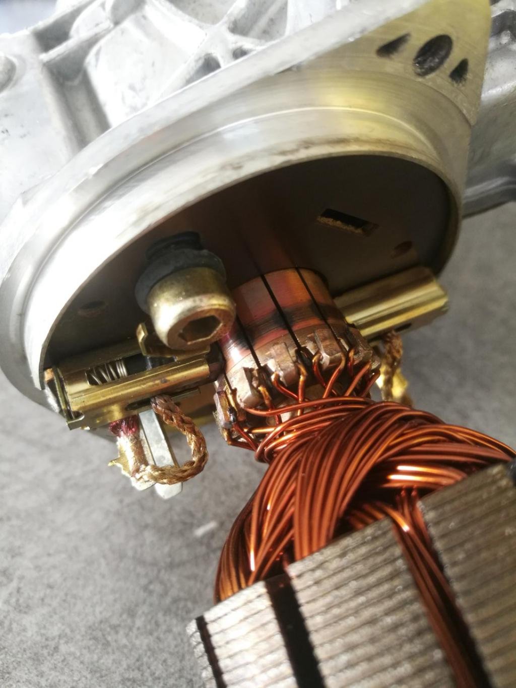

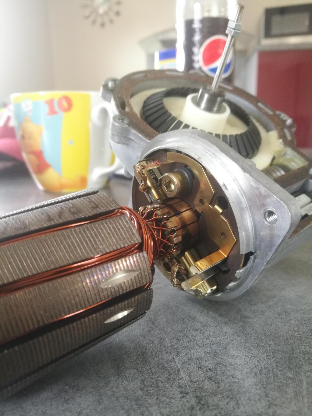

J'ai démonté l'autre partie, il ne semble pas y avoir un élément de brulé, là je comprends pas ? réfléchi

oui effectivement tout a l'air nickel  c'est bizarre
test la continuité entre les deux entrées

Les charbons sont encore là ?

heu, ben à du charbon, c'est noir, c'est poussé par de petits ressorts pour frotter sur le collecteur : les lames en cuivre reliées aux fils du rotor.

Je suppose que ce sont les charbons ? Tout me semble correct...

Oui les balais ou charbons semblent bons et bien en place, ils doivent circuler librement...
MessagePosté le: Mar 2 Oct - 10:17 (2018)    Sujet du message: 3 DOF JHS 197171 Répondre en citant
Les tresses des charbons sont bien toutes soudées encore ?

MessagePosté le: Mar 2 Oct - 20:35 (2018)    Sujet du message: 3 DOF JHS 197171 Répondre en citant

Wanegain, oui les dresses sont bien soudés Neutral
Pour la continuité je vais tester ça aujourd'hui
