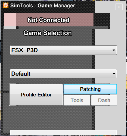

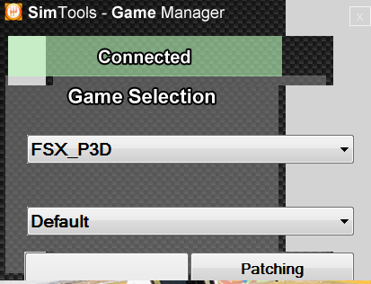

Dans la fenêtre de Game manager, connected passe en vert lorsque j'ouvre Game engine.
Mais je ne sais pas patcher, patching est bien ''clickable'' mais Tools et Dash reste grisé et je n'ai pas la même fenêtre que celle qui est dans les tutos
celle ou il y a Game manager Tools et ensuite Game patching path.

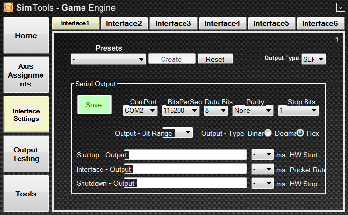

Sinon pour Simtools, fais nous un screenshot de ta configuration dans Interface settings de Game Engine, je pense que le problème vient de là.

dans la fenêtre game manager, Tools et dash reste en gris
et dans la fenêtre game engine, je ne peux pas sélectionner un jeu, il n'apparait que 1seconde

La partie inter setting n'est configurer , avec le code à racingmat il doit être marquer en haut du code ce qu'il doit être marquer dans interface setting ,si je me trompe pas.

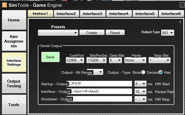

C'est bien ce que je pensais. En fait dans Interface settings, il faut remplir la ligne Interface - output.
Pour le code de RacingMat, tu dois choisir Hex et 8 bits
Startup  - Output : L7FR7F
Interface - Output (sans les espaces) : L< Axis1 > R < Axis2 >

MessagePosté le: Lun 21 Sep - 17:41 (2015)    Sujet du message: Projet de fabriction d'un flight simu 2 ou 3 Dofs par Farfred Répondre en citant
ca marche ....en partie, mais merci wanegain et zigzag49
si vous saviez comme cela me fait plaisir de voir un de mes moteurs fonctionner dans les deux sens avec le curseur de output testing.
Purée depuis le temps que je tripote sans résultat . HEUREUX....

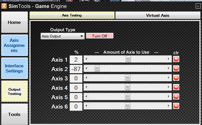

Bon je vous explique ce qui se passe: output testing, dans output type, dans le fenêtre de choix,je met axis output , je joue avec le curseur de Axis 1 ....rien ne bouge,
Axis 2 je joue avec le curseur dans les deux sens et la j'ai un moteur qui bouge bien dans les deux sens.
Les autres axe rien bien sur.
Arrivé vers avec le curseur de Axis 2 vers -87, le 2eme moteur se met en route mais que dans un sens

Je ne comprends tj pas pourquoi je ne sais pas patcher le jeu avec la fenêtre de Game Manager.
Je suppose que c'est à cause de cela que mon FSX ne réagit pas ?
Dans interface setting, fenêtre serial output, faut il a chaque fois refaire la config ? j'ai beau appuyer sur save, le bouton vert reste figé ?

mon problème d'affichage du bouton game patching path est résolu en changeant simplement la résolution de mon affichage d'écran.
Apparemment c'est un bug connu dans simtools qui sera corrigé dans la prochaine version.

En général je ne pilote que des avions de ligne ( liners) ou de transport régionaux type ATR.
Je ne suis pas trop intéressé par les avions de chasse ou la une réactivité tel que celle des simu voiture est necessaire.
Quelle paramètre dois je régler pour améliorer cela.
Dans le code Arduino ( celui que j' utilise en ce moment est de Racingmat , mais je n'y connait rien )?
Dans simtools axis assignments ?
Dans Assis limiting ?
Dans tuning center ?
Ci joint des photos de ma configuration actuel.
Merci et bon W.E.
Fred Embarassed
Si j'apprends quelque chose aujourd'hui, ce sera une bonne journée !
Messages: 3 049
Point(s): 10 210
Moyenne de points: 3,35
MessagePosté le: Sam 3 Oct - 10:11 (2015)    Sujet du message: Projet de fabriction d'un flight simu 2 ou 3 Dofs par Farfred Répondre en citant
Tu doit changer les valeurs dans tuning center ,met 25 en max/min pour roll et pitch pour ça tu fait capture ,une fois changer oubli pas de sauvegarder.
Après tu ajusté les valeurs selon tes goûts en sachant que plus tu vas baisser ta valeur ,plus tu aura d'amplitude.
