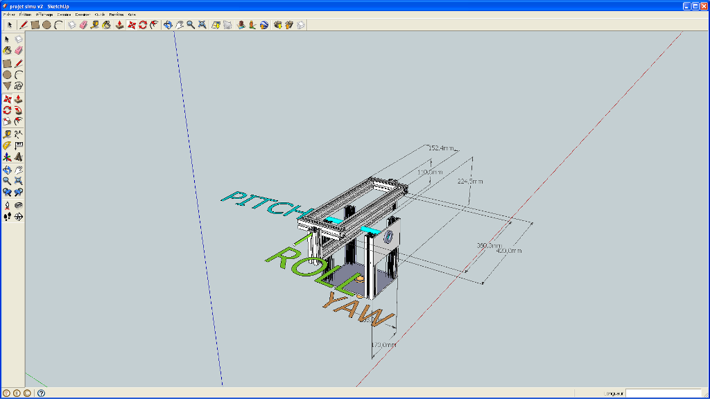

Bonsoir à tous,
Bon voila je me lance dans les premières esquisses pour mon projet, un 3 DOF " évolutif " à 6 DOF et si je peux en incluant la dérive . J'ai installé Sketchup ce matin, regardé quelques tuto et commencé à dessiner cette après midi. Alors soyez indulgent j'ai déjà bien galéré pour faire ce qui suit....
J'ai l'intention de le réaliser en profilé alu
Dans le principe, j'ai dessiné une structure qui devra être situé entre le playseat et ce que l'on pourrait appeler "le socle" du simulateur.
Après avoir lu, relu et re-relu les sujets du forum, j'ai constaté que plusieurs d'entre vous utilisent des cardans pour la fabrication des simulateurs. En ce qui me concerne, j'ai pas envie de voir un cardan dans la structure de mon simu. Cependant, pourquoi ne pas fais de la structure du simu un cardan ???
Ah, j'oubliais, je n'ai pas de budget donc je ne parle pas de prix de telle ou telle pièce ou autres.. . je parle réalisation et tanpis si j'y arrive pas.
Deux solutions, soit personne n'y a pensé avant, soit mon idée est complètement idiote. Et ça, vous allez vite me le dire ...
Ce dessin n'est qu’une première ébauche a développer pour me permettre de vous expliquer plus facilement à quoi je pense, et j'aimerais avoir vos critiques sur cette idée. J'y ai mis les effets recherché en couleur avec leur nom.
Voilà j'attends vos critiques sur le PRINCIPE batte batte
A bientôt

MessagePosté le: Dim 11 Oct - 23:57 (2015)    Sujet du message: Projet de jpeloflo70 Répondre en citant
ton concept marcherais très bien mais tu te complique vraiment les choses a ne pas utiliser de cardan pour en recrée un avec du profilé, qui sera beaucoup plus dur a réalisé et qui rehaussera énormément ton simu. pour ton effet yaw tu devrais le mettre plus loin de ton centre de gravité pour qu'il soit plus réaliste
après c'est mon avis a voir ce qu'en pense les autres  Okay
MessagePosté le: Lun 12 Oct - 10:18 (2015)    Sujet du message: Projet de jpeloflo70 Répondre en citant
Tu peux faire une sorte de joyrider (pas sûr que ça soit le nom exact, faut que je cherche) dans le style de Thanos en ajoutant le yaw au sol.
Voici la version 2 dof qui fonctionne très bien avec des petits moteurs :

MessagePosté le: Lun 12 Oct - 10:36 (2015)    Sujet du message: Projet de jpeloflo70 Répondre en citant
Merci  je prend le concept.  Ça correspond bien à ce que je veux.  Je recommence mes plans ce soir.
MessagePosté le: Lun 12 Oct - 10:52 (2015)    Sujet du message: Projet de jpeloflo70 Répondre en citant
C'est un concept qui me plaît aussi, et que j'aimerai bien avoir la chance de tester !
Mais bon je pense quand même que c'est plus adapté aux simulations aéro plutôt que les jeux de voitures..

MessagePosté le: Lun 12 Oct - 11:00 (2015)    Sujet du message: Projet de jpeloflo70 Répondre en citant
Bein je lance le projet,  si j y arrive et pas de soucis pour te faire tester.
MessagePosté le: Mar 13 Oct - 09:05 (2015)    Sujet du message: Projet de jpeloflo70 Répondre en citant
:+1 2: avec François38200
Ton pseudo joint de Cardan a aussi l'inconvénient de ne pas travailler sur un unique plan mais sur deux.
Ceci induit une dissipation de l'énergie en ajoutant des mouvements parasites.

MessagePosté le: Mar 13 Oct - 10:44 (2015)    Sujet du message: Projet de jpeloflo70 Répondre en citant
Ok momoclic, je pense avoir compris après avoir lu le sujet sur les différentes règles.
Je suis en train de refaire de nouveaux plans sur la base de la vidéo ci dessus mise en lien par wanegain.
une fois mes plans mis dans le sujet, pourrais tu me confirmer que ces règles sont applicables à mon projet et me corriger dans mon avancement .
