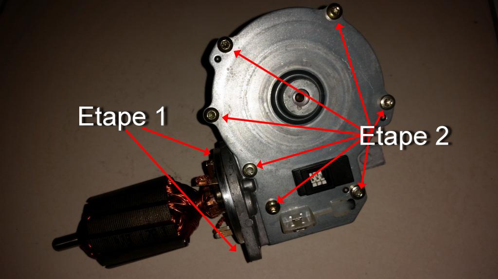

Voici les étapes pour pouvoir enlever la cosse qui relie les deux condensateurs au reste du bloc du motoréducteur.
Étape 1 et 2:
Dans un premier temps, il faut enlever les vis avec une clé Torx T20.
- 2 vis T20 sur la partie cylindrique du Smolka qui permettent d'enlever le culot! Laughing
- 7 vis T20 sur la partie axe de rotation qui permettent d'accéder au réducteur et connecteurs.

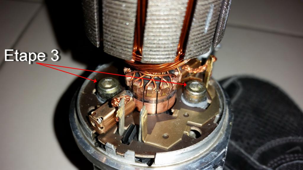

Il va falloir enlever le rotor/stator du réducteur pour pouvoir accéder à la cosse à l'aide d'une clé six pan creux 5 (il me semble)
- 2 vis six pan creux sur la basse.

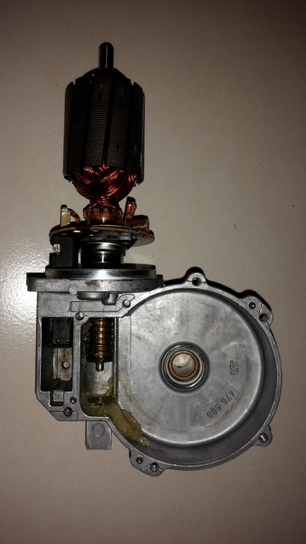

Puis il faut soulever ou enlever comme vous voulez la partie réducteur (pignon blancs) ne pas enlever la graisse!!!! grrr
Et on peux extraire la partie souhaité.

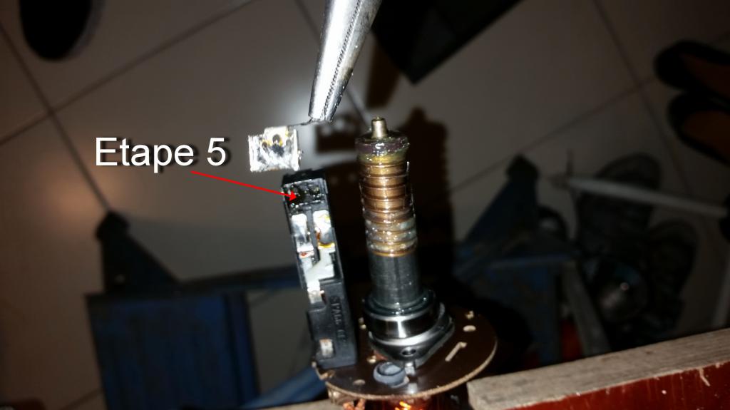

On va dessouder la cosse sur la partie plastique noir.
Exclamation sur la photo les condensateurs sont enlevé, pas obligé de les enlever bien sur Okay
