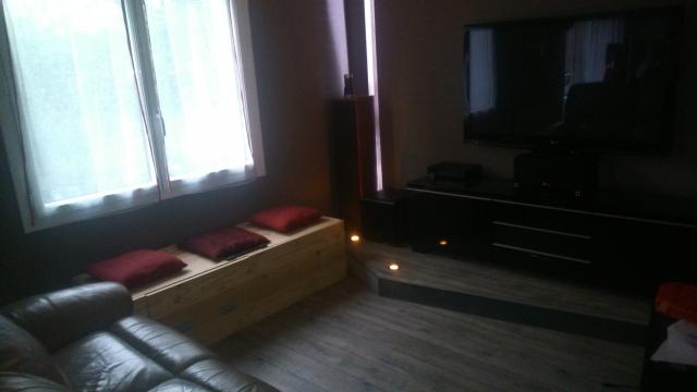

Bonsoir à tous,

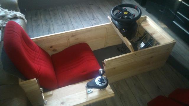

Allez comme promis, je vous présente mon SOFA SIM RIG.
Comme je le disais dans ma présentation, je joue sur console (Xboxone), dans mon salon.
Donc il fallait que cela soit WAF.
Je suis parti, sur du bois.
Il fait 1.5 x0.54 x 0.4 le poids aucune idée mais je le bouge facilement. Enfin moi, car ma moitié le bouge pas d'un iota.....

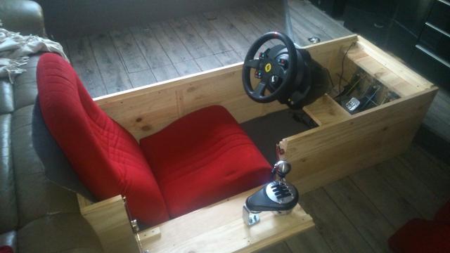

A l'intérieur:
Siège cinéma (récupérè dans une brocante pour 25 euros,et qui proviens d'un cinéma gaumont)
Tx racing whell
Gte addon wheel
T3pa
th8a
J'ai un buttkiker qui dort dans un coin, il me manque juste l'ampli.
C'est suffisamment costaud que mes drôles puissent s'assoir dessus tranquille, et même moi, je fais plus de 100kg.
Il faut que j'habille l'extérieur, et pour l'intérieur, je vais mettre de la moquette.
Et voila !
Photos de l'intérieur au prochain voyage

Une photo de salon nous intéresse moyen
Allez fais voir la suite ouah

MessagePosté le: Mar 20 Oct - 13:07 (2015)    Sujet du message: Simulateur Home made de Ikks Répondre en citant
Une photo de salon, oui, avec le cockpit bien en vue......
J'effeuillerai un peu plus ce soir.

Ah OK c'est la malle qui te sert de playseat c'est pas ma comme concept j'en ais vue des super ingénieux sur internet sur ce principe

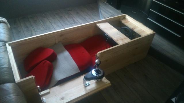

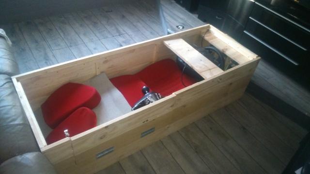

Et oui, c'est la "malle" ou "coffre" ou "sofa", moi j'ai les enfants qui se mettent dessus.
avec le cache du dessus en moins.
Le cache pour le shifter qui s'ouvre.
Le volant qui est monté sur pivot.
Et l'ensemble ready to play !!!.
Il me reste les finitions (moquette au sol et sur les côté à l'intérieur ), et peinture à l'extérieur ???? je suis preneur d'idées !
j'aimerai aussi me fabriquer un frein à main, j'ai vu qu'il y avait de belles réalisations ici
Le buttkicker à monter, mais je vais le brancher sur un ampli hc, je ne pense pas que cela soit le plus efficace, si vous avez des idées, la aussi je suis preneur (ampli auto ??)

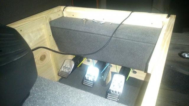

Sinon sur cette config, j'ai un peu amélioré le th8a, en mettant une deuxième vis de pression, et en mettant un tendeur pour rigidifier le levier, et c'est bien plus réaliste, plus souple et précis. Et très facile à faire.
J'ai rajouter des tendeurs (1 part pédale, car je trouve que d'origine les ressort sont trop mou.........ou alors j'ai de trop gros mollets, je me tate)
J'ai a peine joué dans cette configuration (jusqu'à présent j'étais un support type wheelstand,), mais c'est plus dur, j'ai perdu au moins 1 à 2 seconde sur certain circuit, mais beaucoup de feeling rajouté......
Mais là, j'en suis sur, je prêche des convaincu.

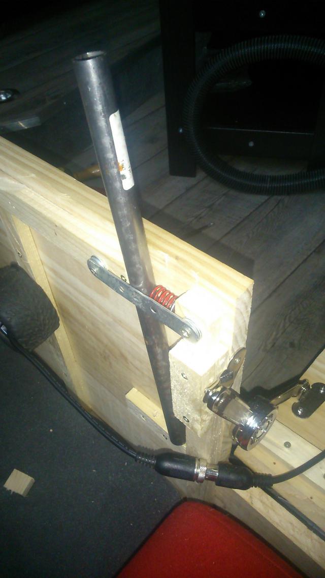

Bon a force de regarder le site et toutes vos réalisations ça donne envie.......mais malheureusement pas assez de place, et puis pas le pc qui va bien....
alors j'ai fait ça !!!

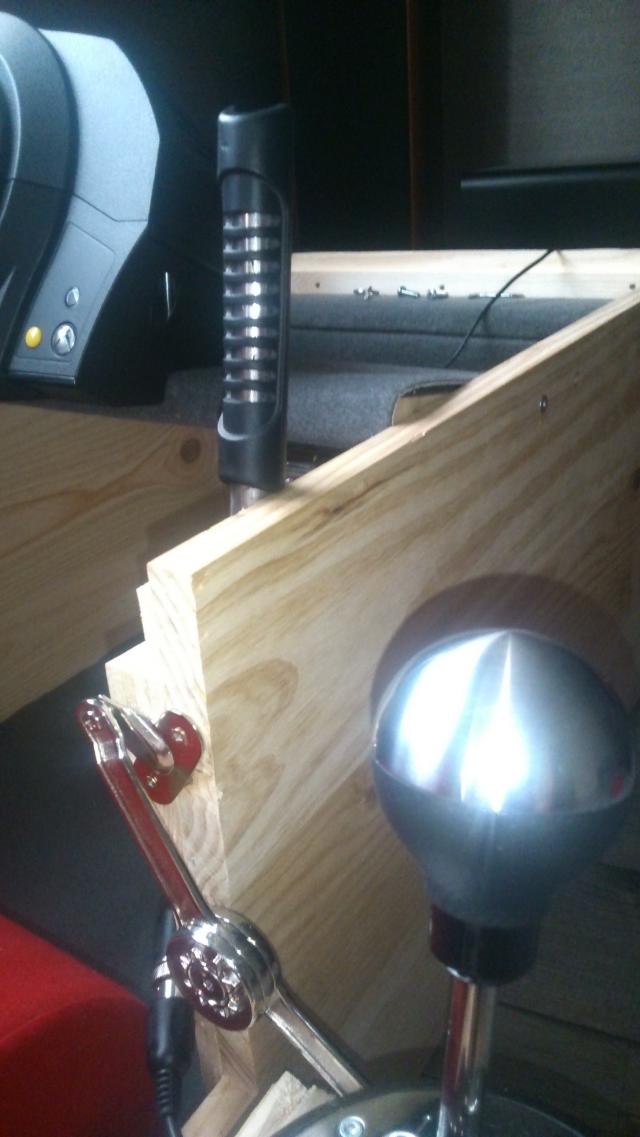

un frein à main..............................
Je suis resté dans la mécanique la plus simple.
Une butée qui maintien le levier en bas
le ressort est fixé au support du.....sofa ou caisse(va falloir trouver un nom à ce truc)
Donc le levier s’enlève, et oui sinon, plus de WAF si on voit l'intérieur du........
Pour le câblage je repiquerai celui du bouton du volant qui fait frein à main....j'en fait une rallonge quoi !
Après pour l’interrupteur, j'ai pas trop réfléchi..... un truc qui se voit pas, que je positionnerai probablement au milieu du levier sur le........la......

Très bonne idée pour le FAM tu a utilisé quoi comme tubes ?

C'est un tube acier de diamètre 16mm épaisseur 1mm.
Quant je l'actionne, j'ai en débattement au niveau de la prise en main, deux centimètres.
Pour ceux qui en on un, le débattement le plus réaliste est de combien ?
Thanks

J'ai un peu avancé sur le côté esthétique du cockpit
Poignée pour le FAM
et l'habillage du pédalier, il faut que je change les tendeurs, sont trop voyants.
Mais j'ai un gros élastique tube noir qui traine, va pas trainer encore longtemps celui là !

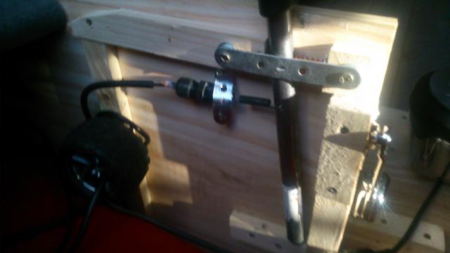

A yééééééééé,
j'ai fini le FAM...
J'ai soudé un câble jack audio au bouton B du volant (pour rappel je suis sur xboxone)
J'ai mis un câble jack femelle (type jack guitare), sur la base
et j'ai connecté tout cela à un interrupteur que j'avais sur ma moto (frein arrière), et qui me servais plus.
Me reste plus qu'à rendre l'ensemble plus joli, et c'est nickel.
Par contre a quoi cela sert il de mettre un potentiomètre sur le FAM ?
On a besoin qu'il soit à 100% immédiatement! Non ?

Sauf que dans la vrai vie ce n'est pas tout ou rien, c'est progressif et on peu doser...

Oui pour la voiture de tous les jours,
mais il me semblait que les disciplines qui utilisait le FAM (Drift et rally), il fallait un FAM hyper réactif, mais n'y connaissant rien. Sad ........
Bon ok, on doit certainement y gagner en souplesse, et vu la faible course du levier, la réactivité doit être là
Je testerai ça, j'ai mon ancien pédalier qui attend que ça d’être cannibalisé Very Happy

Dans ces disciplines ce sont des freins à main hydroliques qu'ils utilisent et la couse est moins grande qu'un FAM traditionnel mais il y a bien 8 10 cm de débattement
