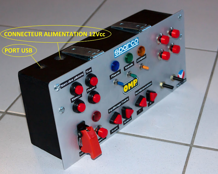

Quand je vois la boite à boutons de djboss je me demande si autant de bouton c'est nécessaire et surtout si les simus de nos jours utilisent vraiment encore toutes ces fonctionnalités :
Si je dois réserver des boutons, je mettrai :
Vue, phares, essuie-glace, équilibrage des freins x2, contacteur, démarreur, limiteur, pause.
Ce qui ajoute 9 boutons, soit au total pour l'instant 11 entrées numériques et 1 entrée analogique.
Si vous pensez à d'autres options, dites-le !

Ce genre de boîte à bouton avec afficheur au centre ,ce serait adapter à tous type de simu tout mobile et seat mover ?
http://www.rseat.fr/dsd-accessoires/146-pack-button-box-pour-fanatec-clubsport-wheel-.html
MessagePosté le: Ven 6 Nov - 16:58 (2015)    Sujet du message: Boite à boutons multifonctions PCSHM Répondre en citant
C'est exactement ce que j'avais en tête (mais 2 fois moins large) mais il faut que ça assez universel pour que tout le monde puisse l'adapter à son cockpit. C'est pas évident à trouver le juste milieu.

Oui mais là ça s'adapte au volant et chaque volant est différent...
Il faut que le boite à boutons soit facilement accessible et pour ça il faut donc qu'elle soit près du volant. On peut la séparer en deux parties si ça vous dit Okay
MessagePosté le: Ven 6 Nov - 17:05 (2015)    Sujet du message: Boite à boutons multifonctions PCSHM Répondre en citant
Le support du boîtier peut être fixer de chaque coter le la base du volant pour que sa soit adaptable à tout volant.
Après le nombres de bouton oui ce serait à définir,je serai un peu comme simon avec quelques un en + comme dans AC par exemple ou l'on peu régler la force du volant avec + et - du clavier.
