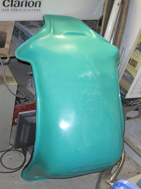

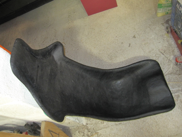

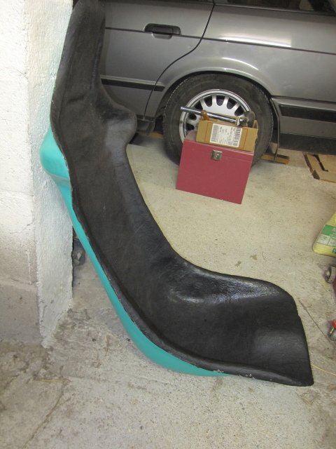

oui on a déjà un pc "gamer"composer de "intel i5.760" et une carte graphique "nvidia 560 gtx" qui est actuellement sous windows 8 pro mais on va le passer en 8.1pro pour ensuite passer a windows 10
et un g27 en cours de reparation et un baquet
