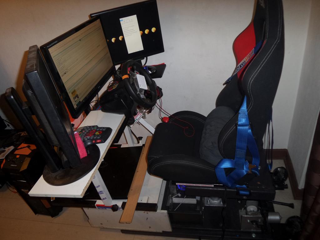

VOILOU   prét pour ce soir !!!!! bon les finition je mis mettrai la semaine prochaine !!!
MessagePosté le: Jeu 3 Déc - 20:51 (2015)    Sujet du message: Simulateur Nico.Gusti ex Zig-Zag Répondre en citant
Fait attention nico ton support volant/pédalier est lier à la base ,tes deux écrans opposer ne sont pas fixer sa risque de bouger avec le vibration ,à moin que je me trompe je ne sais pas

merci et le support volant/ecran-pedalier est bien fixé a l'enssemble mais en contact avec le mur avec un silent bloc souple du coup ca ne bouge pas des masse l'essemble est trés stable surtout que je ne veus pas de mouvement trop important du simu ;-) merci je vais aller faire un tour dans le sujet simtool pour mes autres question , merci les gars cool
