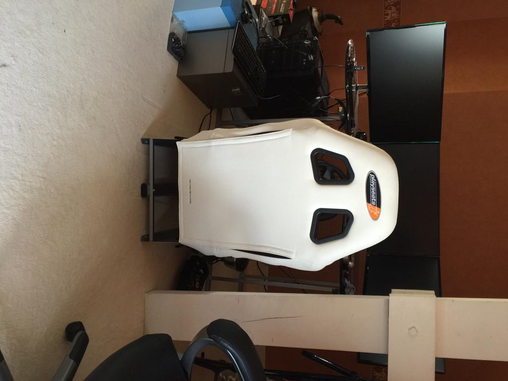

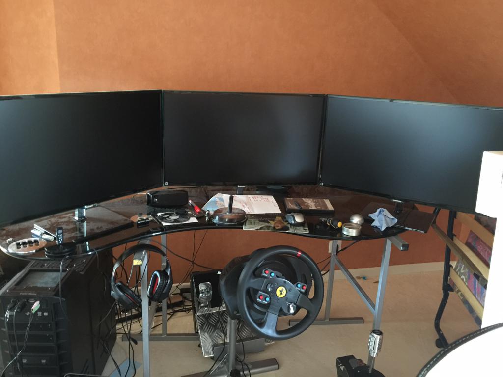

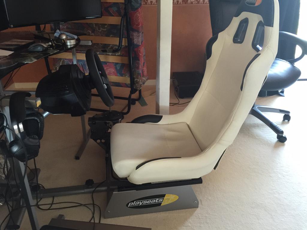

Voici la photo de ce que j'utilise actuellement:
donc je pense plus raisonnable et sur les conseils de certains membres, de prévoir un 2dof pour débuter (le but est de jouer à Dirt rally, project cars, f1 2015, assetto corsa) et soit de conserver le fauteuil playseat soit d'en racheter un si vous le conseillez.
Par où débuter messieurs?

tu as déjà beaucoup de matériel, triple écran, bon volant etc,
tu peux mettre des photos de ton siège actuel (avant de les mettre il faut juste que tu les redimensionne en 1024*768 avec paint par exemple et que tu choisisses le lien avec la taille réelle)
il te faudra aussi un harnais pour avoir de meilleures sensations, sur le bon coin tu pourras surement en trouver un
pour un 2 dof on peut quasi tout adapter il faut juste savoir bricoler un peu,, préparer le projet sur un dessin avec les côtes et on t'aideras pour le finaliser
il y a des règles réglementaires dans notre domaine à respecter, donc il faut apprendre un peu de théorie :

Tu peux toujours récupéré ton playseat il est dissociable ,nicogusti à fait ça pour son simu.

Avec un playseat tu as déjà une bonne base. Il ne faut pas avoir peur de le couper par contre...
Avec le kit tu auras toute la partie électrique/électronique plus quelques pièces mécaniques.

salut fafafoot, je pense que le réglage a glissières a une incidence sur le CG
pour ma part je vais conserver toute la partie avant de mon playseat, ainsi que la barre principale qui passe sous le siège
comme ca je pourrais régler mes pédales et mon volant comme avant

en effet comme le dit nickrift il faut mieux déplacer les pédales plutôt que de déplacer le siège
c'est ce que je vais faire pour mon future simulateur
