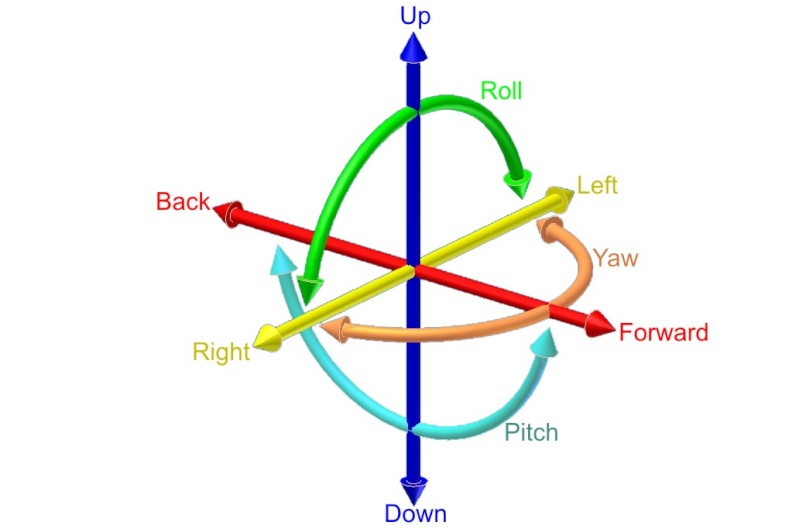

tu ne peux pas faire un simulateur a 360° en 2 dof car un dof signifie un effet (ex l'effet up down ) et non un moteur!
voici le schema des dof. Dans ton cas tous les dof présent sur l'image seront réunit
mais faire un simulateur 360° est beaucoup trop compliquer, pourquoi ne pas faire un 6dof comme ceci
mais si tu tiens vraiment a avoir la tete a l'envers (je ne vois plus ce smiley ) tu peux toujours utiliser une main de robot d’industrie automobile
