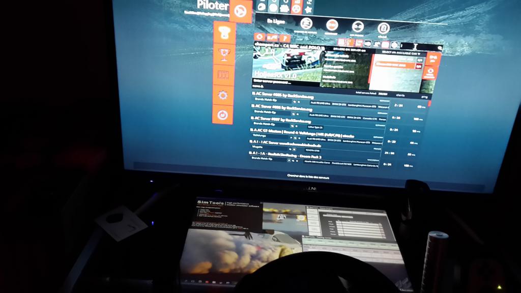

dafboss si ça te vas, si on peut continuer ici de parler de ton soucis de pc pour éviter un double post et ce sera plus facile a suivre ton problème qui fait partie de ton projet de simulateur.
pour rappel tu as d'abord eu un écran bleu avec le problème WDF violation
tu as:
desinstallé, réinstallé simtools
nettoyer le registre,
vérifier driver de l'arduino
peux tu dire si tes moteurs fonctionne normalement :
pas de vibrations bizarre?
pas de bruit bizarre ?
peux tu préciser si tu as bien isolé :
l'arduino
la sabertooth
l'alimentation (peux tu mettre une photo plus proche et précise)
les potard
volant pédalier, joystick, autre périphérique usb pas de contact métallique avec la structure (par exemple a cause d'un boulon de fixation)
les moteurs  sont reliés entre eux par une structure metallique (came bielle structure)?
après combien de temps environ cela arrive,
as tu toujours un écran bleu, ou le pc redémarre après s'etre planté avec écran noir?

Je n'avais pas vu les photos !! C'est terrible !
C'est quoi cet écran posé sur la table ouah
