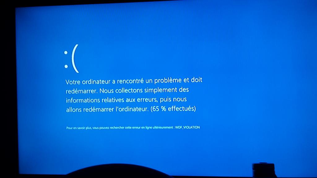

salut a tous
Petit pb au niveau soit de Simtools ou arduino ou Windows
si quelqu'un a deja eu le probleme.

avec win 10 ça m'arrive de temps en temps sur le portable après une mise en veille quand il doit recharger le driver de la carte graphique mais pour ton cas : WDF_VIOLATION en faisant une recherche sur google comme tu as du faire aussi ça indique :
 Ces écrans bleus WDF_VIOLATION peuvent se produire lors de l'installation d'un programme, lorsqu'un logiciel lié à WDF_VIOLATION (p ex. Windows Operating System) est en cours d'exécution, lorsqu'un pilote Microsoft Corporation est en train d'être chargé, ou pendant le démarrage ou la fermeture de Windows. Noter le moment et l'emplacement de l'erreur de WDF_VIOLATION servira comme indication pour résoudre le problème
  • Pilotes de périphériques mal configurés, périmés ou corrompus. (très courant)
  • Corruption du registre de Windows suite à une récente modification logicielle, liée à Windows (installation ou désinstallation).
  • Virus ou programme malveillant qui a corrompu le fichier Windows ou les fichiers de programme associés à Windows Operating System.
  • Conflit entre drivers suite à l'installation d'un nouveau matériel.
  • Fichiers système endommagés ou supprimés après avoir installé un logiciel ou des pilotes associés à Windows Operating System.
  • Écran bleu Erreur 0x10D provoqué par un disque dur endommagé.
  • Erreur d'arrêt WDF_VIOLATION en raison d'une corruption de la mémoire (RAM).
mais lequel s'applique a ton cas?!? si je me trompe pas tu avais eu des soucis pour mettre en route simtools et tu l'as installé et désinstallé à plusieurs reprise, as tu fait un nettoyage du registre à chaque fois?
est ce que ça t'arrive souvent?

Si une ame charitable peut nous aider (avec Dafboss) car malgres avoir desinstalle, nettoye ect toujours des problemes, arrets des moteurs ,simtools engine a cesse de fonctionner ect....
J'en perds les pedales Crying or Very sad

Apres quelques jours de recherche j'ai enfin trouvé pourquoi j'avais donc des soucis de coupure sur mes moteurs avec un ecran bleu.
Voici les verifs a faire car c'est ces points là ou j'avais les problemes
idée
-verifier axe filté de roue dentée sur les moteurs si prends bien la rotation du moteur
-verifier serrage vis roue dentée du potentiometre.
-essayé autre cable USB sur carte Arduino.
-essayé autre port USB sur PC.
-Mise a jours des ports USB.
Donc voici les elements que j'ai controlé et remplacé ,et depuis plus de pb. :cool1:
