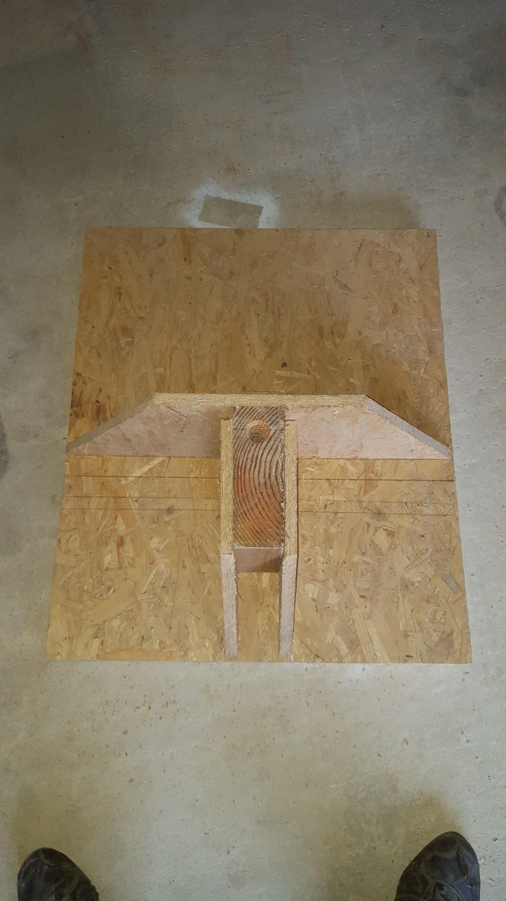

Ma base :

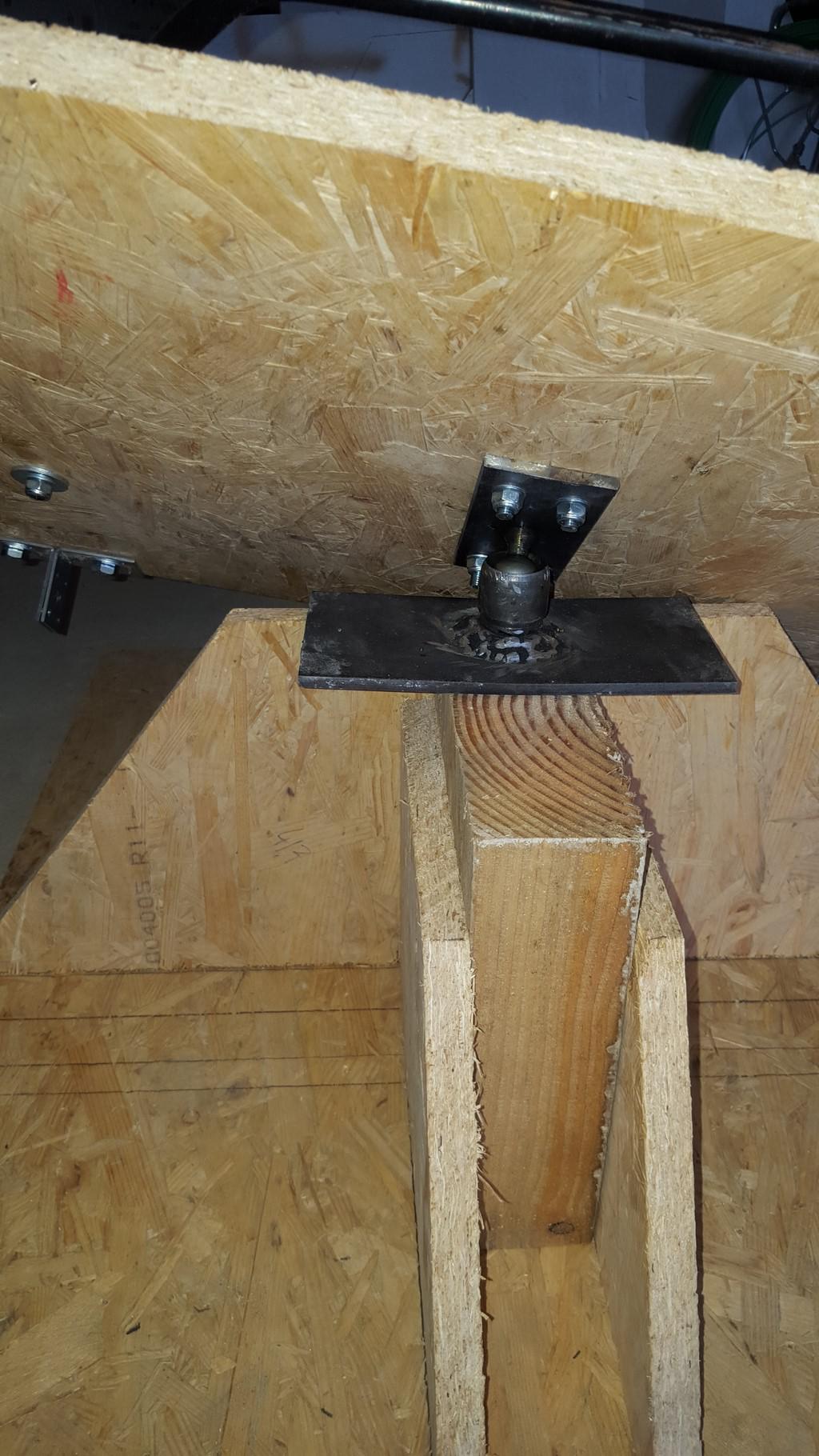

Ma rotule :

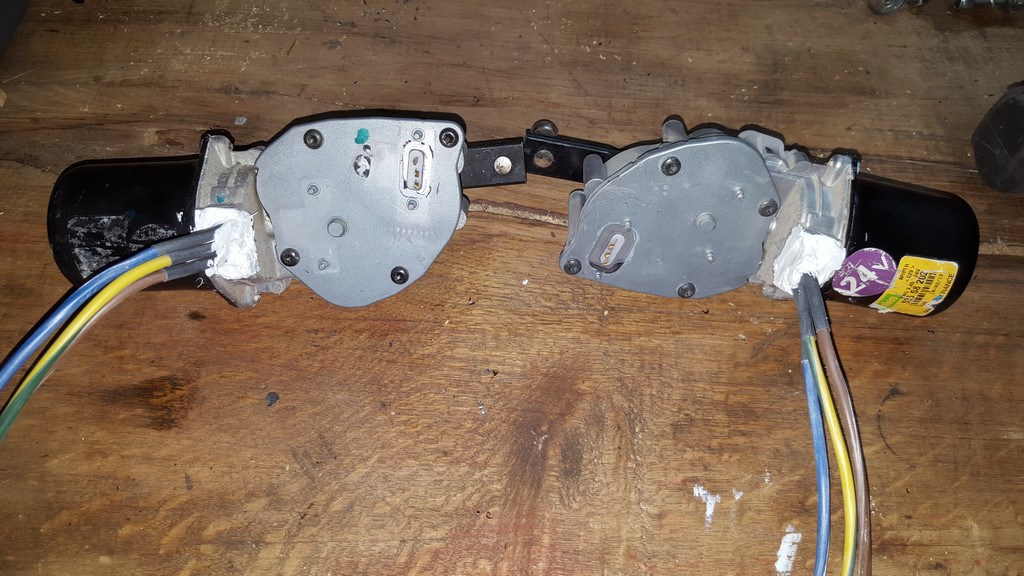

Les moteurs avec câble 6mm² :

J'ai fabriqué un cockpit de misère en bois pour tester tous ça et avoir les mesures idéales de la position volant et pedalier ,pour ensuite faire cela en profile alu.

10° c'est bien suffisant,,, sinon trop d'angle tu perds le contact avec le pédalier volant et tes moteurs auront plus de mal a travailler.

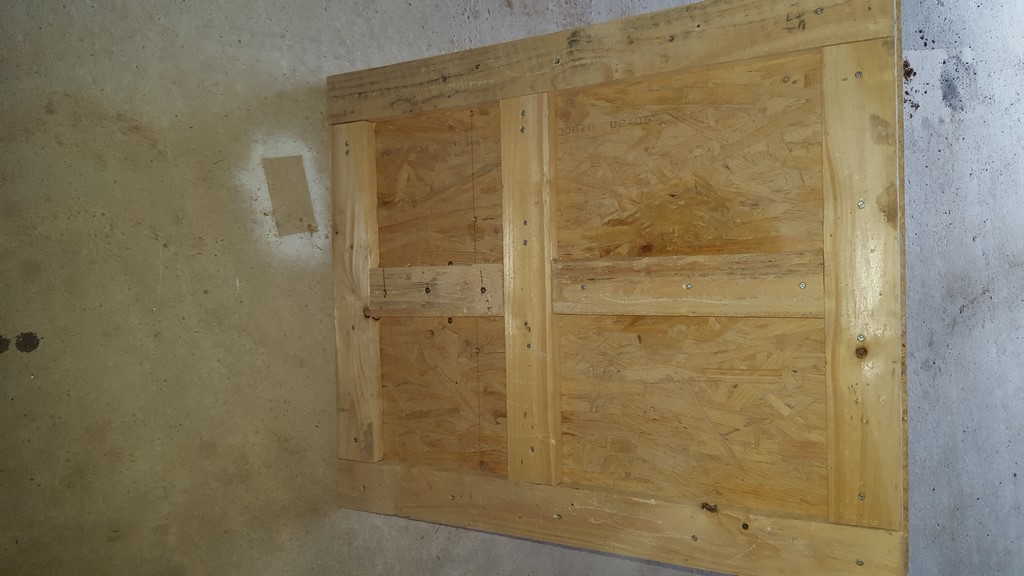

tu utilise de l'osb pour ton simu,, n'hésite pas a bien visser tes plaques (par le dessous j'imagine), le bois ne devrait pas bouger ainsi,, je l'utilise souvent dans mes tests de conceptions.
c'est quoi que tu utilises comme rotule? cette dernière c'est la pièce qui doit être le plus costaud au niveau du bois et comme tu utilises une plaque de métal c'est parfait.

Oui, OSB 18mm pour faire mes tests aussi avec renfort dessous voir photo.
Une rotule de direction de clio 16S de 91 suites à un décès prématurée du moteur "Ce jour-là, j'ai eu une pensée à kimi Raikkonen.
Donc, je m'en sers comme pièce, l'avantage sait qui n'a aucun effort dans le mouvement.
MessagePosté le: Lun 11 Jan - 08:18 (2016)    Sujet du message: Simulateur TJC-Superman Répondre en citant
Pas sur que la rotule de direction soit l'ideal réfléchi a voir.

Je n'es pas.fait attention mais ta rotule n'est pas adapter pour un 2dof ,car pas bloquer en rotation ,il t'en faut une du genre transmission.

Pour les moteurs, j'ai 2 vitesses 1ères : 36rpm environ et 2e : 50rpm environ mais bons de ne sachant pas laquelle, je vais prendre " par rapport au couple", j'attends, le test sa m'évitera de tous démonter et par la suite on sait ne sait pas, je ne condamne rien .
Pour la rotule, je vois ce que tu veut dire , lol bon, vas falloir que je ressoude où trouve un moyen pour l'instant d'éviter la rotation  pour pouvoir évoluer mon dof dans l'avenir. Merci de l'info sinon ça va faire des zigzags.

Pour la rotule simon et willaupuis en fournissent dans leur kit ,c'est une bonne alternativesi tu peux te fabriquer le même.

Quelques remarques : une rotule, ce n'est pas un cardan donc il faut que tu trouves un moyen d'empêcher la rotation comme l'a remarqué zigzag. Tu devrais plutôt chercher un cardan (et évite un cardan de direction !!).
Les moteurs : 36 rpm c'est lent, j'espère que tu as assez de couple pour ne les utiliser que sur 120° (plutôt que 180°) car sinon ça ne sera pas assez réactif... Je te conseille quand même de passer sur la vitesse rapide même s'il y a moins de couple.

Arffff, je viens de faire une photo du cardan, mais justement sais celle de la direction ,tu penses que ça vas pas le faire?
Je peux trouver plus gros si faut .
Les moteurs sont les mêmes que Bebert  donc apparemment le couple est au rendez vous.mais vue que j'ai mis une colle forte  pour que les fils 6mm² ne travaillent pas sur les soudures et les lamelles qui me semblent fragiles, j'ai préféré avoir tous les fils de disponibles.

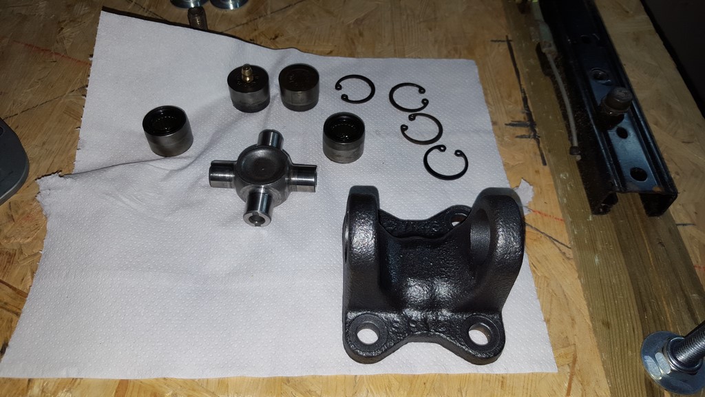

Essai de trouver un joint de cardan.
MessagePosté le: Lun 11 Jan - 14:27 (2016)    Sujet du message: Simulateur TJC-Superman Répondre en citant
Les cardans de direction ont déjà montré plusieurs fois qu'ils sont trop fragiles Embarassed

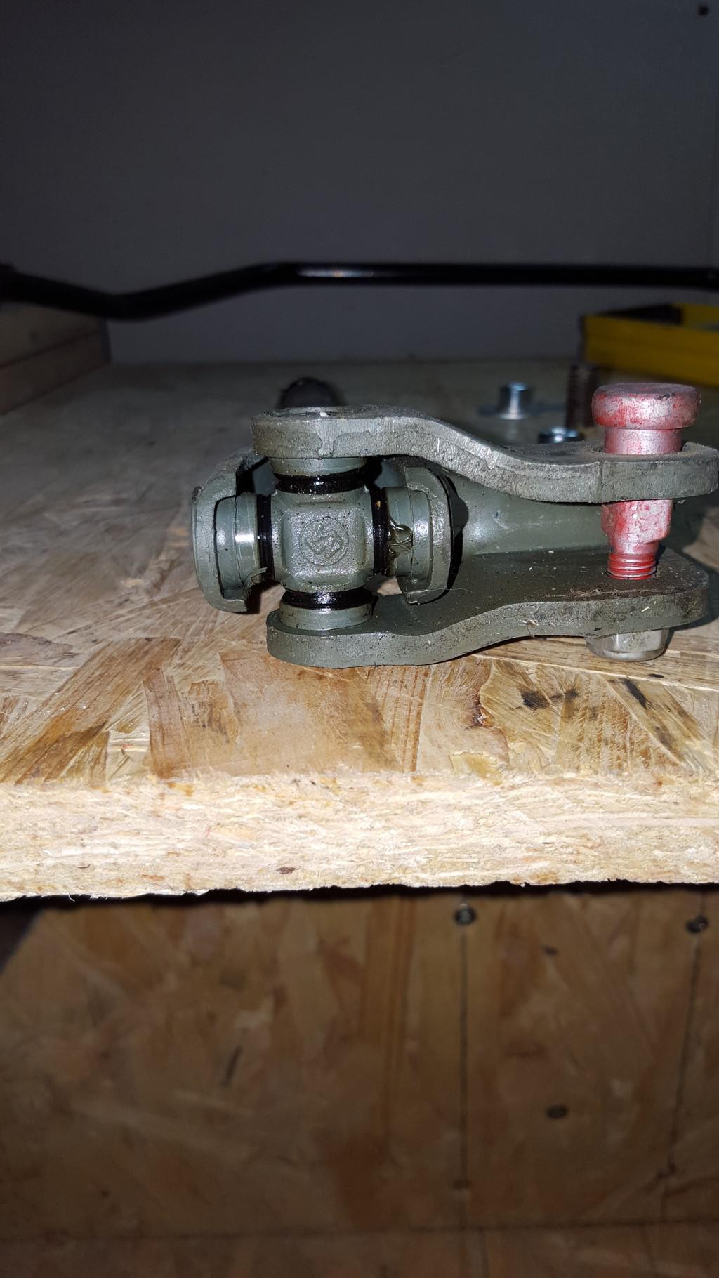

Voilà ce que j'ai peux récupérer avant d'aller au taf, ce cardant la sera bon?

salut je pense que le premier cardan plus haut est meilleur
les cardans a croisillons style agricole sont les plus appropriés
copie du post sur les règles de base:
"Le choix du joint de Cardan :
Il existe plusieurs types de joint de Cardan
- Le joint à croisillon
- Le joint homocinétique
Le second si il est préférable, et de beaucoup, sur nos voitures modernes il n'est pas du tout approprié pour la fabrication d'un simulateur.
Le joint à croisillon est le seul qui garantisse une rigidité parfaite sur l'axe vertical et n'a aucun effet de rotation parasite dans le plan (lacet)."
T'occupe pas de la marque du vélo, PEDALE !!!
MessagePosté le: Lun 11 Jan - 22:16 (2016)    Sujet du message: Simulateur TJC-Superman Répondre en citant
Nickrift a bien résumé...
Pour ma part c'est un cardan de Range Rover, je te garantie que ça ne bouge pas !! Sinon les cardans agricoles effectivement c'est le top.

Lol decidement,objectif de demain trouver un cardant croisillon lol.Tu as peu regardé Wanegain pour les potentiomètres.

Salut à tous,bon, je ne suis pas fière, j'ai volé sa sur la voiture de la petite mamie lol,dites-moi que j"ai pas fait cela pour rien .

MessagePosté le: Mar 12 Jan - 14:11 (2016)    Sujet du message: Simulateur TJC-Superman Répondre en citant
avec ça t est tranquille Okay
c était quoi la voiture a mamie? un char d' assault ?
après la façon dont tu l as récupéré c'est pas très cool batte
faudra peu etre que tu meule la partie centrale qui dépasse pour avoir une surface bien plane pour fixer les 4 boulons

J'ai un cardan un peu similaire, étant donné que je n'ai pas de meule j'ai ajouté des rondelles. Mais au pire cette partie s'inscrit dans le bois et si tu soudes, tu devrais voir rapidement que ça gêne

Le cardan nettoyait avec un petit coup de peinture, pour patienter de tous recevoir.

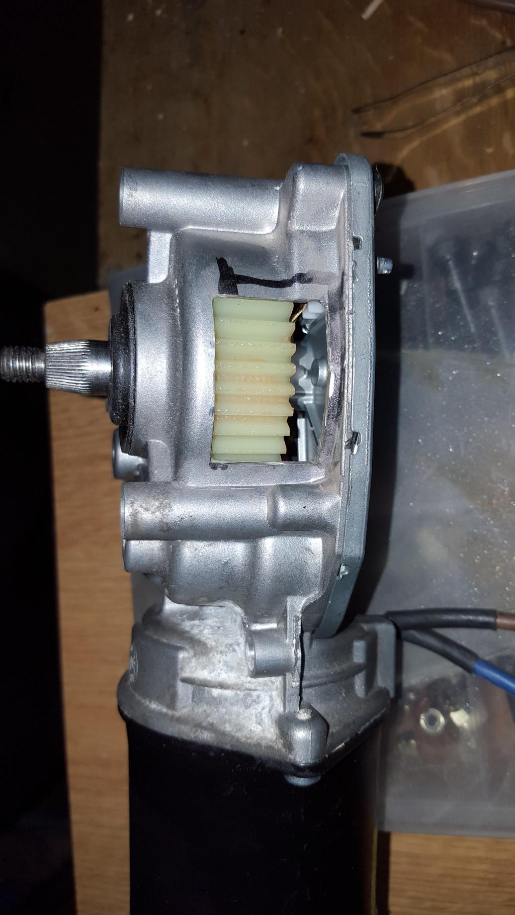

Je n'ai pas trouvé sur le forum,mais j'ai remarqué que les moteurs tournent plus vite ds leur sens d'origine que dans l'autre sens, sois 1 tour pour 10tours environ sur les miens.
Donc je pense si l'on me donne raison mettre le sens de rotation la plus rapide pour chaque moteur quand il doit lever le poids.
MessagePosté le: Ven 15 Jan - 07:55 (2016)    Sujet du message: Simulateur TJC-Superman Répondre en citant
En jeux pas pas sur que tu le ressente , ils travailleront sur 120° , vu la course tu ne verra pas la différence .
Je n'es jamais fait attention a cette différence de vitesse réfléchi
MessagePosté le: Ven 15 Jan - 15:18 (2016)    Sujet du message: Simulateur TJC-Superman Répondre en citant
Les Smolka n'ont pas cette différence car ils sont prévus pour tourner dans les deux sens d'origine. Ses moteurs sont des vrais moteurs d'essauie glace qui ne sont prévus pour tourner que dans un sens donc il se peut qu'il y a une différence de vitesse.
En 2 DOF, ce n'est effectivement pas très dérangeant sauf qu'un moteur va tirer l'autre selon le sens. Je te conseille de les mettre dans le même sens pour l'effet longitudinal. Et oui la vitesse rapide est fortement conseillée !

Découpe de la coque pour faire comme Bebert ,pour n'utiliser qu 'une roue denté .
