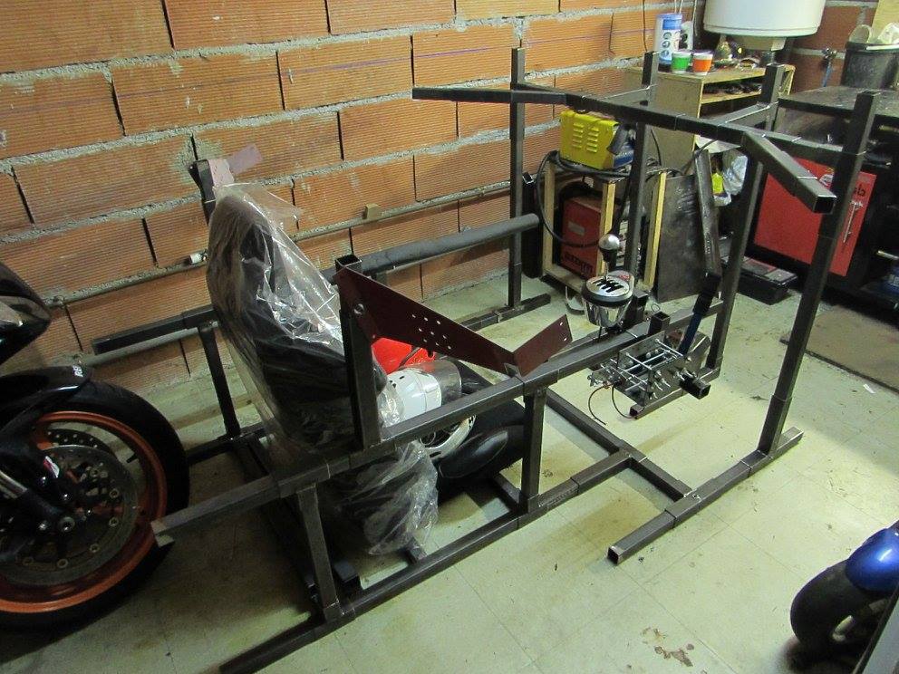

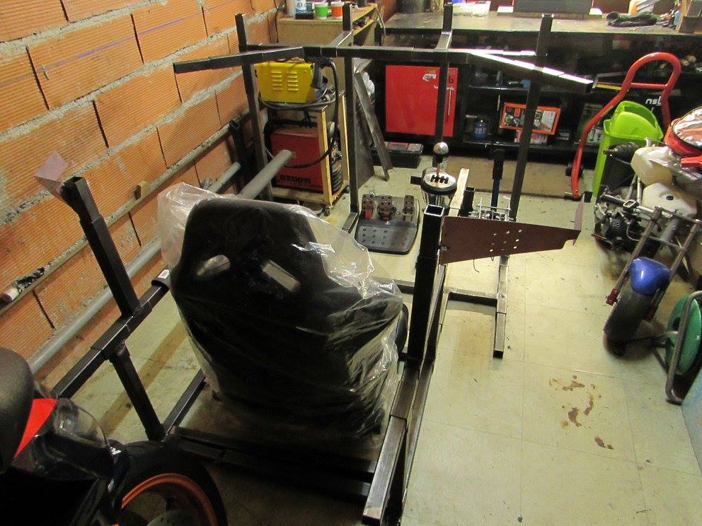

je fais des test a blanc manière de voir la disposition du simu. Ca en jète déjà, je cherche encore des idées. car il va y avoir des structures qui seront coulissantes comme les pédales, les écrans, shifter et frein à main homemade (je mettrai des photos).
Des photos de la disposition à blanc :
MessagePosté le: Mer 17 Fév - 14:19 (2016)    Sujet du message: projet simulateur seat-mover 2dof de Rata Répondre en citant
C'est bien pratique en tout cas d'avoir la place (et le beau temps) pour faire ça

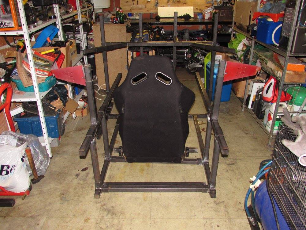

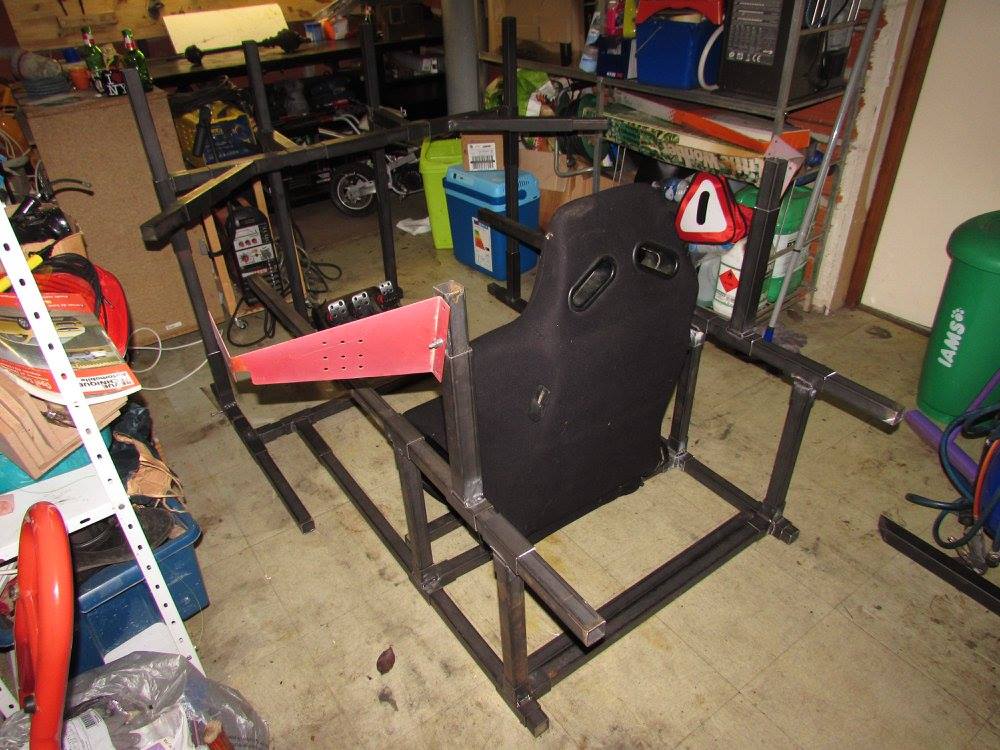

le projet avance, aujourd'hui c'était découpe de l'acier. Je trouve que ça en jette déjà. Encore beaucoup de travail avant la soudure.
Voilà des photos de la dispo du châssis. Ca envoi du lourd ( c'est le cas de le dire, il va pesé le coco une fois terminé)

MessagePosté le: Ven 19 Fév - 06:46 (2016)    Sujet du message: projet simulateur seat-mover 2dof de Rata Répondre en citant
Il me paraît hyper large quand même...

Salut Wanegain,
Il parait très large sur la photo. En largeur il fait 1m20 sur 2m de longueur. Peut-être que je vais réduire un peu la largeur. Le rectangle fait 80cm de large donc de quoi installer un bon cockpit. cool

Si tu as la place pourquoi pas ,sa te permettra de le faire évoluer en rajoutant des axes,par contre tes bielles vont venir en haut du dossier , pourquoi pas mettre les moteurs sous le siège ,sa te fera gagner de la place et te permettra d’installer les enceinte arrières de ton z906 comme ceci par exemple :B

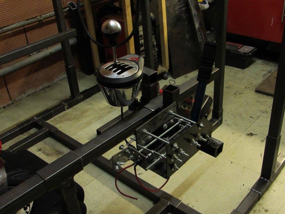

Voilà quelques photos de l'avancement : réalisation du support frein a main homemade et du support shifter th8rs.
