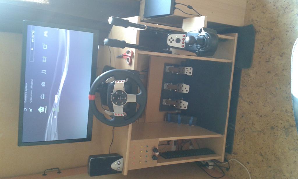

Alors voici mon playseat actuel. Comme précisé dans ma présentation, je compte bientôt en changer car je n'en suis plus satisfait.
L'image est pas à l'endroit, désolé (clique droit, ouvrir dans un nouvel onglet et vous verrez mieux)
Actuellement, j'ai remis les pédale sur le socle d'origine car l'angle des pédale etc ne m'allaient pas. Mon frein à main fonctionne en poussant sur un joystick, ducoup c'est progressif, mais je compte l'améliorer aussi. Le levier séquentiel, il est là pour faire beau, j'arrivai pas a faire quelque chose de bien, mais là, je vais filer à casto, j'ai une idée!
Et la boite à bouton fonctionne, j'ai soudé chaque BP sur ma manette.
Voila voila. Pour le siège, c'est un simple fauteuil de bureau qui me ruine le dos.
Donc je compte tout refaire sur une nouvelle base, avec un siège baquet notamment, le tout en statique, mais j'aurai des questions, dite moi à quel endroit les poser, je pense que c'est ici.

Oui j'en suis bien satisfait quand même, il est compact,  le frein à main progressif, c'est très utile, la boite de vitesse assez basse, dont la tige à été rallongée par une vis, ce la rend plus réaliste aussi. Mais il est pas très solide, transmet trop les vibrations du volant, et je suis sur un siège de bureau inconfortable, au bout d'une bonne séance, mon dos est épuisé. Puis mettre le siège à la bonne distance et hauteur par rapport aux pédales et au volant, c'est pas toujours évident. Et ces éléments ne sont pas amovible :p

Plutôt que rallonger le levier de vitesse ilsearit probablement mieux de le positionner pur que la boule soit à 10-15 cm du volant.
Sur mes auto., c'était la première chose que je faisais... diminuer le mouvement pout atteindre le levier le plus facilemment (rapidement) possible.

Non je préfère qu'il soit assez bas, a coté de ma jambe comme IRL et non pas à hauteur du volant, et le fait que jai ralongé la tige qui lie le pommeau à la base de la boite, fait que les mouvement pour faire 1ère, 2ème etc sont plus ample et long. Comme IRL. Parce que d'origine le débattement est trop court à mon ressenti.
Quand je dis dans mon poste que la boite de vitesse est assez basse, c'est pas négativement, au contraire, c'est volontaire :p

une chose m intéresse c'est les 2 manche a balais  Very Happy .
tu a fait comment ?

Avant tout, desolé pour le ratard de la reponse, je navais pas vu le rappel concernant ton post. Pour les manches a balais, celui de gauche fonctionne pas donc ca cest reglé, et celui de droite, le frein a main, cest systeme Z. L axe de rotation de fait au niveau d une  vis. Des elastiques, beaucoup beaucoup d elastique pour que le manche resiste a ma poigne denfer et revienne en position initiale. Puis en dessous de laxe de rotation, il reste 3-4 cm de manche a balais qui vient faire pivoter un joystick de manette. Cest donc progressif. Mais maintenant, tout ca est a la poubelle et jattend le salaire et du temps libre pour me faire quelque chose de plus serieux :p
