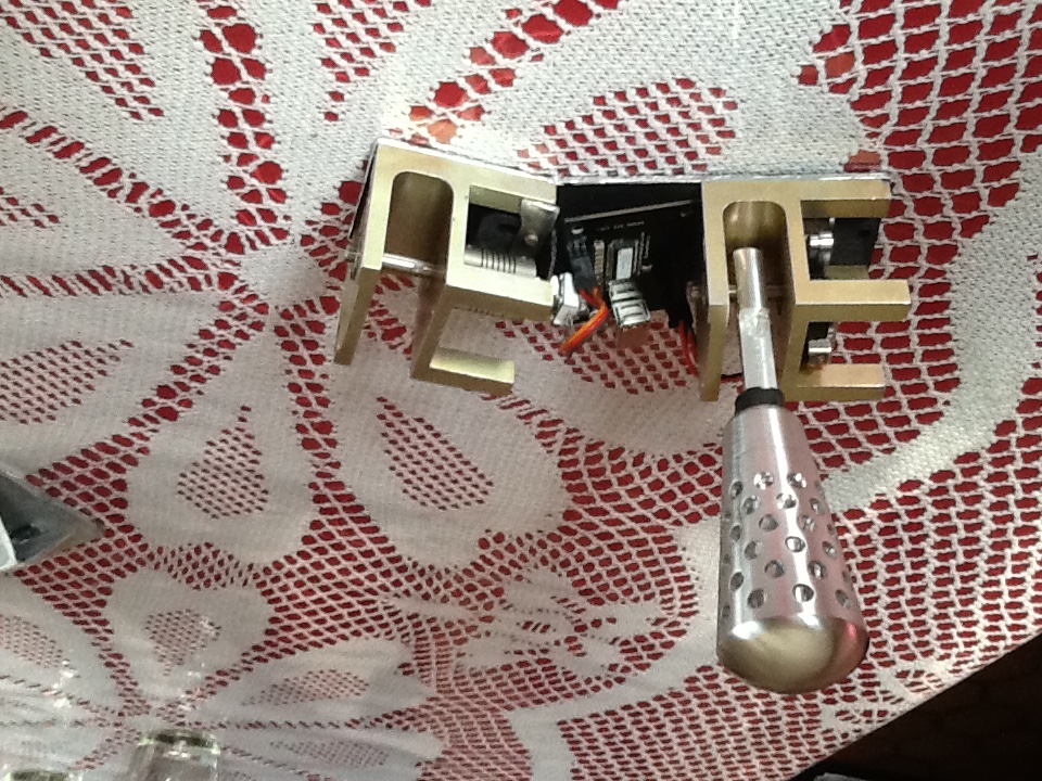

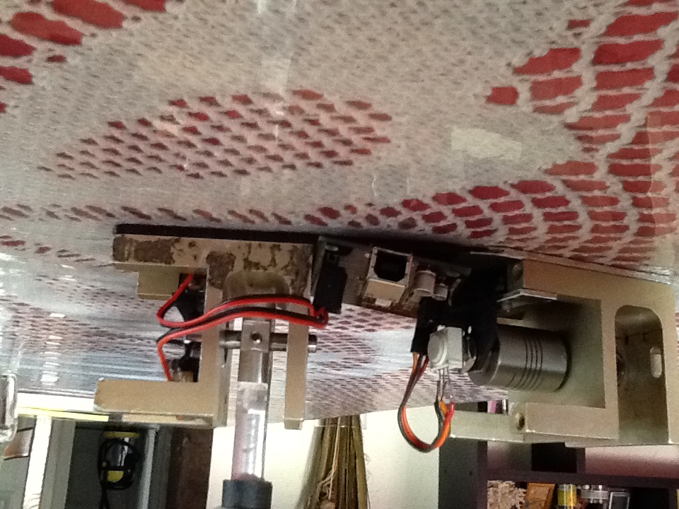

Bon je suis pas chez moi je suis sur IPad je suis pas sûr que ça va marcher ...
Donc j'espère que voici les photos ...
Ce n'est pas encore fini, il me manque un tube carbone ( en cours de livraison ) pour la finition des manches.
Coller au double face épais l'aile contrôleur à la plaque inférieure.
Fermer le tout pour faire propre ( ça se sera à la fin ) et recouvrir de paille carbone autocollant.
Reste également à faire un système de rappel au point milieu pour le shifter car la flèche et trop important et il rebondit quand on le relâche.
Voilà voilou hâte de fixer le tout à bureau à l'aide de velcro double face 3M et tester !!!

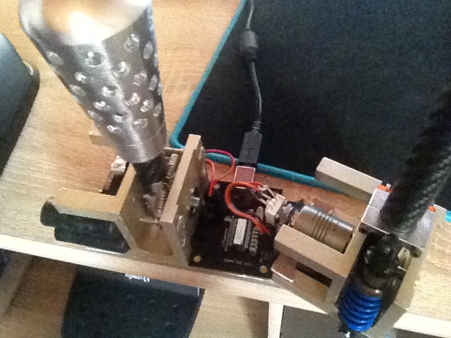

MessagePosté le: Dim 13 Mar - 11:23 (2016)    Sujet du message: Shifter séquentiel et frein a main Répondre en citant
Voilà le système de retour au centre du shifter est fait.
Le contrôleur est fixé à la patafixe  Laughing
Je pense que je referais le tout en ABS en impression 3D plus tard
Du coup je vais tester ça rapidement, trop hâte !

MessagePosté le: Dim 13 Mar - 22:54 (2016)    Sujet du message: Shifter séquentiel et frein a main Répondre en citant
De retour chez moi, le tube carbone attendait sagement dans ma boite  à lettres.
1 ers test sur Dirt, c'est excellent mais il y a un effet de rebond au neutre que je lâche le pommeau dû au tube trop haut.
Je l'aurais bien recoupé à la dremel mais à 20h passé en appart ... pas sur que mes voisins apprécies ... Donc demain en rentrant du taf avec les photos qui vont bien

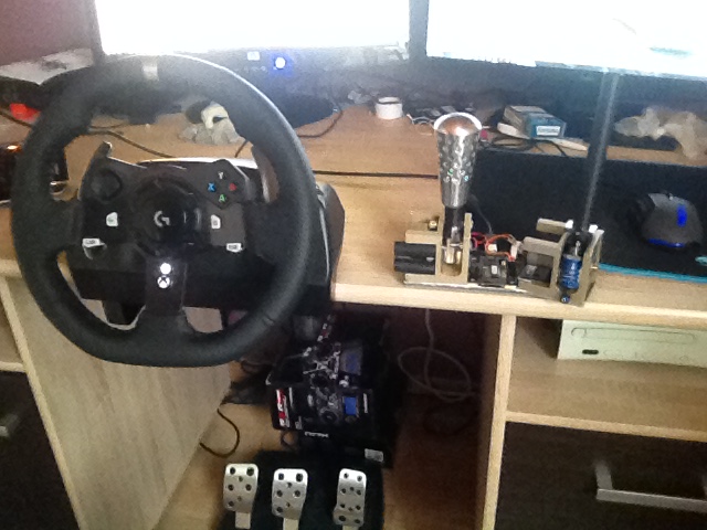

MessagePosté le: Mar 15 Mar - 10:50 (2016)    Sujet du message: Shifter séquentiel et frein a main Répondre en citant
ça a l'air beau, mais la photographie est dure à lire !

La photo est dur a lire, c'est a dire ? Qualité mauvaise ?
Messages: 2 853
Point(s): 4 976
Moyenne de points: 1,74
MessagePosté le: Jeu 17 Mar - 23:34 (2016)    Sujet du message: Shifter séquentiel et frein a main Répondre en citant
Non la qualité est ok, mais l'angle de prise de vue rend difficile la compréhension et la constitution de l'objet.

MessagePosté le: Ven 18 Mar - 00:56 (2016)    Sujet du message: Shifter séquentiel et frein a main Répondre en citant
Ok merci pour ton retour, je vais en refaire ce weekend, le soucis étant que j'ai que l ' Iphone pour faire des photos et que la cam AR est HS, reste juste celle à selfies .... pas facile mais bon  Okay

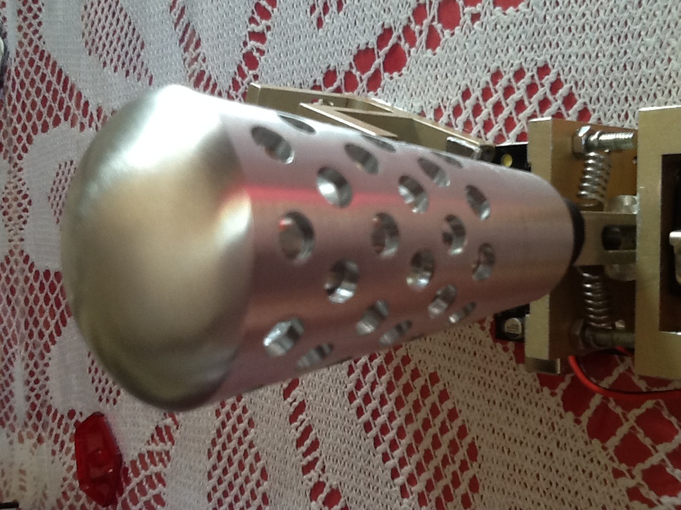

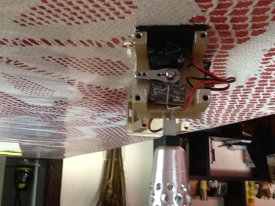

MessagePosté le: Jeu 31 Mar - 17:13 (2016)    Sujet du message: Shifter séquentiel et frein a main Répondre en citant

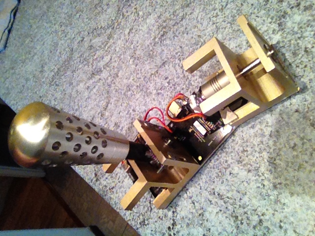

Alors avec un peu de retard voici d'autres photos de mon shifter auquel je viens de rajouter et terminer le frein a main  Very Happy
J'ai testé vite fait Dirt Rally ... waou le frein à main c'est juste énorme de plus avoir un simple bouton !!!

Merci pour vos coms.
Pour le shifter je viens juste de terminer une modif, remontage et test ce soir en rentrant du taf. ( pb de serrage sur axe de rotation )
Pour le FAM, rappel au repos via amortisseur de Velox 1/8 pour ceux qui connaissent ( si ça vous intéresse je peux vous montrer mes 2 projets en cours sur base de velox 1/8 brushless, dans un topic dédié bien entendu ), axe  de rotation accouplé sur un potar 100kohm, le tout câblé sur un contrôleur 12bit DSD.
Le tout  est plug & play, juste besoin de configurer le min max du potar car la rotation se fait sur un petit angle avec le soft JoyKey.

Pour info, le tout est fixé sur le bureau avec du velcro Dual Lock de 3M.
Juste impressionnant malgré le fait de tirer fort sur le shifter et le bras de levier du FAM, ça bouge pas.
Je galère même à retirer le tout du bureau quand j'y joue pas.
